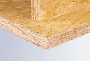

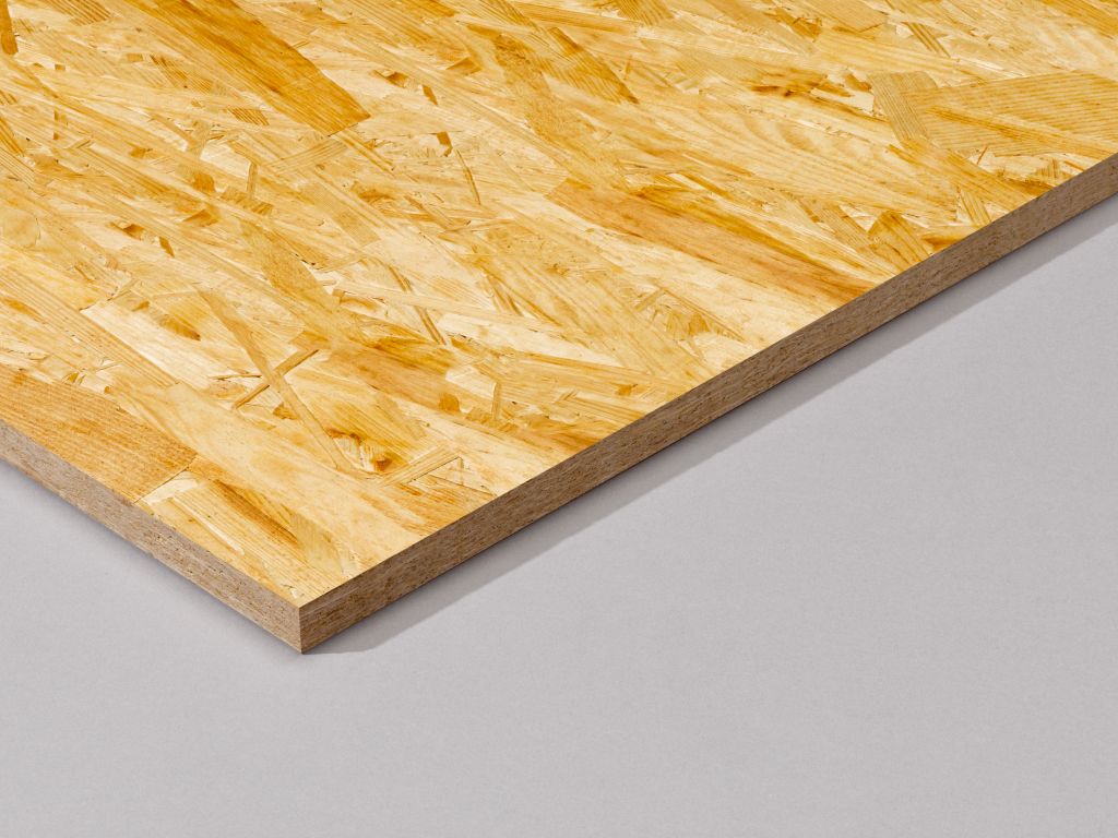

    Говорим об EUROSTRAND OSB?
    Мне материал нравится. Цена/Качество отличное. Если кромки грамотно заделывать...
