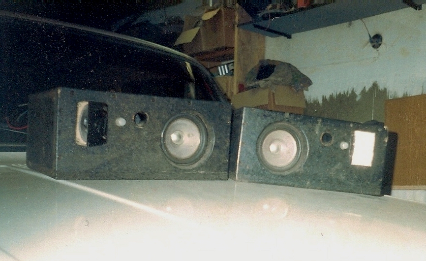

    В четвёрке, с семёрочным салоном, под передними сиденьями как раз и были установлены АС, что на фото. НЧ 25ГДН-3-4 без фильтра, ВЧ 2ГД-36 под углом с рассеивающей линзой. В каждой по усилку в мост на TDA2003. Хватало вполне. Перемещениям поджопной подушки сидушки не мешало.
    Замечу , что под сидениями в четвёрке больше места , чем в семёрке . Там объёма-то всего 5-7 литров в ящиках такой конструкции .
    Я указал, что салон в четвёрке семёрочный! Основа сидений, крепёж ползунов, расстояние между ними, высота от пола до тяг перемещения сидухи неизменна начиная с копейки и заканчивая семёркой. 165 мм входят под сиденье. И только продавленное толстой ж...й сиденье, начинает царапать корпус колоночки. А так нормально.
    5-7 литров! А 25ГДН-3-4 сколько нужно? Их ему хватает для 50-60 герц с лихвой. Указанные на снимке имеют объём (если память не изменяет) не менее 8 литров. В понедельник могу выложить размеры если конечно возникнет необходимость.
