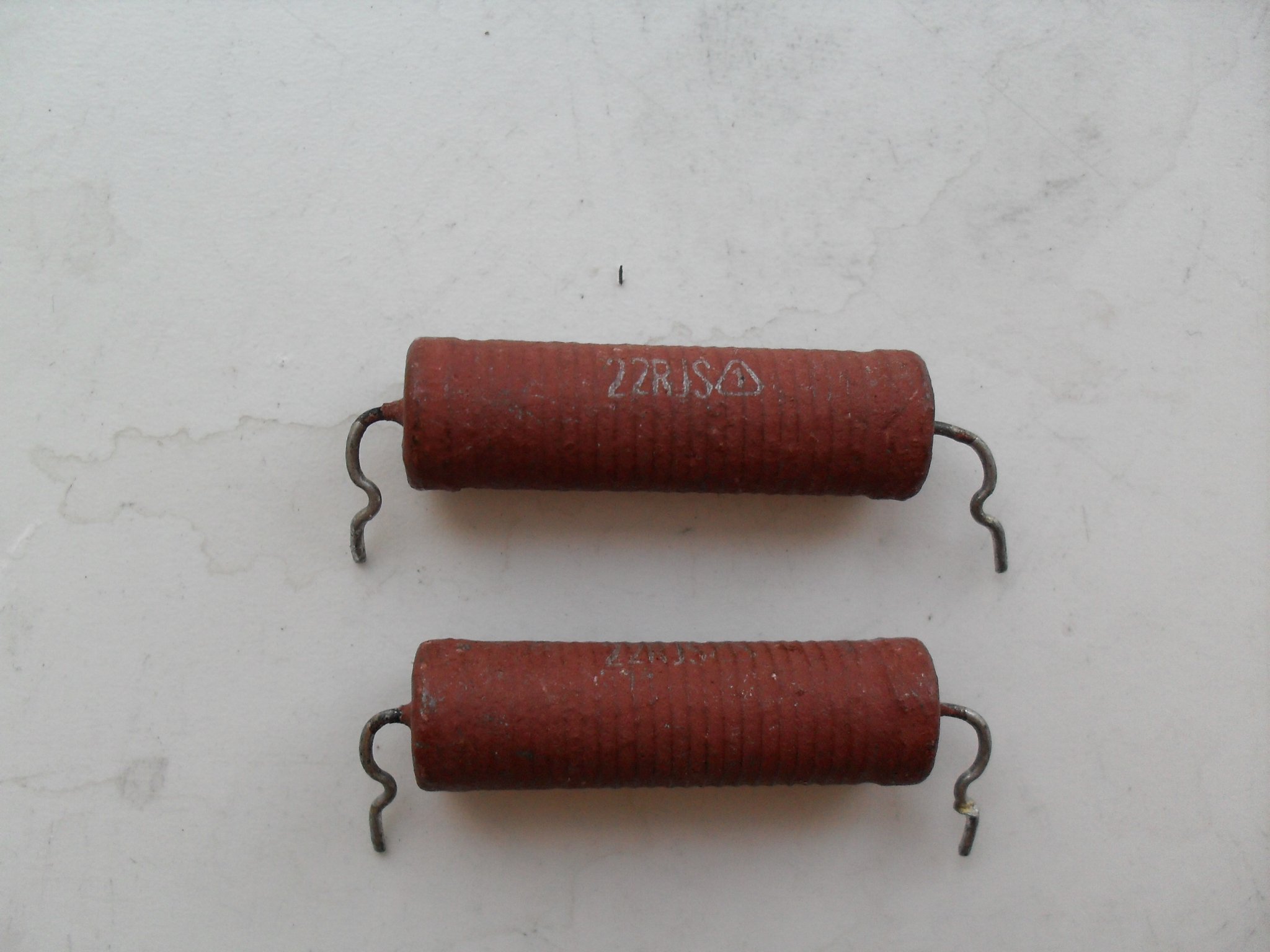

Что за резисторы? Подскажите. Может кто встречался?![]()

Что за резики? Мощность, производитель (Вишай?), в звуковых цепях, питании можно применять? Для оценки габаритов, рядом МЛТ-2.
Считал что они углеродные, но проверяя магнитом материал выводов (не магнитятся), обнаружил, что внутри запрессовано нечто нихромовое.
Те, что слева - по виду похожи на 1 Ватт углерод, некомпозитный, может быть старый Филипс или типа того.
Как обнаружил, что нихромовое? Магнитится?
Мне важнее всего было бы что они 1% - а остальное лирика.
Yours Aye, Ilya
Илья, это новодел. Досталось на "запцацки" несколько модулей управления от современных электродуховок европейского производства. Там еще релюхи Шрек, электролиты Frolyt, пленка Вишай - все "свежее".
Да, под компаундом чего-то магнитится. Выводы - медь.
Судя по корпусу - производства IRC
Порылся в залежах - да, Филипсы иначе выглядят (литьевого шва нет).
Yours Aye, Ilya
да - очень похож на IRC - эту серию
http://www.irctt.com/pdf_files/SPH.pdf
есть такие же, есть шов...
правда полоски не такие яркие и края цилиндрика корпуса не сглаженные...
А кто знает что это за резисторы такие по виду можно сказать что они проволочные и ватт на 5 из маркировки видно только 22RJS. Как они для звука ?
