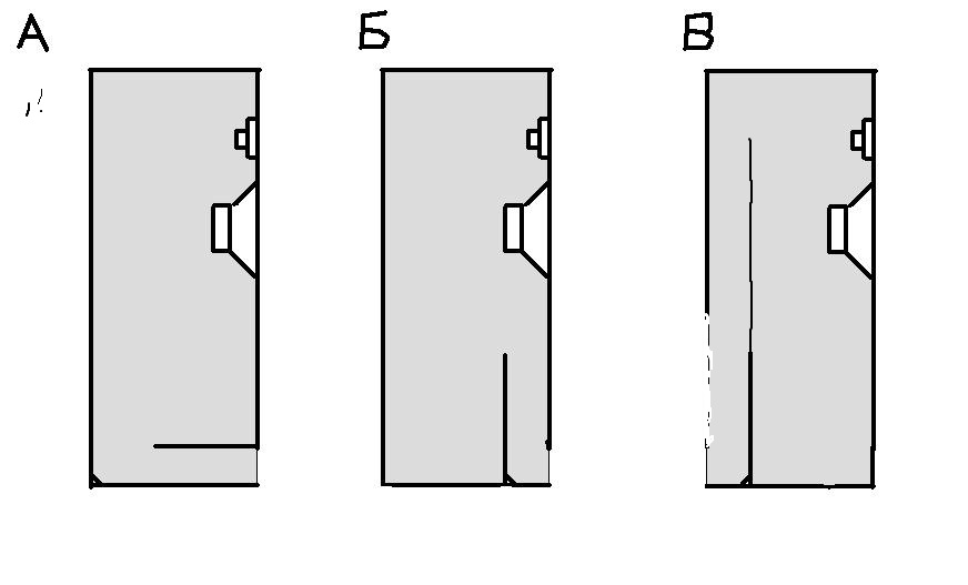

    Приветствую, форумчане!
    Я проектирую двух полосную АС с частотным диапозоном 29 - 22000 Гц, расчетный объем 70-75 литров.
    В качестве фазоинвертора выбрал - щелевой тип, (220 х 30).
    При таком отверстии длина должна быть примерно 24 см. - почти упирается в заднюю стенку, а хотелось бы вообще ширину щели увеличить с 3 см до 4 см - лучше смотреться будет АС, но тогда длину ФИ необходимо увеличить до 36 см.
    Уважаемые, подскажите пожалуйста, можно ли щелевой ФИ расположить вертикально без изменения параметров АС?
    ну и загни его буквой "L", кто тебе мешает?...

    Думал о таком варианте.
    Дело в том, что у меня мало опыта работы с ФИ. и мне думается, что если в моем случае сделать ФИ буквой "L", то это будет отдаленно напоминать рупор, или что-то подобное. Также не уверен, что ФИ будет звучать соответственно расчетам, если он будет направлен не параллельно, а перпендикулярно динамику.

    По умолчанию Re: Фазоинвертор вертикально
    Загибать буквой "L" это по-моему нехорошо. На сгибе будет сильная турбулентность и порт не будет правильно работать. Как вариант, его можно выпустить на верхнюю стенку ящика и расположить трубу вдоль задней панели.

    Наверное гнуть под 90 градусов, не особо хорошо.
    Яб сделал как на третей картинке.
    Где угодно можно расположить, 2 и 3 варианты нормальные.

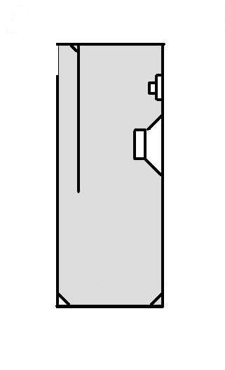

    Спасибо вам большое! Вооружусь вашими советами.
    Буду выбирать между 2 или 3 вариантом, правда во втором варианте всё же лучше сделать как сказал Iliya20 - на верхнюю стенку - удобнее будет подводить кабель.
    Из личных наблюдений - когда фазоинвертор направляешь в противоположную сторону отностительно колонок, то басс немного глубже звучит, особенно на расстоянии. Смотрел проекты Троелса - у него на передних стенках вообще нет фазоинверторов.
    Скорее всего остановлюсь на втором варианте:Нажмите на изображение для увеличения.
    Я имел в виду, что отверстие порта ФИ будет на верхней стенке. Т.е. почти так, как у Вас нарисовано выше, но прямая труба без загиба назад. Как этот загиб будет работать одному Богу известно.
    Первая мысль была такая же - поставить ФИ сверху, но потом возникло большое сомнение. Колонки напольные, высокие, не логично фи вверх - больше шумов и отдача ниже (во всяком случае, так не делают заводские производители и скорее всего не спроста) Всё, что за бас отвечает - поближе к земле делают, НЧ секция ниже сч и т.п. Ну или к другой плоскости - угол или к потолку на цепяк иногда сабы поднимают в про. Наверное, связано с увеличением отдачи близко к плоскости пола/потолка. Всё ИМХО, ибо в акустике помещений не разбираюсь.
    ibavr, честно, вообще не понимаю причины выбора такого странного решения.
    Во первых, твой вариант не есть "щельевой фазоинвертор". Щельевой вазоинвертор - это дырка в какой не то (передней или задней) стенке ящика, где длина трубы образуется толщиной стенки ас. Из этой толщины и выбирается площадь дырки.
    Во вторых, подозреваю, что твоя конструкция навеяна какими ни то онкен системами. Оно, конечно, красиво, но онкен довольно специфичная штука, которая расчитываеться не совсем как обычный фи, и не всякую голову туда запихнеш.
    В третих, что мешает использовать класическую трубу? Она намного технологичнеее как в изготовлении, так и в настройке. Да и внешний вид, имхо, совсем не портит

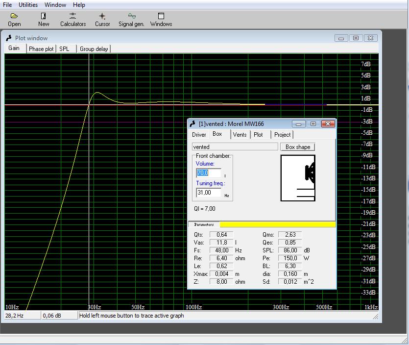

    artmaster, на счет 29 Гц. Вот скриншот: Нажмите на изображение для увеличения.
    ibavr, ГЗ у тебя там, скорее всего, безумна ;) Бас будет жить своей, отдельной жизню... Посмотри, что видно на вкладке Group delay
    Настройка кривая - играть будет плохо. На таком динамике получишь в лучшем случае 60 Гц по -3, а с такой добротностью - лучше ЗЯ и явно не такого объема. Производитель рекомендует что-то? Это что-то похоже на 30 л ЗЯ (или меньше даже)?
    Ха! Сей дин 50-55Гц по -3 в ЗЯ и никак иначе.
    На 40 Гц ГВЗ получается около 10 мс - уже немало, а на 30 Гц уходит за облака.
    В статье по теории ФИ, на которую дана ссылка, есть несколько ляпов, особенно в трактовке влияния краевых эффектов.
    Онкен полностью подчиняется правилам расчёта классического ФИ. Отличие подхода выражается в том, что суммарную площадь сечения ФИ выбирают близкой к площади диффузора. В остальном отличий от классического метода расчёта нет.
    Согласен, что для ФИ этот динамик практически непригоден: получаем либо приемлемую АЧХ и огромное ГВЗ, либо приемлемое ГВЗ, но ужасную АЧХ.
