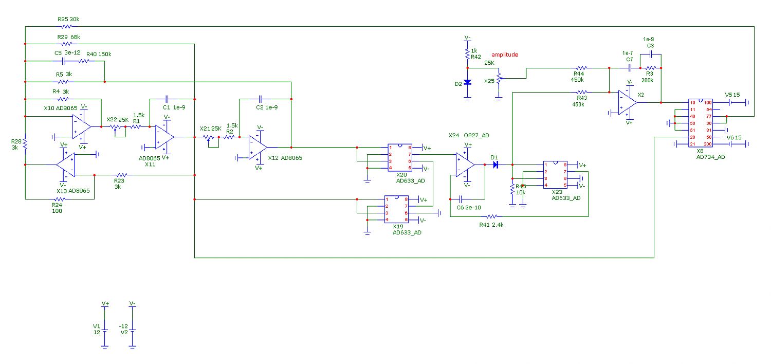

    По умолчанию Генератор с низкими искажениями
    Как и обещал, выкладываю схему

    - Аватар для Olegyurich
    17.01.2005
    5,263
    По умолчанию Re: Генератор с низкими искажениями
    А сколько тут элементов нужно изменять для изменения частоты?

    Аватар для shkal
    30.11.2004
    Москва, Russia
    1,997
    В смысле перестройки в диапазоне? X21 X22 - сдвоенный логорифмический переменник. Нужен с хорошим согласованием секций. Я ничего умнее не придумал, чем купить ALPS 27
    17.01.2005
    5,263
    Нет, всего.
    И какие получились парметры (Кг, диапазон частот).
    У меня на AD8065 больше 10 МГц не получилось.

    Аватар для shkal
    30.11.2004
    Москва, Russia
    1,997
    Нет, всего.
    В смысле, не понял
    Это звуковой генератор, я рассчитывал на поддиапазоны 10-100Гц-1кгц-10кгц-100кгц
    думаю, можно сделать 100кгц-1Мгц , конечно, не с такой чистотой спектра.
    На 10кГц вторая гармоника -126дб, остальных не видно вообще.

    Аватар для shkal
    30.11.2004
    Москва, Russia
    1,997
    Переключение диапазонов?
    C1 и C2 в генераторе и всю цепочку в ООС интегратора АРУ целиком C3 C7 R3
    17.01.2005
    5,263
    Т.е. 8 элементов в сумме. Но все равно меньше, чем у меня.

    Аватар для shkal
    30.11.2004
    Москва, Russia
    1,997
    А почему 8, я всего 5 насчитал, а ключей нужно 3 на каждый поддиапазон.
    Причём С1 и С2 нужно коммутировать релюшками, а в интеграторе АРУ можно использовать электронные ключи, только за утечкой надо смотреть.
    Самая больша проблема здесь не коммутация, а переменник, задающий частоту. Его механические и электрические параметры полностью определяют характеристики генератора в целом, прежде всего стабильность и устанавливаемость частоты, а так же ТКЕ. Даже с альпсом невозможно точно настроиться на максимум подавления 60дб Т-моста, например. Нужно делать какое-то механическое устройство замедления.
    Для того, чтобы довести это до состояния хорошего прибора, нужно использовать для задания частоты перемножающий ЦАП, причём старшие 4 разряда нужно делать на релюшках, а для остальных 10 использовать что-то типа DAC8802. И управлять соответственно этим от контроллера, на нём же и частотомер сделать. Тогда появиться возможность и свип сделать. Если у меня хватит задору, доведу это до конца, но мне микроконтроллеры с 0 поднимать, я в них совсем ни в зуб ногой.
    17.01.2005
    5,263
    Точнее - 7, я с секциями потенциометра считал. Т.е. все что надо менять для изменения частоты.

    Аватар для shkal
    30.11.2004
    Москва, Russia
    1,997
    А диапазон перестройки какой? Если 1 декада - очень грубый шаг получается. Я тоже прикидывал такой вариант так и сяк, пока не понял, что пытаюсь на рэле и дискретных резисторах сделать ЦАП . Чтобы получить эквивалент Г3-118, нужно не менее 10 двоичных разрядов на декаду, а это с учётом необходимой точности резисторов старших разрядов получается и дороже, я уж не говорю про громоздкость такого решения.
    17.01.2005
    5,263
    Разве? ИМХО, вполне достаточный. Это получается изменение частоты примерно на 4% на шаг, т.е. например 1 кГц, 1.04 кГц, 1.08 кГц и т.д. ИМХО этого более чем достаточно. Не уверен, что одним потенциометром (обычным) можно точнее отстраивать, 1 шаг это примерно 5 градусов поворота.
    На ЦАП похоже, да.
    Мне-то надо одновременно 5 резисторов перестраивать, так что у меня почти без вариантов. И главное, что мне нравится, это поканальное совпадение. Даже у Альпсов, по моему до 1% очень далеко.
    Добавлено через 8 минут
    Вечером выложу. Но там ничего интересного - на ОУ с мостом Вина и лампочкой в ООС.+ фильтр перестраиваемый на двойном Т-мосте.

    Аватар для shkal
    30.11.2004
    Москва, Russia
    1,997
    Вот например берём мы тот-самый Т-мост, которым я искажения измеряю. Частота настройки 10800 Гц, затухание 62дб. В твоём генераторе шаг перестройки будет 400Гц
    затухание у Т-моста при отстройке+-200гц от центра 43дб. Что мы намеряем, если будем твоим генератором снимать АЧХ такой цепи?
    Посмотри, как сделано в Г3-118, там 4 галетника на 10 положений (каждый на свой десятичный разряд, всё на дискретных резисторах), т.е. шаг перестройки 0.1% + аналоговая подстройка в пределах дискретности.
    17.01.2005
    5,263
    Ну, на такое я не рассчитывал, да.
    Но это легко исправить.
    Так, а у тебя с Альпсом, какой шаг получается?
    Я на самом деле размышлял о подобном, чтобы сделать точную подстройку между шагами, пока руки не дошли. Но проблемы, если честно не вижу.
