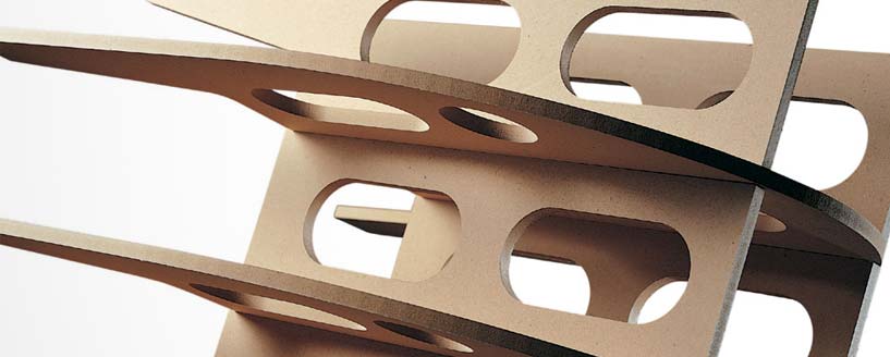

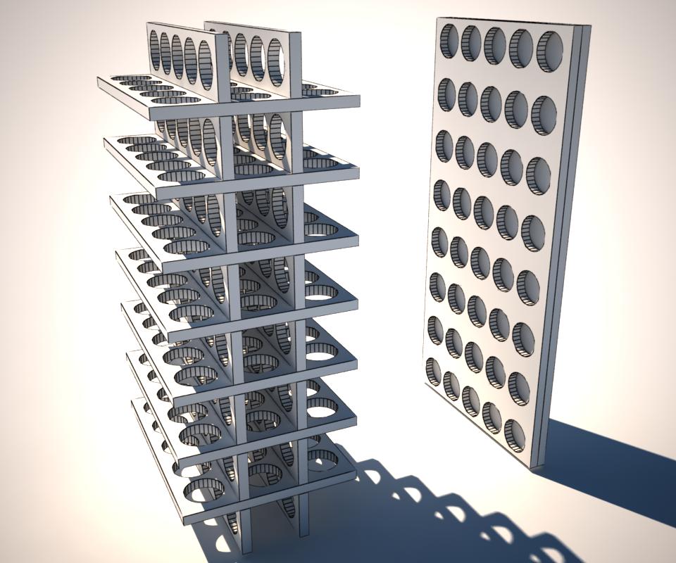

    Итак о чем же данная тема,
    после построения определенного количество корпусов, я пришел к выводу , что толщина стенки влияет в меньшей степени на вибрации корпуса чем количество и связанность переборок внутри него,
    Труженники Bowers & Wilkins делают так довольно давно....
    к сожелению гнутые копруса для меня в свете последних выводо стали менее интересны
    и интересует рациональность применения жесткого брейсинга в обчных корпусах,
    я так понимаю что количество стояков он явно уменьшит
    допустим общив внутрений размер корпуса -
    55л
    внутренний размеры
    270 на 300 и 750 высота
    высота между уровнями брейсинга 80мм
    отверстия 60мм
    толщина всего материалала 16мм
    просчитать обьем брейсинга для меня проблемы - нет
    едиственное что вопрос будет с размешением фи поскольку его диаметр много по больше, но еше есть варианты
    вопрос имеет ли смысл на стенках делать симетричные отверстия? при 2х слойном материале,
    вобщем картинки в аттаче и предлагаю обсудить данную концепцию

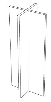

    По умолчанию Re: Переборки, борьба за жетскость конструкции нч корпуса
    cka3o4nuk, громко же вы слушаете
    я понимаю что кашу маслом не испортишь, но две вертикальных точно не стоит, может такого только в "дырочку" будет достаточно для вашего паралепипеда?
    ыхтыж, вертикальные как раз однозначно стоит
    любая поверхность достаточно длинная начнет вибрировать.
    Ценна апериодичность в дырках брейсов - дырка там, дырка сям и дырка такая, дырка сякая.
    Волна стояка запутается совсем, и выхода не найдя - погибнет.
    Чему способствует ещё наличие малого количества параллельностей в конструкции, которая потом неплохо сказывается на дифракции от бокса.
    Ну, и получается жесткий корпус с отсутствием вибраций поверхности, для чего либо пакет из брейсов жестко сажать надо или собирать слоёный корпус - там они прямо естественно в конструкции делаются.
    Стоит ли делать такие стенки
    -Стоит ли так часто делать переборки или лучше все же реже
    Стоит
    При 32мм боковой стемки количество распорок можно уменьшить вдвое
    имееться ввиду не 32мм боковые а с отверстиями на внутреней стороне...
    корпус под 10дюймовый басовик стенки либо 16 либо 32
    не понял, поясни
    Перфекционист затейник
    16.02.2008
    Украина Николаев
    3,405
    не понял, поясни
    __________________
    3я картинка 1й-пост аттач
    понял такой вариант заметно облегчит сборку если глухие панели наклеивать в последнюю очередь
