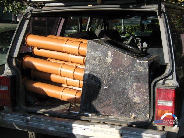

    Настроение хоть куда!
    А теперь по порядку:
    1-14 кВт это не шутка. В 2009 году я на этих двух сабах в коробе с 8ю фазоинверторами показал результат 152,4 по термлабу и нагружал их на 3 сек. 6кВт.
    Сабы даже нагреться не успели.
    2-В бандпассе я "дуб полный" и не представляю, что такое средняя частота полки...
    3-Не много ошибся, каждый саб в 1 Ом , затем их паралально и получаю 0,5 Ома. Усь кстати спокойно переносит "низкоомку".
    4-Параметры прилагались к динамику в паспорте замеров с печатью.
    Qms-3,8
    Авто-джип, а порт планируется выводить в заднюю дверь, чтобы был как можно дальше от датчика. Размер ящика не имеет значения, имеет значение познание этого типа оформления и конечный результат!
    Спасибо, фото прилагаю.

    По умолчанию Re: Помогите в постройке бп6порядка в авто
    Ээээ,а на фото что? Противотанковый ракетный комплекс? Пулемет Гатлинга?
    05.01.2010
    Саратов
    Нет, это орган!
    11.04.2009
    ДВР
    4,276
    .Ден., зря смеёшься. Это вполне "камерный", классический SPL- FI.

    05.01.2010
    Саратов
    Только дудки Термит расположил неверно - они "зажаты" левой боковиной салона. Нужен "технический" зазор мм в 200.
    Цитата:
    Сообщение от Термит Посмотреть сообщение
    Qms-3,8
    Извиняй, брат, - это нонсенс. Либо опечатка.
    В 6 кВт можно поверить, но 152,4дБ в ФИ?!...значит я в ентой жизни чего-то упустил. На какой частоте?
    Давай так: на личку мне закинь свой адресок, я тебе вышлю кое-что из теории по сабам, а именно по Bandpass, ссылку на точку, откуда скачаешь софт "Bass Box 6PRO", файл-обучалку по этому софту и два активных файла моделей корпусов - классический BP-6A и триак BP-6A, под эти головы.
    Что касается лично меня(хотя я и зарекался нырять в SPL-саунд), то сделал бы не бендпасс, а сдвоенный обратный рупор. Правда в твоём джипе(это не Черроки ли?) без демонтажа 2-го ряда сидушек такую конструкцию не сделать.
    Блин, ты меня убил своими 152,4дБ. Сколько кубков? Я немного слежу за SPL-щиками, да и сам немного "кричал", - это практически предел возможного. Извиняй, - не верю.
    Частота настройки ф.и.-44гц, а боевая синусоида 53гц.
    На счет того, что ты не веришь вот ссылка http://www.termpro.com/asp/officiale...1162&Method=11
    Я -Николай Рябов, действующий чемпион России по звуковому давлению в формате дбдраг рэйсинг категории экстрим 2+ в 2009г. Ссылка на мировой рэйтинг этого формата.
    Да, джип Чероке и я планирую строить бп6 вместо задних сидений.
    11.04.2009
    ДВР
    4,276
    Убил на повал дважды - снимаю шляпу.
    Термит, так тебе просто необходима своя "конюшня", и желательно под боком.
    Изначально нужно точно промерить АЧХ салона джипа. Наверняка есть пара-тройка горбов, за которые можно "зацепиться".
    Думай. Думай всегда…

    05.01.2010
    Саратов
    Померить джип-это весной потому, что холодно, а теплого помещения нет.
    Предшествующая настройка фи 44гц, а стреляет в машине на 53.Конструкция собрана кстати за 2 дня!
    Насчет померить есть еще одна мысль, имеющая на мой взгляд решающее значение-планируемая конструкция может занять весь задний отсек с перегородкой (стеной) на уровне средних стоек и соответственно сейчас мерить бестолку потому, что все старые горбики уйдут с постановкой бп и появятся новые.
    Добавлено через 10 минут
    Цитата Сообщение от Aquarius Посмотреть сообщение
    Вот у меня и сомнения, что BassBox 6 Pro, будет корректно считать для таких мощностей и сигналов (все таки далеко за зоной работы Т-С параметров). Доказать не могу, а предчувствие есть... ИМХО, только направление (прикидку) можно будет сделать - а результат - только при натурном эксперименте...
    Термит, а БП-6 как-то по наитию определилось или кто подсказал ? Если нет - зайдите сюда www.diysubwoofers.org. Я это к тому, что
    A car audio system that is designed to use bandpass alignments to deliver high SPLs usually has one or more bandpass subwoofers, each employing the same brand and model of driver, and designed and constructed so that the system produces a huge peak in output at the optimum resonance frequency
    м. б. массив из 2-х БП-4 будет более эффективен, чем БП-6.
    Вот в теперешней конструкции 8 дудодок ФИ не потому, что 8>1 и 8 "дуют" сильнее, чем одна, а потому, что добротность системы имеет оптимум в отношении Sv/Sd.
    За мнение большое спасибо, в любом случае я буду пользоваться прогой для приблизительной конструкции:
    тоесть прога считает мне коробок, я его изготавливаю и замеряю.
    Дальнейший шаг-я изготавливаю еще 2 коробка, один с параметрами в+, другой в - и замеряю оба.
    Тот из коробков, который при замере покажет наибольший результат будет опять дорабатываться,пока замер не начнет падать...

    Термит, а как располагался в джипе чемпионский ФИ(он один был, или два?) во время "финального заезда"? Сдаётся мне, что салон джипа(он же получился не большим) сыграл роль вторичного резонатора. Т.е. получилось некоторое подобие бэндпасса 8-го.
    03.04.2008
    Саратов
    2,281
    Термит
    Привет!
    Покажи фотки народу, что на Автосаратове выкладывал Тебе есть чем похвалиться, не скромничай
