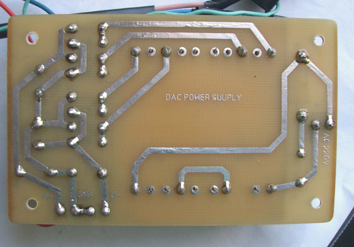

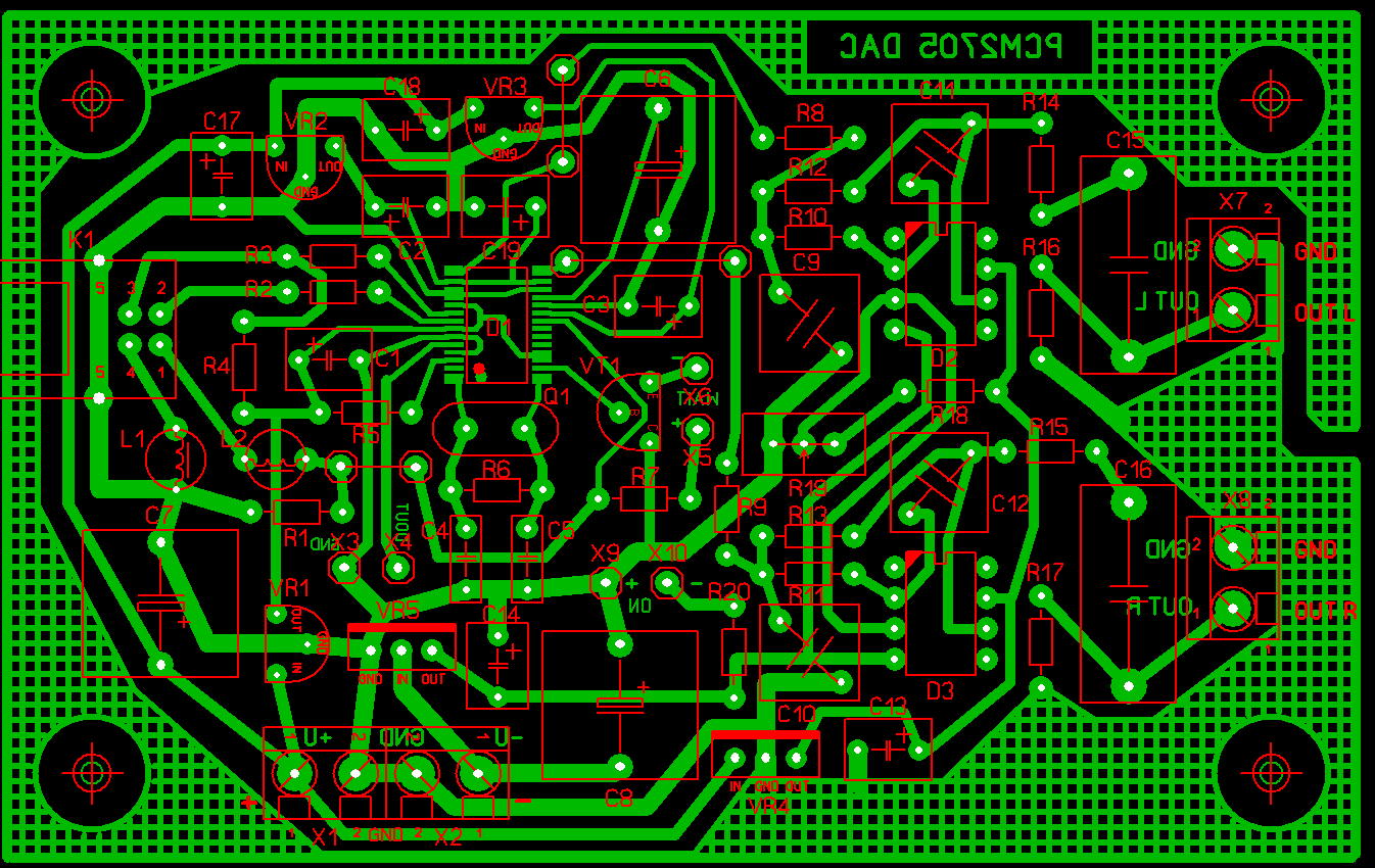

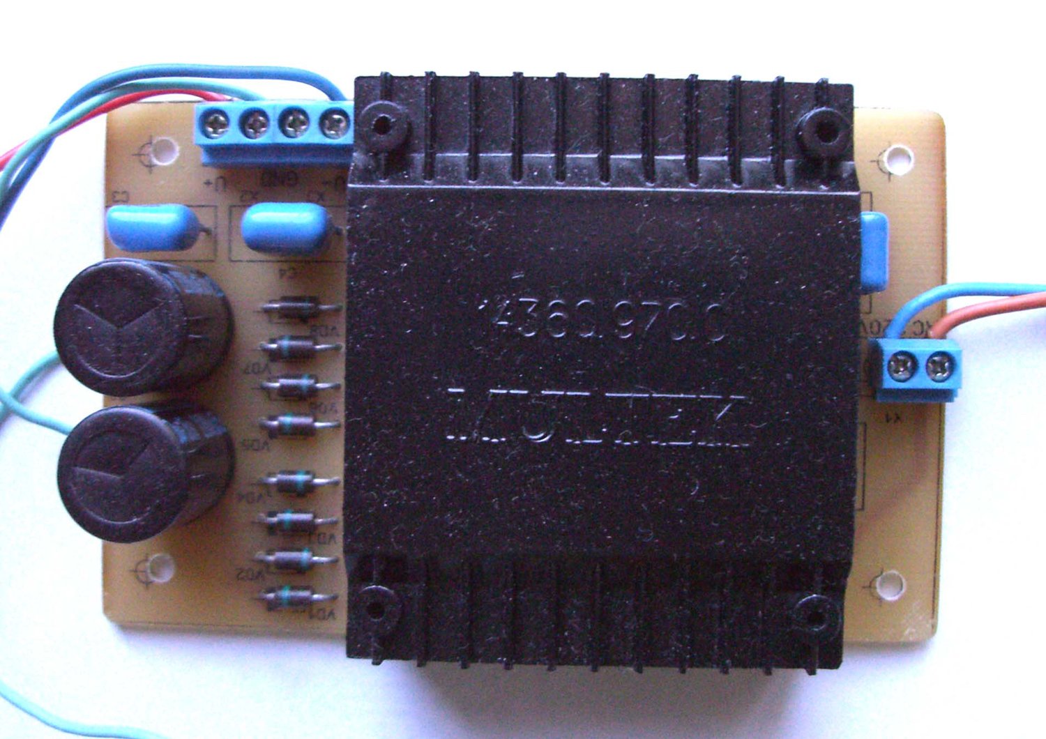

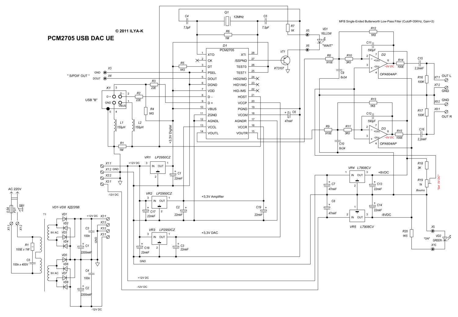

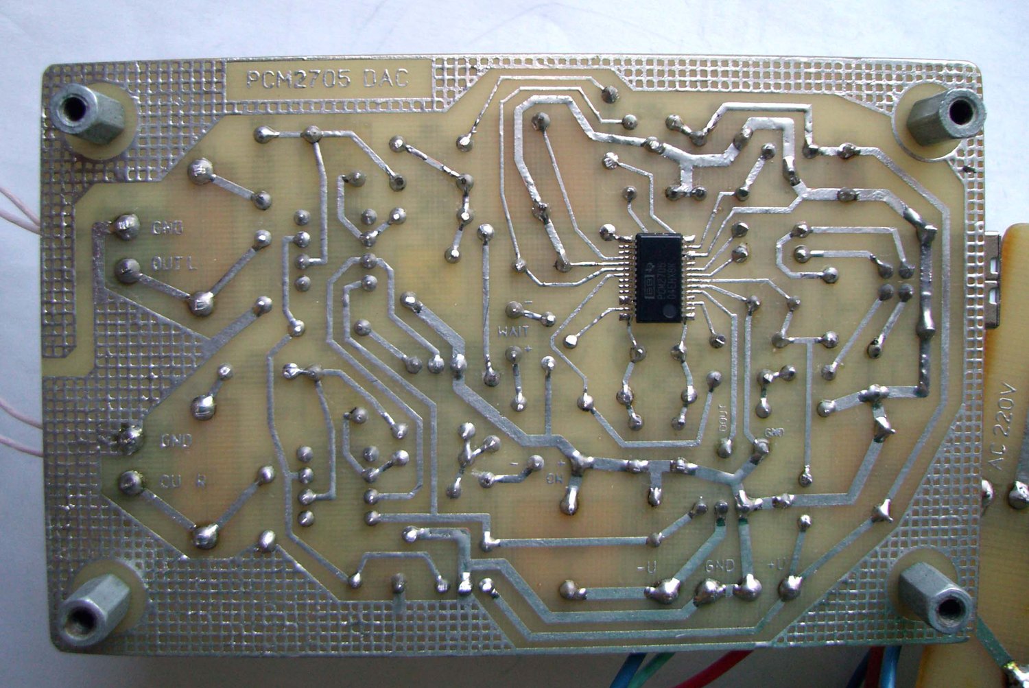

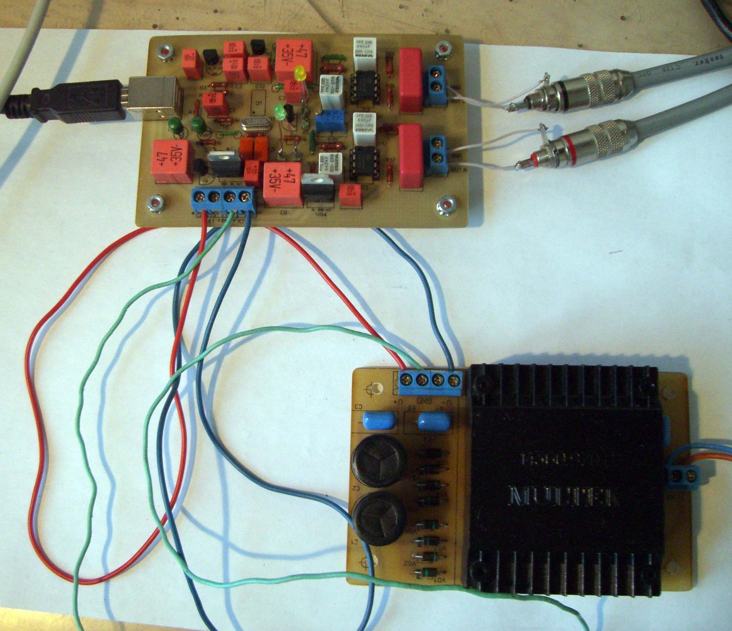

    Идея собрать данный ЦАП на PCM2705 родилась после прослушивания ЦАП "Goldsmith" на PCM2702 с широко известного в узких кругах сайта Звучал он весьма недурно, несмотря на кажущийся схемный и ценовой примитивизм. При этом все дружно "опускали" PCM2705, который был легко покупаем. Было принято решение собрать ЦАП на PCM2705 с внешним питанием, с отдельными стабилизаторами на цифровую, аналоговую часть, выходной буфер PCM2705 и на выходной фильтр-буфер с двухполярным питанием +-8V на OPA604.
    Результат оказался неплох. ЦАП при сравнительном прослушивании с коммутацией "на лету" почти неотличим от винтажного 100-вольтового проигрывателя CD Yamaha CDX-1000 на параллельных (мультибитных ) PCM56J, на котором обычно и слушаю музыку. Задача, а именно оценка скачанного контента в Lossless форматах (flac,ape 16,44) перед записью на болванку, была решена. По сравнению с Audigy2 этот ЦАП звучит чище, к тому-же обладает меньшими шумами. Помимо этого на штырьки выведен выход S/PDIF. Устройство имеет установку многооборотным резистором нуля по постоянному напряжению на выходе. Постоянная составляющая на выходе устанавливается в пределах 15-20mV (можно сделать регулировку отдельно для каждого канала, тогда можно поставить точно в ноль), так что при желании конденсторы С15, С16 можно закоротить. Я их оставил. АЧХ линейна от 20Гц до 20Кгц с завалом на краях диапазона -0,5dB.
    Собственно, схему в splаn 6.0 и печатные платы в Sprint-Layout 4.0 прилагаю, как и фото готового устройства. Конструктивно ЦАП вместе с блоком питания выполнен в виде двух плат "бутербродом" на стойках с заземлённой металлической пластиной-экраном между ними, и помещён в стандартный корпус из Чипа-Дипа (корпус у меня уже был, так что проектировал под него )
    Схема ЦАП и блока питания:
    Печатная плата ЦАП:
    Печатная плата блока питания:

    И фото устройства:
    Номиналы конденсаторов в фильтре на выходе ЦАП не догма, просто они поставлены какие были под рукой и под них программой FilterPro рассчитаны резисторы для данной частоты среза.

    Интересная работа. комплектация качственная - звуком автор доволен. Респект и уважуха как грится

    @ILYA-K: А почему не использовали VCOM для задания смещения? Там 1,65В. Для получения +4dBu на выходе (что сейчас, как видно из технических характеристик бытовой аппаратуры является стандартом де факто) требуется усиление буфера-фильтра 1,55, если исходить из заявленного размаха выхода 0,55*Vcc p-p. То есть смещение на прямых входах дожно быть около 1В, поделить 3К на 2К -- дело несложное. В чем профит от деления напряжения питания усилителей? Стабильность? Вряд ли. Точность? Да тоже наверное нет.

    to:ILYA-K Схема интересная, собираюсь попробовать на 2704.
    Такой вопрос... у Vbus запитано от 3.3Б, а оно надо? Судя по даташиту Vbus питается от +5В в случае если используется внутренний регулятор напряжения н 3.3В, но у нас внешнее раздельное питание? "Connect to USB power (VBUS) for bus-powered operation. Connect to VDD for self-powered operation."
    Так может Vbus просто отсоединить или шунтировать?
