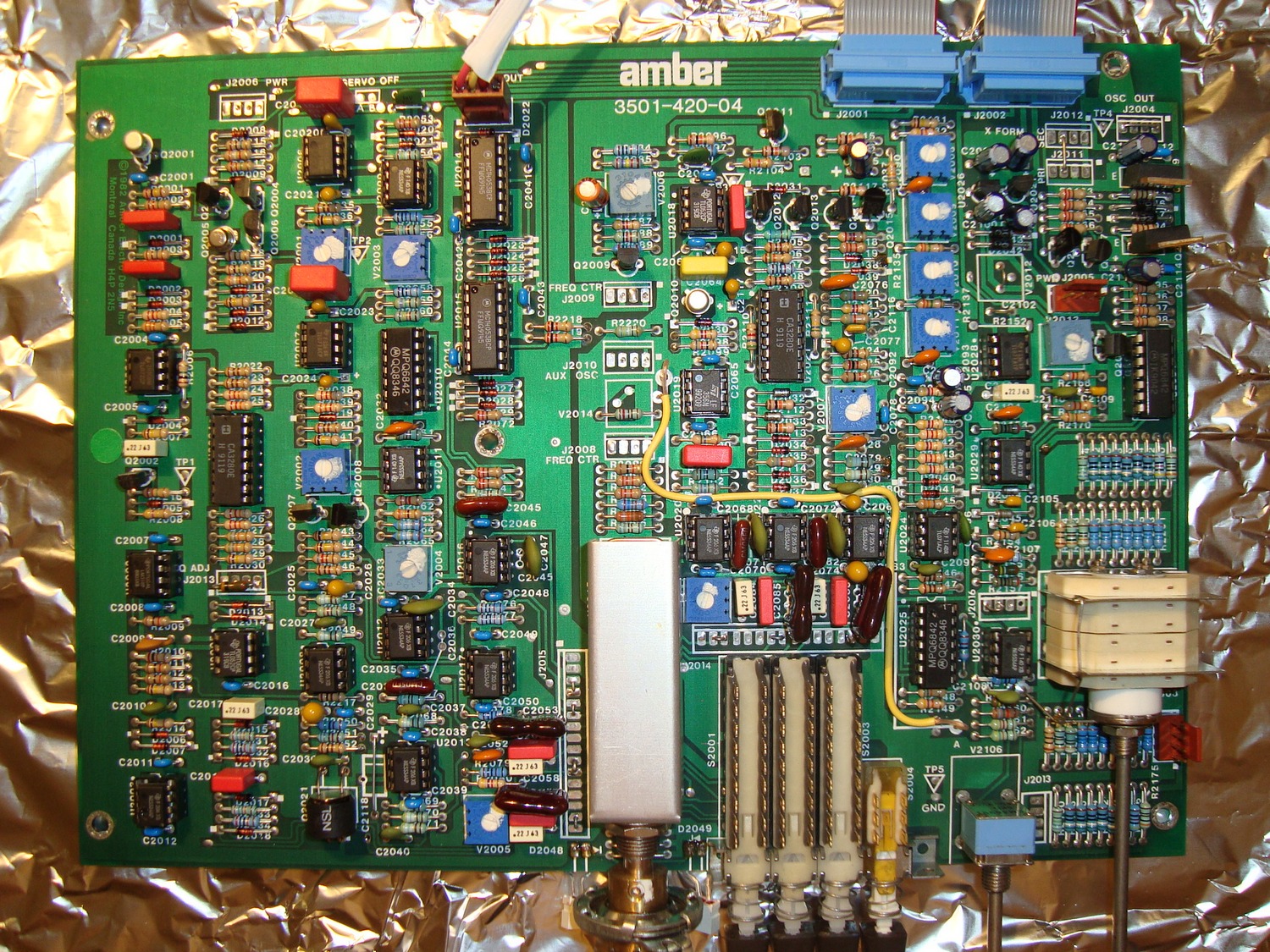

    Появился в распоряжении прибор, хочу привести его в порядок.
    После прочтения ветки Алексея Никитина возникли вопросы:
    1) Предположительно год выпуска моего прибора 1988, необходимо ли менять абсолютно все электролиты ?
    2) Нужно ли менять все танталовые емкости ?
    3) Нужно ли разбирать и чистить все переключатели (что очень непросто)?
    4) Есть полная документация на модель 3501. Кто в курсе, она существенно отличается от доки на 3501A ?

    По умолчанию Re: Ремонт-профилактика Amber 3501A
    - НЕТ, Только ТЕ, которые неисправны и на которые укажет ESR-метр!
    - тем более ...
    - ЗАЧЕМ? Есть признаки их неисправности? Можно и ВД-кой "дунуть" ...
    - а самому сравнить СЛАБО?
    таких признаков нет, скорее для профилактики. Интересен опыт владельцев, кто разбирал и в каком состоянии могут быть контакты.
    отличия точно есть в БП и платке входной коммутации.
    две остальные платы (генератор и анализатор) очень походят на схемы 3501, но имеют разные парт номера.
    Дмитрий.
    вот танталы точно не стоит менять.Панасоники серии SU,как на снимке-очень хорошие конденсаторы.Если их не перегружали по току нагрузки.и рядом с ними нет источника высокой температуры(>45C).срок их службы без особых изменений параметров исчисляется десятилетиями.
    Проверять их на ESR нужно обязательно выпаяв,и дав им остыть до комнатной температуры.
    желательно.Дуть на контакты спреями неизвестного происхождения и срока хранения не стоит.Лучше разобрать и прочистить контакты обычной школьной резинкой-стеркой.Спреи могут давать утечку сигнала между группами контактов,особенно когда насосут в себя(спустя некоторое время) пыли и разной гадости из атмосферы.
