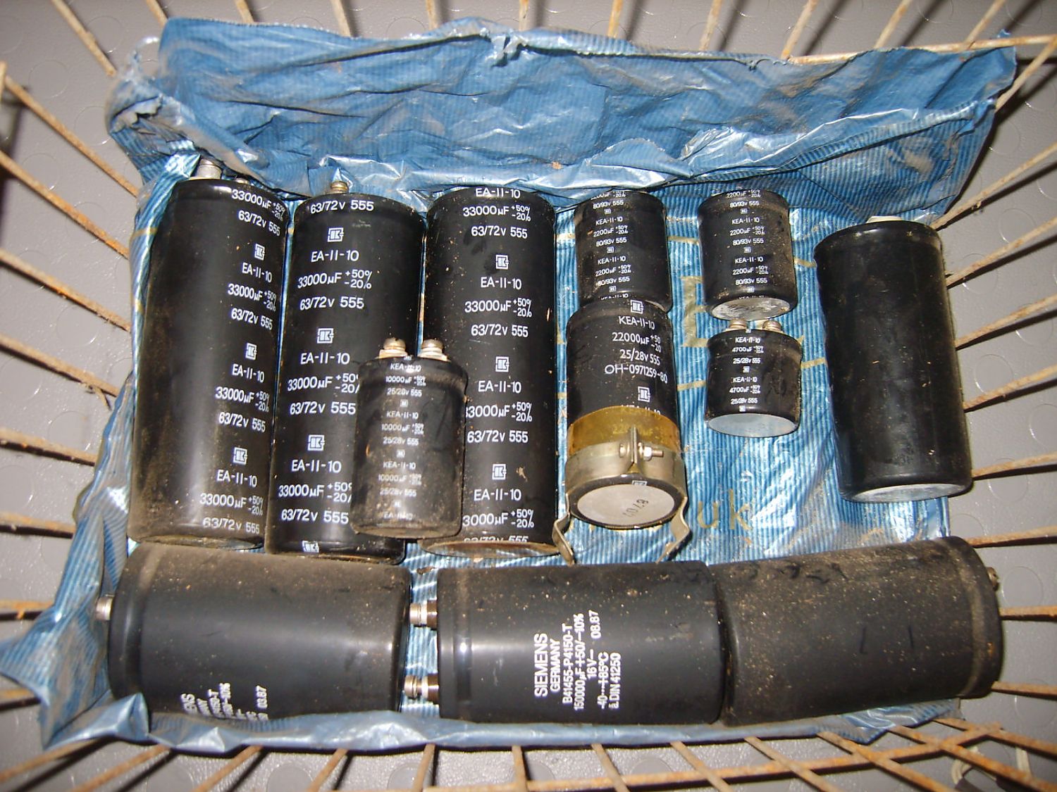

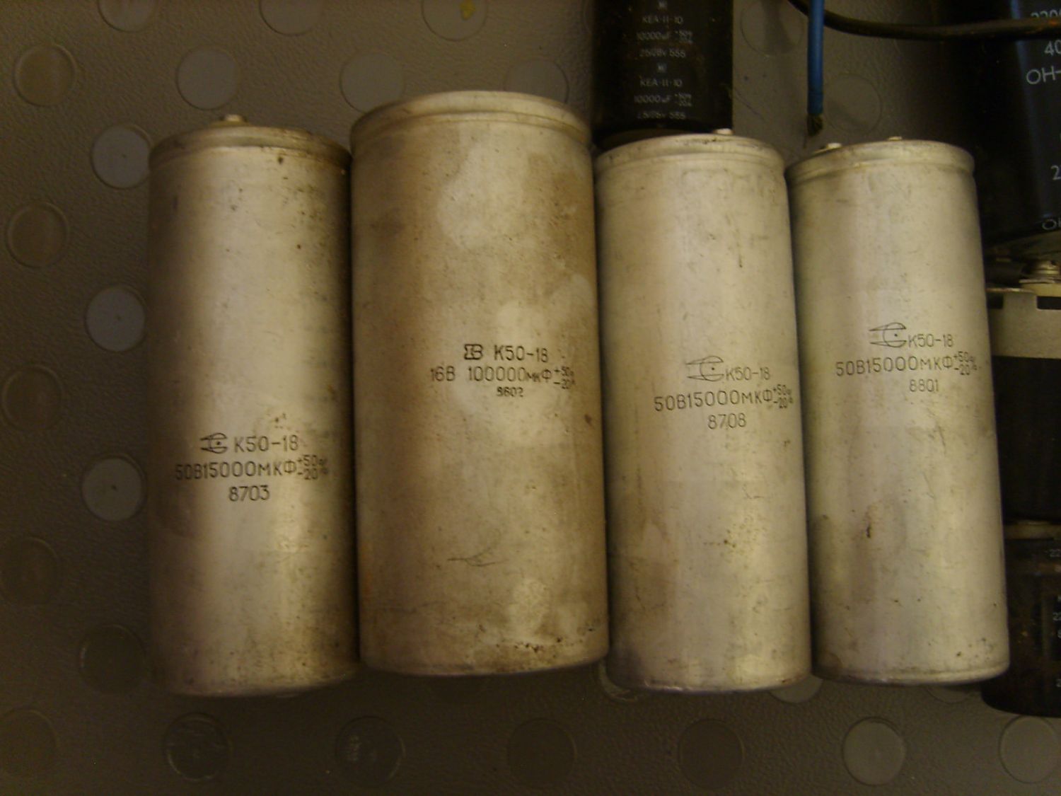

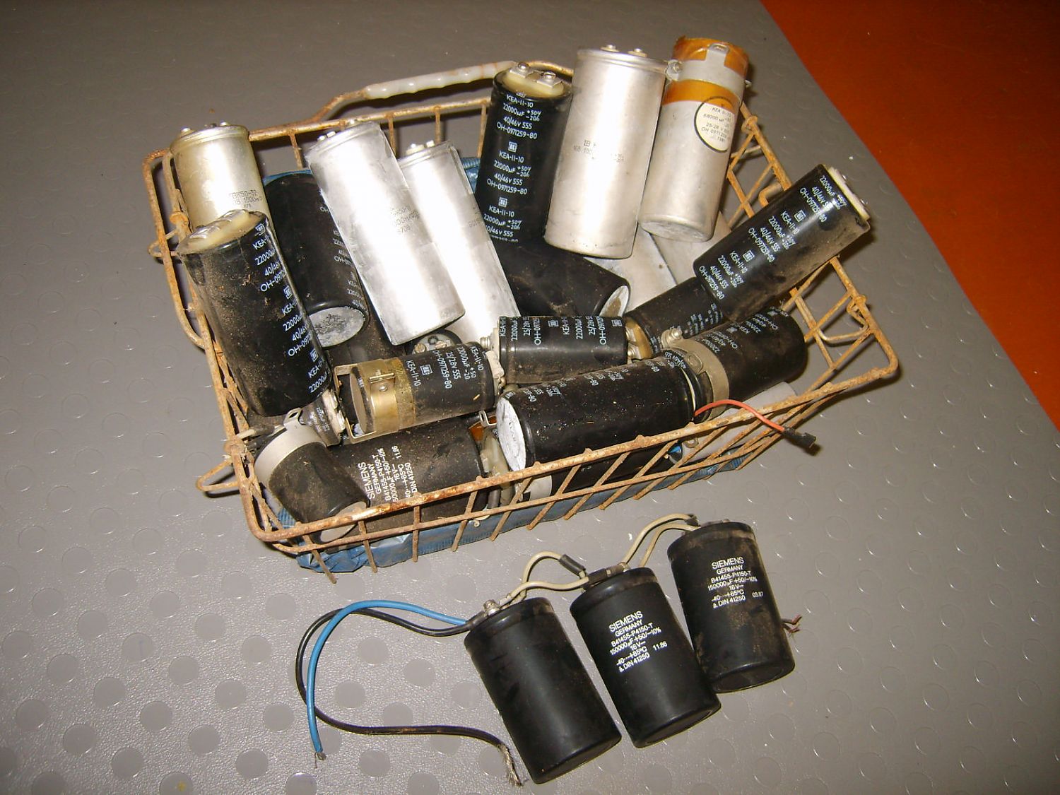

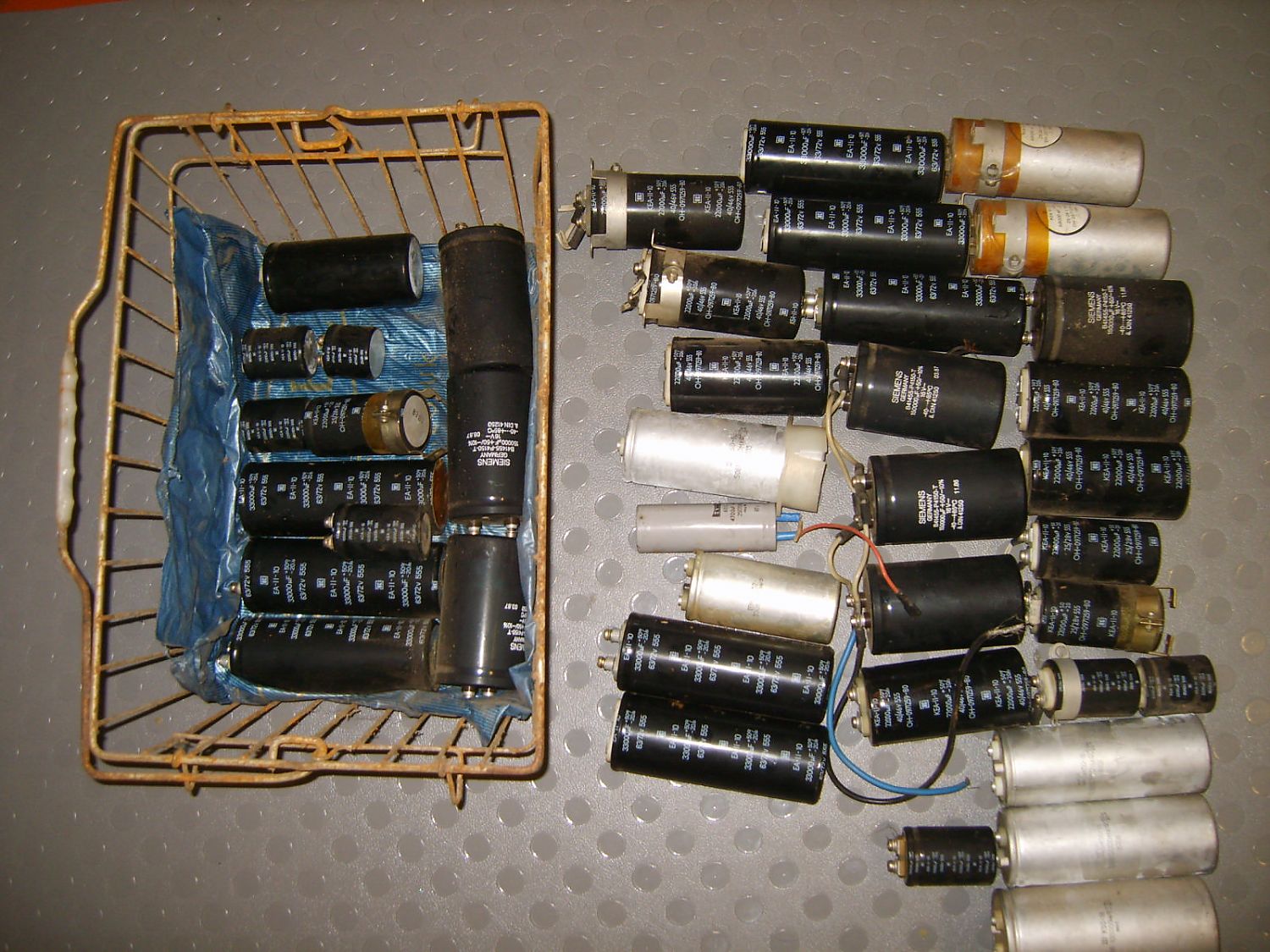

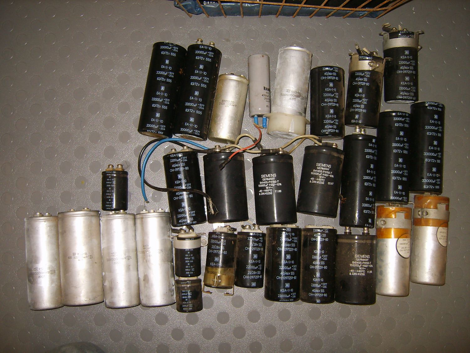

    Хочу получить мнения участников конференции по поводу использования данных конденсаторов в БП усилителя.
    Нарыл у себя корзинку с фруктами...
    Смотрим фото:

    На днях попался в ремонт усилитель Сигма, там к50-18 10000 на 80 вольт, проверил уровень пульсаций при полной нагрузке - меня впечатлило, уровень пульсаций всего 0.6в, и питание просаживается очень незначительно.

    Зарядить через резистор максимальным напряжением - 20%, отключить и подождать полчасика, померять напряжение. Если не сильно много утекло, то можно бы и попробовать.

    Поскольку я не имею предубеждений против использования старых деталей - я пробовал электролиты 80-х годов выпуска. Но после проверки параметров на соответствие ТУ. Из высокоемкостных терзал К50-18, К50-37, К50-24, К50-29. Все экземпляры (общим числом около четырех десятков) находились полностью в рамках ТУ, а по ESR ложили на обе лопатки современный импорт стандартных серий.
    Про болгарские KEA-II ничего сказать не могу, мало было испытано. Только 4700мкФ 63/72В и 82000мкФ 25В, но тоже все в норме.
    Добавлено через 1 минуту
    Кроме утечки рекомендуется проверить ESR.

    Если кондер старый, и провалялся без дела десяток лет, то как пить дать упадет, и много. Нужно тренировать, востанавливать оксидный слой.
    Заряжать от источника тока, из рассчета 1uA на микрофараду емкости, контролируя напряжение на банке (процесс может длиться сутки и больше!). Как только напряжение достигло -10% от номинала - процедура тренировки окончена, меряем параметры. Но, можно пойти и дальше. У качественных электролитов, примерно при + 20% от номинального напряжения, наступает эффект "стабилизации" и напряжение дальше не растет. Таким образом оттренированные емкости можно смело юзать на номинальном напряжении и даже чуть выше. У мну только один раз не выдержал "овердрайва" ничикон высоковольтный, из десятка трех различных, тренированных емкостей. Хотя, если кодеры очень ценные, или их число ограничено, лучше не рисковать.

    Старые можно применять, ничего криминального. Только надо их сначала потренировать. Можно через 100 ом при половине напряжения начать, потом, если ток утечки не катастрофический, можно выйти на номинал. Соединял тонким МГТФ, оставлял на ночь. Тонкие проводки вместо предохранителей. Утром полная информация о состоянии. Конденсаторы у которых проводки отгорели, извините, в сад, а остальные пусть работают.

    Я бы советские не стал юзать(хотя 100.000 мкф должен быть неплох), не спрашивайте почему, просто все которые видел,были разных годов , и почти все были сухие наполовину даже чуть больше, поэтому доверия по емкости нет, а вот остальные параметры очень даже ничего, по крайней мере лучше джамиконов и подобных кондёров самых распространённых серий.

    Кстати вы случаем не знаете в самом низу на советских алюминиевых как на фото сверху 4 цифры есть, вот первые две это случаем не год выпуска?

    LuxMann, а вот я прибором их замерял, и вы знаете реаально измеренная ёмкость 12000мкф для конденсатора, на котором написано 10000 -20+80% какого нибудь 87 года выпуска это почти норма.

    Хм, но так что всегда так получается? Все алюминь электролиты советского производства которые у меня были типа К50-12 и К50-16 до 10000 мкф (уже больше половины выбросил вскрывал некоторые) , было много которые просто потекли, некоторые либо ресурс исчерпали либо эксплуатировались в жёстких условиях, кстати была часть кондёров которые в гараже хранились ещё в усилках(что они только не испытали там)) и даже после тренировки которая сутки шла не пришли в норму(но были и нормальные которые дома лежали), насколько я знаю эти типы имели самый короткий ресурс из всех производимых,если неправ поправьте, может поэтому, а вы какие меряли?
