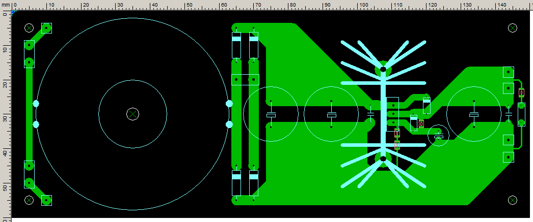

    Подкорректировал схему и переразвел плату БП.
    То есть, как я понял оптимальная схема БП может быть такой (первый пост), и RC фильтры не нужны?
    Подскажите по правильной разводке плат.
    Можно делать разводку платы усилителя так как на рисунке, верхний слой - сплошная земля. На сколько это плохо/хорошо/безполезно?
    Плата БП нормальная?

    Исправил схему БП. На этот раз нормально, можно считать это финальным вариантом? Только пока не знаю по номиналу кондера на первичке и какой мощности следует поставить резистор 1Ом?
    Плату исправлю позже.
    Повторюсь, но все же подскажите хоть что-то по разводке плат.

    По умолчанию Re: OBH-11SE
    нет, резисторы в первычке не надо убирать
    емкость конда в управляющей ноге 317 увеличить в 10 раз
    померяй ток хх транса отсюда посчитаеш индуктивность и нужную емкость.
    U=I*R, P=U*I

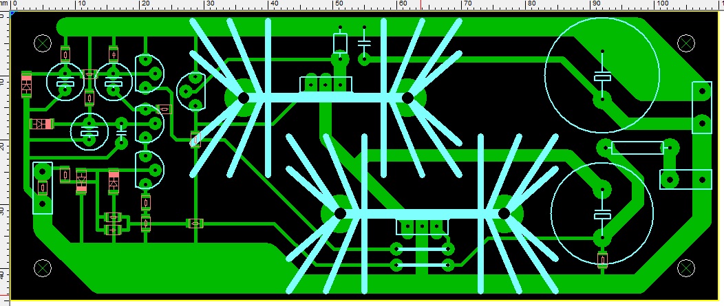

    Вот такую еще разводку придумал, под SMD. Эта мне нравиться больше, да и компактнее, скорей всего буду делать ее.
    Я надеюсь SMD резисторы карбоновые звук не портят?

    1. Сильно ли греются выходные транзисторы, и какой площади для них требуется теплоотвод?
    2. Как в подобных устройствах организовать "линейный выход" (chain linking), чтобы иметь возможность подключить его стационарно и не дергать входные провода.
    Заранее спасибо всем за ответы.

    Art_em
    Предварительно цеплял, выходники на радиаторы, такие как на плате в предыдущем посте (один транзистор на один радиатор, как на рисунке), радиатор еле теплый, в общем не сильно греются вроде.
    jeti2005, спасибо.
    Значит можно развернуть на 90 градусов и оба на один радиатор посадить, может и плата процентов на 20 укоротится.
    С уважением, Артем.
    Я б так не делал, греться будет, хотя не сгорит конечно, но будет горячевато я думаю. А плата итак небольшая, я нарисовал как можно меньше хотя и не гнался за миниатюрностью.
