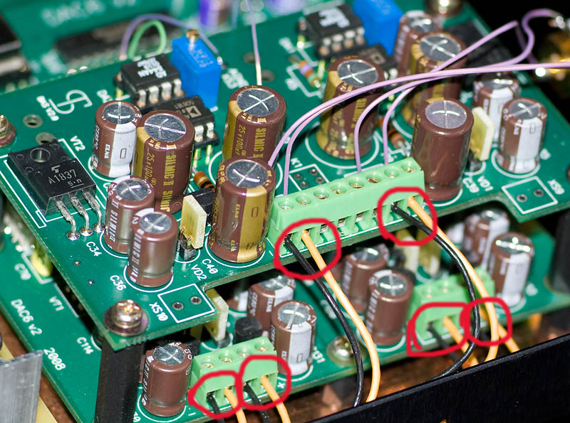

    Подскажите, в ЦАП (см.фото) стоят ОУ AD844AN и AD845KN - возможно ли их, для проверки работоспособности заменить на что нибудь из этого:
    LM4562, LT1355, OPA2604, AD823
    Эти ОУ - совместимы?

    У меня просто ЦАП через некоторое время воспроизведения начинает косячить. В одном канале громкость постепенно снижается, и появляется "хрип". Т.е. в итоге - одна колонка играет еле слышно с хрипом. Выключаю ЦАП / включаю сразу - все нормально. С чем это может быть связано? Могут быть операционники?

    У Вас ЦАП от SergioT на PCM63 с выхлопом Назара. 844 в нем не заменить. А вместо 845 пробуйте любой одноканальный ОУ, как ИГВИН советовал. Для начала поменяйте местами в каналах, посмотрите на качество панелек, может там сигнал пропадает. По поводу балансировки не переживайте, ноль выставляется балансировкой 844.

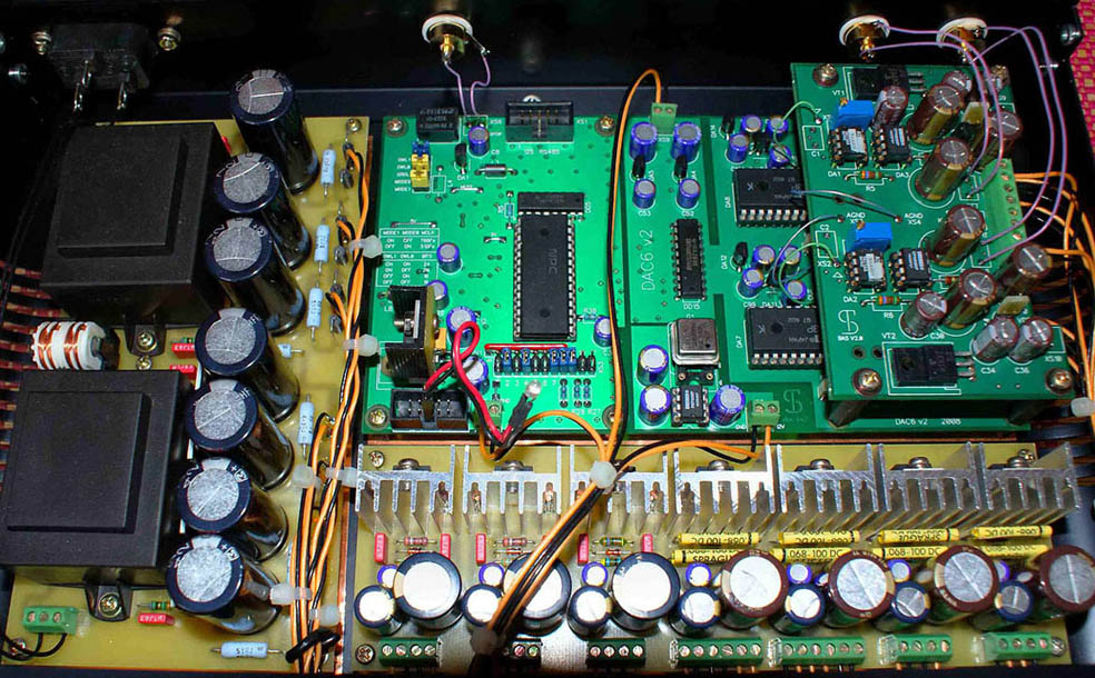

    С вертилятором - тоже самое, значит нагрев ни при чем. Сейчас AD844 переставил (поменял местами)... слушаю... сразу тут отпишусь Приобрел себе проблему на НГ ;)
    А вообще - замечательный звук ЦАП выдает, и Александр его очень хорошо собрал, на хороших комплектующих. Фото ЦАП вприложении.

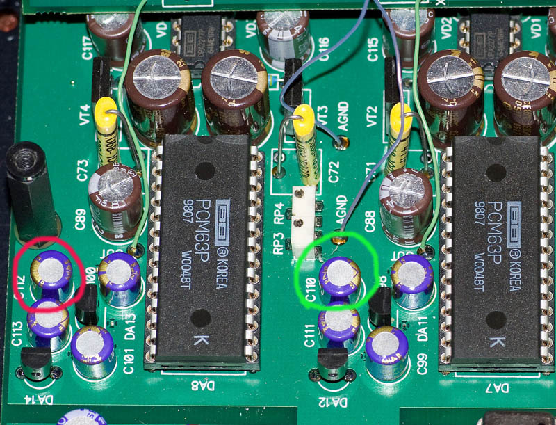

    По умолчанию Re: Проблема с одним каналом в ЦАП (подскажите)
    Suro. внимательно проверь полярность подключения электролитических конденсаторов.

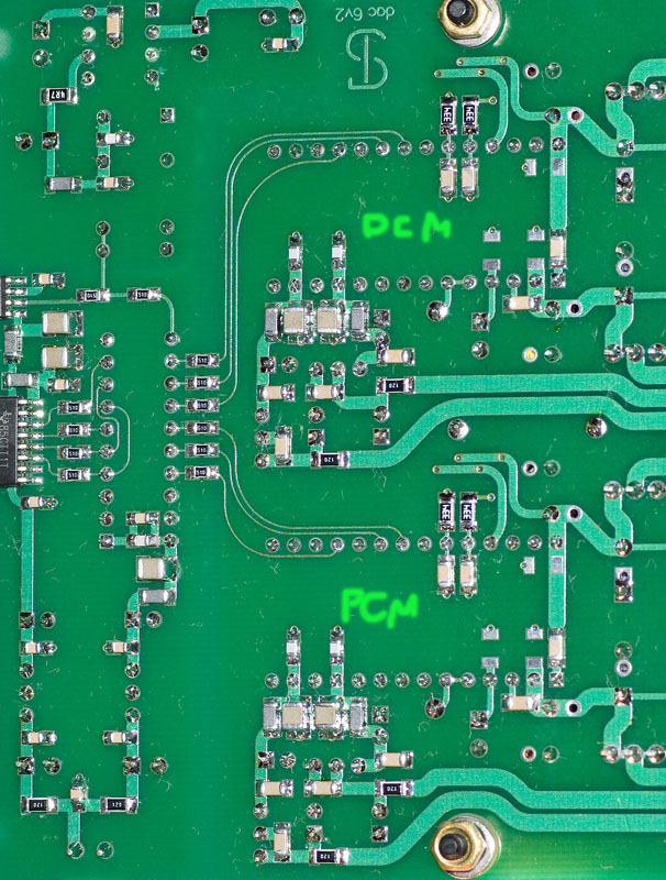

    Возможно, Вы и правы... сразу заметил, что на симметричной схеме - один конденсатор стоит неправильно (вроде бы). Только какой из них стоит верно, а какой- нет? На схеме обозначения полярности конденсаторов отсутствуют.
    Прикрепил фото - красным и зеленым обведены "проблемные" конденсаторы. Есть фото оборотной стороны платы. Скорее всего, дело в них, какой правильно установлен, и какой - нет?
    suro
    С112 стоит неправильно, но пусть SergioT подтвердит.
