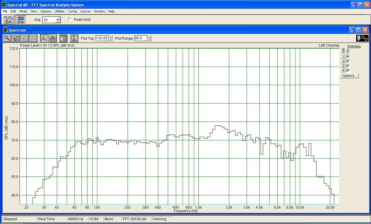

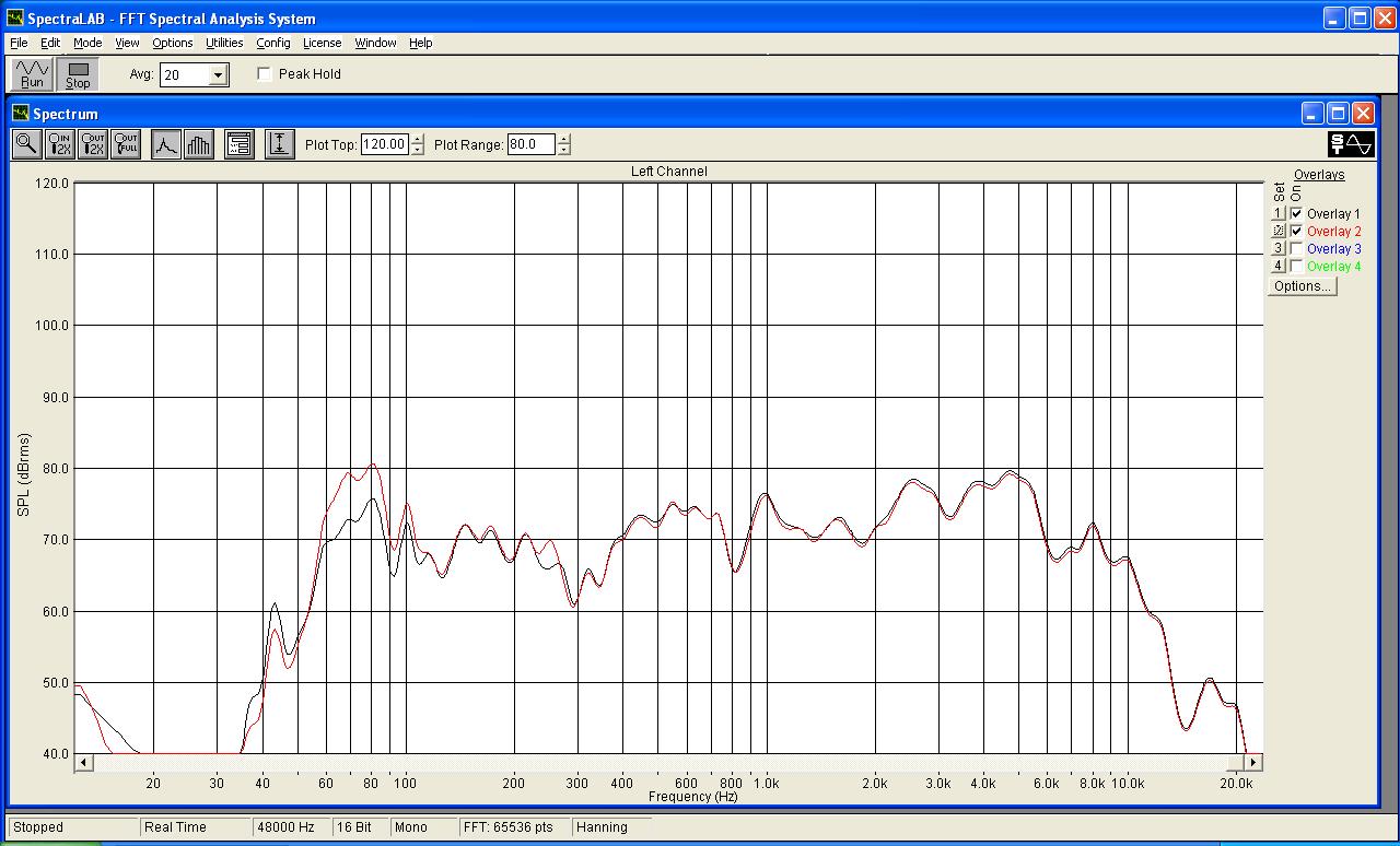

    Южный
    По умолчанию Re: Помогите рассчитать кроссовер на 3-х полоску
    СПОРИМ что по этим данным даже заготовку кроссовера нельзя сделать ?
    Заготовка,Сэр!:басовик через 1.6мН,4гд-35 через 50мкф,вч-драйвер через 6.5мкф и переменный проволочник,гасящий чуйку,в 5-10ом.
    Все дины связать узелочком в параллель,понравится звук-спаять на белую.
    У Бига и 4гд-35 на верхах нет взбрыков,поэтому спокойно удавится первым порядком.
    Но есть еще вариантик!Отправить аффтара в магазин за микрофоном с фантомной юсбишной картой.
Название:	Beag 301-15,роза с 0.5 метра ЗЯ-черная,ФИ-красная,050909.JPG
ID:	70461   Нажмите на изображение для увеличения.
Название:	4гд-35,роза,щит 20х35,на ковре,090509.JPG

    Большое спасибо за расчёт,но только я не пойму:"переменный проволочник,гасящий чуйку,в 5-10ом." - что за переменный проволочник(марка),куда его ставить перед ВЧ.???Да ещё одного 4гд-35 хватит?А то мне советуют по два ставить - мол середина будет провалена,посоветуйте.
    Южный
    У меня пищалки задавлены по чуйке переменником ППБ-25Д.На радиорынке продают за 20-30 рублей,разных номиналов и мощности.
    Давил пищалку по микрофону,никакого влияния на линию ачх не оказывает - на спектре в реал-тайме смотрел и крутил.
    А насчет спаренных средников - если корпус только в проекте - вставить дины в подходящий по объему картонный короб (хотя бы от 21" ТВ) и послушать.Если нет микрофона - подключите к компу сторублевый Лоджитек,запустите прогу RMAA (осваивается за пять сек) и будет Вам "луч света в темном царстве".
    Много чего можно на симуляторах накрутить,но реальный результат только микрофон даст,даже и сторублевый.
