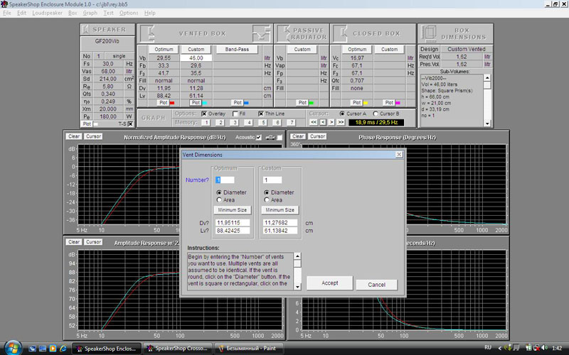

    Господа, опытные самодельцы! Хочу с Вами посоветоваться! На базе VIB 2000(Visaton) решил сделать гг. Все ничего, только по высоте они должны быть не выше 72 см(оригинал 90 см). Соответственно, надо было все просчитывать и т.д. Начал с того, что в JBL speakershop*е ввёл динамик по параметрам (GF 200 2 x 4 OHM) и сразу же столкнулся с такой проблемой: GF 200 2 x 4 OHM - с так называемым "both voice coils in series" - не совсем понятно как это прописывать в параметре дина... В прикрепленных скриншотах я отобразил эти параметры, брал характеристики у производителя с
    подключением "both voice coils in series" (http://www.visaton.com/en/chassis_zu...gf200_2x4.html) дошел до "number of drivers" - поставил "1", потом засомневался, а не надо ли в 2 и series ставить и прописывать другие характеристики под "one voice coil not connected"? Просветите, пожалуйста, на этот счет меня, если я поступил неправильно, то дальнейшие расчеты, приведенные здесь ломанного гроша не стоят... А ведь мной было практически уже все сделано, вплоть до чертежа самих гг. И еще, не могу определиться с фильтром, либо использовать уже готовый от конструктора
    (VIB 2000) (http://www.visaton.com/bilder/weiche...ib2000gf_w.gif), либо
    просчитывать в speakershope. Да, еще одно, x over lower ....... HZ - это частота раздела между динами(второй дин G 25 FFL 8 OHM - high-frequency range above 2000 Hz)? Я правильно понял? Каким фильтр порядком делать, первым или вторым? (скриншот с 1 порядком) Помогите, пожалуйста. Да и со всем остальным, что режет глаз (скриншоты), буду очень признателен за любые подсказки!

    По умолчанию Re: АС на VIB 2000 (Visaton). Все ли сделал правильно?
    both voice coils in series - это "обе катушки последовательно".
    советую просчитать проект хотя бы в Bass Box 6, всё таки жбл спикершоп довольно примитивен и не учитывает многие факторы.
    Думаю от себя лепить что то в ките не стоит, а попытаться максимально повторить его. А по поводу ограничения по высоте - компенсировать глубиной допустим. делать шире баффл не советую - можно получить совсем другую картинку ачх.
    Кстати, speakershop в оптимальных настройках по литражу рекомендовал делать бокс шире... По вопросу с разделением частот что посоветуешь?
    спикершоп предлагает оптимальное соотношение сторон, которого чаще всего не придерживаются. По разделению частот - опять же лично ничего не могу посоветовать - опыта в этом совсем нет, просто советую максимально повторить китовую конструкцию. Визатон достаточно серьёзная фирма, не думаю что сильно накосячили они в рассчетах фильтра.
    Хотя лично мне странно видеть в двухполоске двухкатушечный восьмидюймовый драйвер. Судя по его даташиту, наиболее приемлемые характеристики у драйвера при включении катушек последовательно - как и предлагает китовый набор, хотя в данном случае и индуктивность наиболее высокая, что не может не сказаться на средних частотах. В пользу головы также идёт довольно небольшое для размеров Mms.
    в общем итоге я думаю проще всего повторить один к одному наборчик, пересмотрев габариты - углубить, но не раcширять, тогда не вылезет проблема с компенсацией баффла, а это не придётся уже пересчитывать фильтры, т.к. для этого нужен хоть какой нибудь опыт и хоть какой нибудь измерительный комплекс.
    Сохраните объем, увеличте глубину. Все расположения динамиков нужно сохранить, поэтому уменшайте высоту уменьшая расстояние между твитером и портом ФИ и все будет в порядке, ничего пересчитывать не нужно, кардинально ничего не изменится

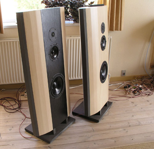

    Морду шире. Вот все мои предложения. Только трудов ваших жалко. Сделать конфетку, чтоб откусить и выплюнуть- это очень обидно. Сочувствую.
    Вот примерно как выглядит хаендовская акустика.
