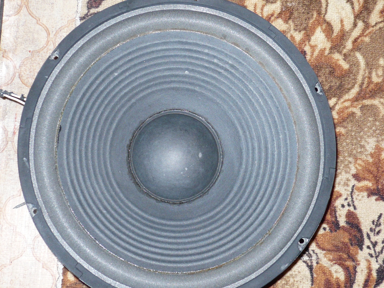

    По умолчанию Неизвестный динамик
    Здравствуйте. Подскажите пожалуйста, имел ли кто дело вот с таким динамиком. На нём следующие надписи: JL300 WEST, музыкальная мощность 250W, сопротивление 4 Ома. Интересуют его параметры.
    Мне просто подарили тумбочку с таким динамиком. Тумбочка самодельная, из ДСП 16мм фазоинвертор вставлен абы-какой, называется - "чтоб было". Встроенная электроника: TDA7293, активный фильтр НЧ(достаточно серьёзный), Транс - очень большой и тяжёлый на 250Ватт.
    При включении, басы выбиваются нормально, но 50-ти миллиметровая дырочка ФИ всё портит до ужаса.
    Хотелось бы привести в порядок этот саб для себя.
    Помогите пожалуйста. Приборами для измерения параметров динамиков не располагаю, и опыта в конструировании сабов нет.

    Эээээээхххххххххх Китай Китай ........Что сказать-то ! учись измерять и рассчитывать !

    Если дырочка фазика гудит,а приборов нет,попробуйте поиграться с наполнением ящика (синтепон от куртки),либо с заполнением,от слабого до плотного,синтепоном трубы фазика(если она есть,а не просто дырка).Фазик "легким движением руки" превращается в вариовент с наклонностями закрытого ящика.
    А еще можно поставить саб на табуретку посреди комнаты и прогнать частоты (от 20 до 125герц) с тестового диска "Аудиодоктор",послушать и рассказать нам.

    Или заткнуть фазик носком и поставить сабик в угол для компенсации заткнутого фазика... Гудеть будет по другому...
    Не просчитанный фазик в непросчитанном ящике нормально работать не будет. Заткнуть и забыть.

    Ну а лучше не поленитесь, и замерьте Fs и Qts для это надо только мультиметр,усилитель и прогу-генератор на компе, и подсчитайте внутренний объем тумбочки, ну и обклейте стенки внутри звукопоглотителем..

    Да, вы все правы - размеры ящика взяты "от фонаря", так же как и трубка фазика - кусок канализационной трубы 50мм. Но ящик сделан очень хорошо, стыки за герметизированы, внутренние стенки оклеены линолеумом. Звукопоглощающая вата есть.
    А вот на счёт расчётов - можно поподробнее? Как измерить а потом всё рассчитать? Хочу динамик перенести на нижнюю стенку, а на переднюю вывести ФИ.

    Вот тут довольно подробно все написано:
    http://artmech.com/pavel/sub/sub2.htm
