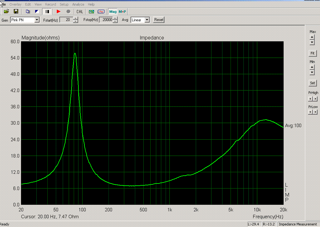

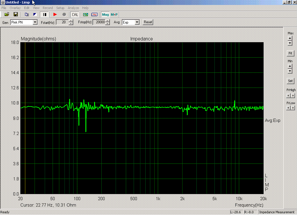

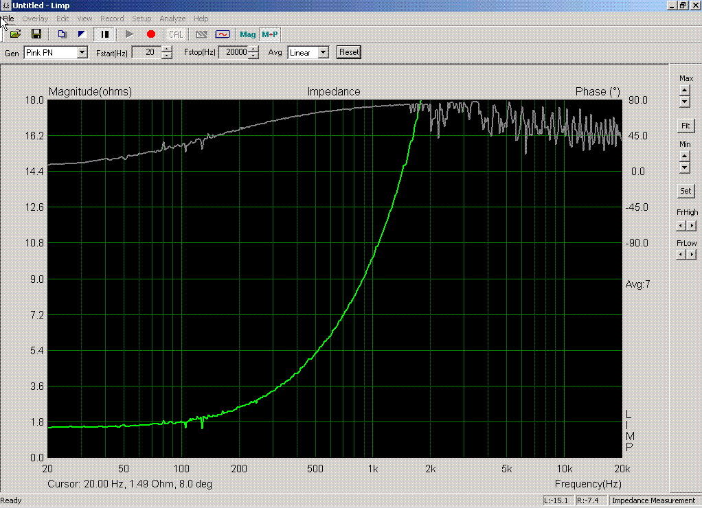

    По умолчанию Re: Измерение TSP в пакете ARTA
    Измерил резистор,индуктивность,ВЧ,НЧ,АС
    Похоже программа измеряет близко к истине. Не понял почему z динамика уменьшается на вч, а так весьма привлекательно.
