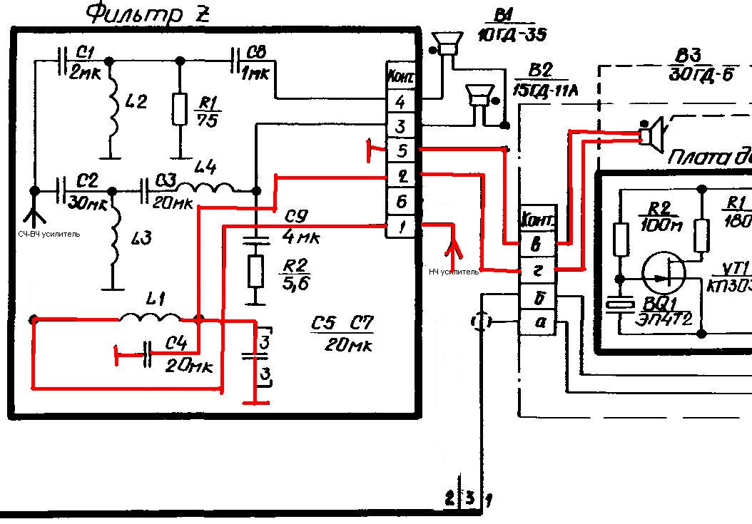

    вот схема фильтра колонок с70 (35ас013)
    помогите перестроить фильтр чтобы было два входа (разделение НЧ и ВЧ-СЧ). Сигнал собираюсь подавать с 2х разных усилителей

    Видимо, так:

    посмотрите верно сделал или нет.
    Почти. Общие выводы B1 и B2 тоже надо на землю (контакт №5) посадить, а лучше - все "земляные" выводы фильтров СЧ- и ВЧ-головок оторвать от "родной" земли, соединить с общими выводами В1 и В2 и пустить на выход "земля" второго усилителя.

    Спасибо всем за ответы.
    переделку фильтра сделал, результатом доволен.
    Теперь и на высокой громкости низов достаточно.
