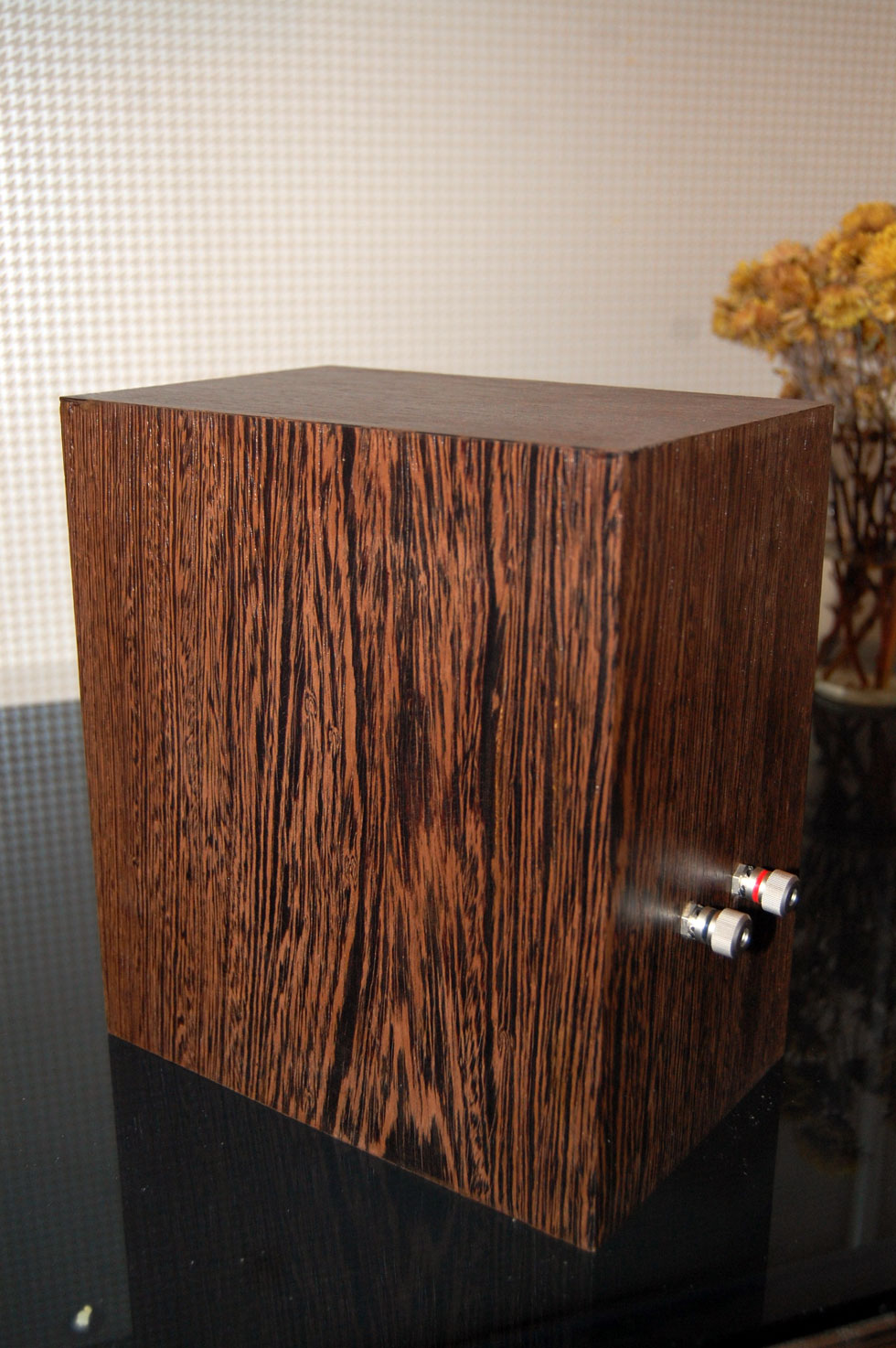

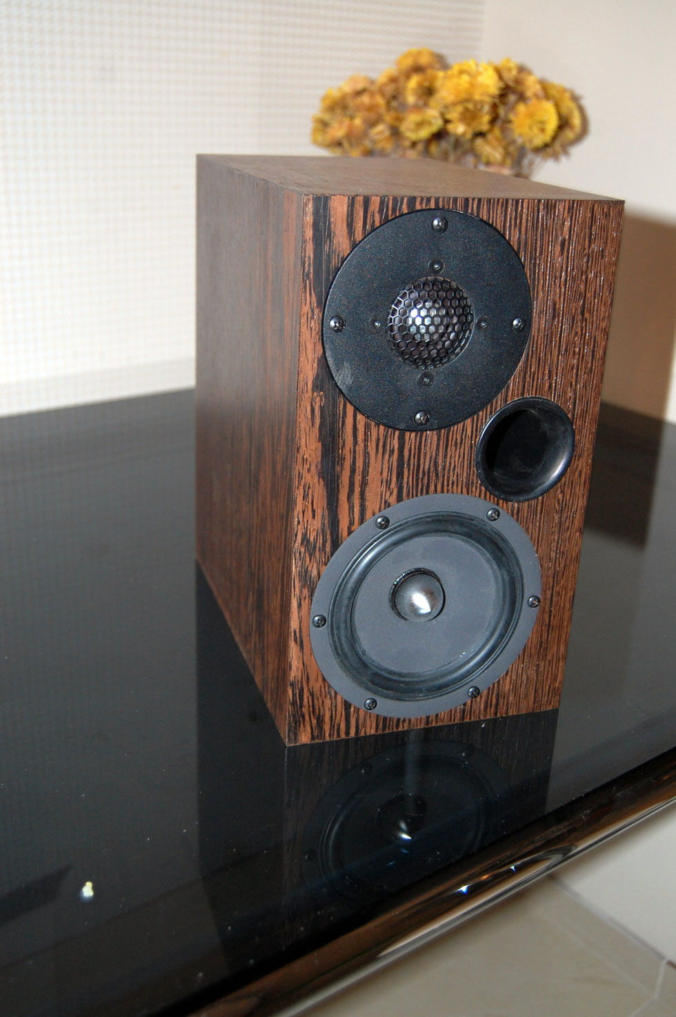

    собсвенно сабжевую акустику собрал по просьбе друга....
    http://www.troelsgravesen.dk/W12.htm
    динамики как и писал троелз сильно разминаются
    с 80гц с коробки до 65
    объем 4.3 литра фазик в перед тк будут эксплуатироваться в ограниченном пространстве
    настройка на 60гц
    по звуку....
    отдача в мидбасовом диапазоне очень удивляет когда смотришь на размер
    ексели удивляют как всегда шириной сцены и ее глубиной...
    по твитеру....
    вч в принципе оказался довольно таки приличным. но довольно яркий...
    с мидбасом сочетается довольно хорошо...

    Однако динамики стоят далековато друг от друга. У Троелса расстояние уже было на пределе: 117мм - длина волны на частоте 2946Гц.
    11.02.2006
    Недоступно
    2,303
    По умолчанию Re: TG Eekels* minis W12CY003+22TAF/G
    И СЧ - в углу с переотражениями на всех возможных частотах...
    Кстати, для разширения стереокартинки во все измерения очень помогает установка колонок на подставки в случае эксплуатации на столе и прочих рядомлежащих звуковолноотражающих поверхностях. Я даже не подозревал что НАСТОЛЬКО
