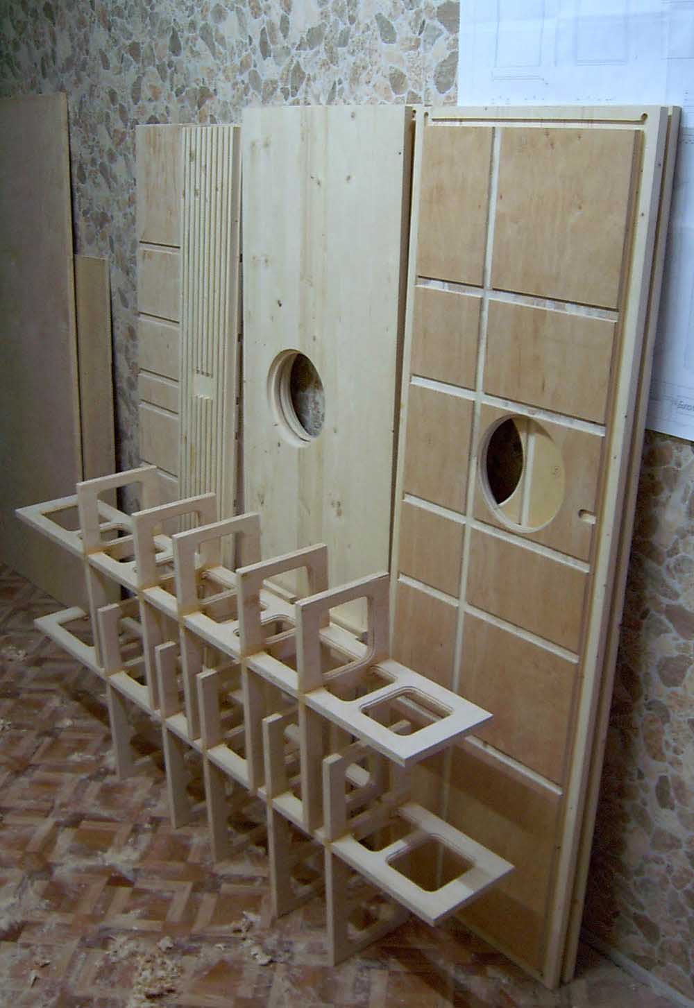

    Частый гость Аватар для Андрей Никитин
    24.08.2009
    Россия, г. Воронеж
    302
    По умолчанию Re: массив как материал для корпусов ас
    просто хотелось поработать с деревом но видимо не судьба
    - Почему же "не судьба"?..
    - С цельной доской не пробовал, а вот с сосновым мебельным щитом такой приём проходит "на ура": сендвич из фанеры min. 12 мм и 18 мм мебельного щита (естественно фанера внутрь, щит - наружу).
    - Проверено, и неоднократно - ничего не трескается и не ведёт(в том числе и по прошествии времени), разумеется при соблюдении технологии...

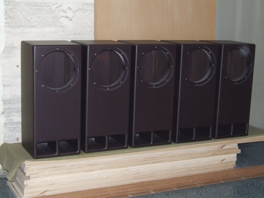

    old chap
    07.10.2007
    11,588
    непонятно как посушены листы
    Посушены как всегда через .....
    Обычно крою, чуть больше нужного размера, и даю вылёживаться месяца 3 в тёплых(домашних)условиях , после такой процедуры, всё равно ведёт но совсем незначительно, и уже не трескается.
