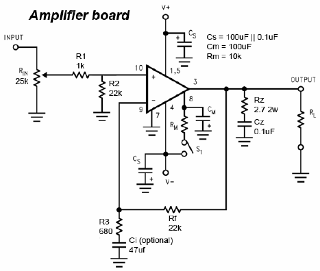

    Есть 6 каналов на ЛМ3886
    Есть тор 25в 400ва
    Есть мешок кондеров 4700 50в и мешок MUR860 диодов
    Нужно на этом организовать 6-канальный усилитель.
    Вопросы
    1. Делать один большой БП, и затем скармливать питание усилителям или сделать много маленьких БП для каждого усилителя? БП = диодный мост + набор кондеров
    2. Земли... Где их соединять, и стоит ли? Будет отдельный пред с кроссовером, регулятором громкости и мозгами. Варианты - на входе, по питанию (в случае одного большого БП), или по питанию, соединив мелкие БП...
    3. Размещение усилителей. Хотелось-бы по центру организовать тоннель из радиаторов, обдуваемый вентилятором, а по бокам - разставить усилители. Но тогда появляется проблема общей земли по питанию - она оказывается далеко не общей... Заодно центральный тоннель будет обдувать и переднюю панель, которая будет греться благодаря дюжине лампочек.
    4. Наводки от тора - как близко можно ставить платы усилителей? СтОит ли для тора прикупить кожух для экранирования?
    5. Какие диодные мосты лучше - на четырех или на восьми диодах? Помойму на четырех, т.к. земля остается чистой от создаваемых диодами помех - да и меньше активных компонентов на пути сигнала.
    Можно сделать один общий БП с большими банками, и через резисторы скармливать питание отдельным усилителям, у которых будет собственный запас банок...

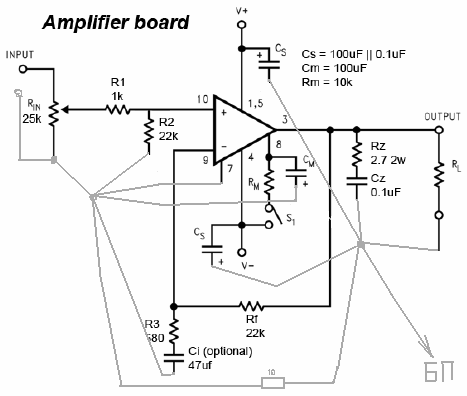

    Схемка - гайнклон

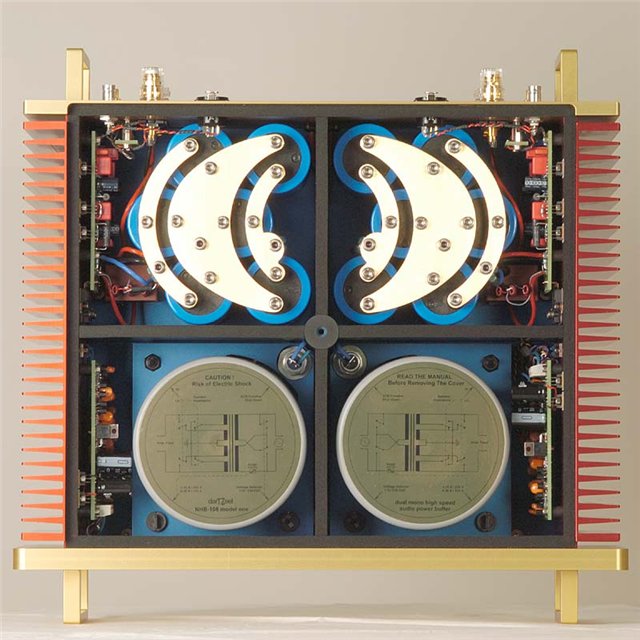

    Так выглядит в сборе:
    http://www.briangt.com/gallery/album..._053.sized.jpg
    Как-то давно досталось 8 плат...
    А о рисунке, или просто фоткой - или даже в двух словах что-куда - буду признателен
    18,439
    По умолчанию Re: Земельно-питальный вопрос о многоканальных усилителях

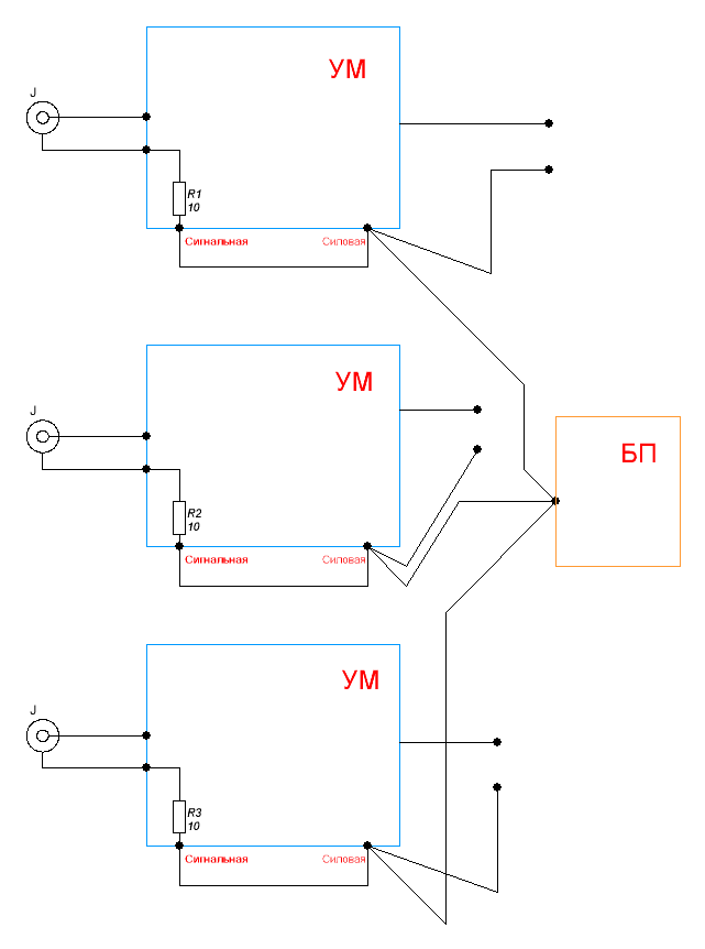

    Я бы на платах сигнальную и силовую земли разделил бы следующим образом
    А платы соединил бы так
    Хотя конечно нужно пробовать - может и не прокатит такой вариант.

    Сама плата так и разведена, нужно перерезать лишь одну дорожку и впаять резистор 10ом.
    По-хорошему, это единственно правильный вариант для общего трансформатора.

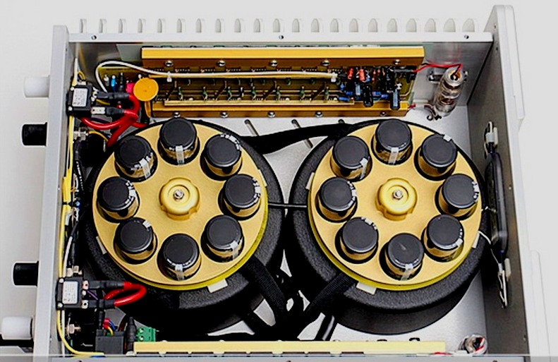

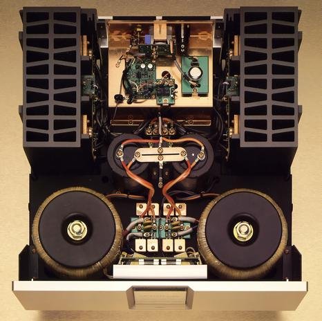

    Я всегда все земли свожу на "банки", примерно как здесь:

    Вопросы
    Для вашей схемы правильным будет только раздельное питание.
    Соединение земли в точках подсоединения входного провода, или на входных разъёмах.
    Для питания от одного, общего источника, схема не подходит.

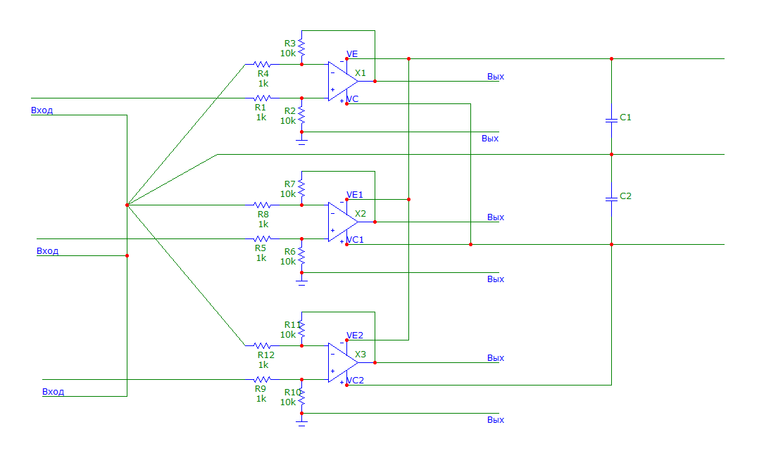

    Да, тем более ,что уже стоит резюк на плате, который делит земли. Так вот, сначала я мосты не ставил на каждый канал, а сделал общую банку на 47000 мкф , ну и те кондёры, которые на плате оставил по 10 тыс. Схема была один в один как из Вашего поста. Фон всё равно был.

    Только так можно подключить несколько усилителей к общему питанию.

    Алексей, ну ведь в моём частном случае всё работает.
    Всё будет работать, только немного не соблюдено равенство резисторов R1, R3 верхний рисунок, пост №4, то есть подавление помехи будет не полным.
    18,439
    Вы правы, я на номиналы не обращал внимания - только разводка.
    В таком случае 1кОм заменить на 680 ом.

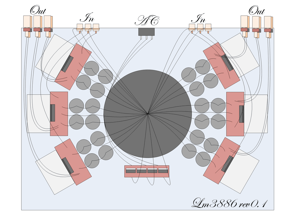

    Земли звездочкой, питание звездочкой, да тут одна большая звездА Одна над другой...
    Прим.:
    - Большое круглое и по центру - ТОР в стальной банке (она нужна?)
    - В центре много проводков, всего 4 общих контакта - силовая и низкосигнальная земли, плюс, минус. Размещаются один над другим, для загадочности и красоты
    - Банки около каждого УМ - нарисовано 4, но будут в два слоя (сверху и снизу провода), т.е. по 8 на УМ.
    - Светлосеренькие (белые?) большие прямоугольники на УМ - радиаторы от процессорных кулеров... 40х65х80мм. Мало?
    - То, что под тором на красном прямоугольнике - диодный мост.
    - Земля, идущая извне (из розетки) сначала доходит до диодного моста, обьединяется с землей тороида (центральный вывод) и затем уходит в землераспределитель.
    Где косяки?
    Слишком длинная земля у входа? Тогда - землить через резистор 10ом на общую землю, в каждом УМ?
    или
    Провод (сигнал+земля) со входа кинуть до центральной точки, там обьединить все земли входных каналов и кинуть их через резистор на общую, и уже из центра протянуть до каждого УМ по сигнальному и аналоговоземельному проводу? При этом в самом УМ земли разделены как показывал mAxSpace, или даже без резистора?
    Косяк на косяке.
    Один из косяков - земляные токи, в виде паразитных напряжений, попадут во входной сигнал.
    Не понял куда ведут эти значки "земля", может лом в землю зарыть и на него контачить?
