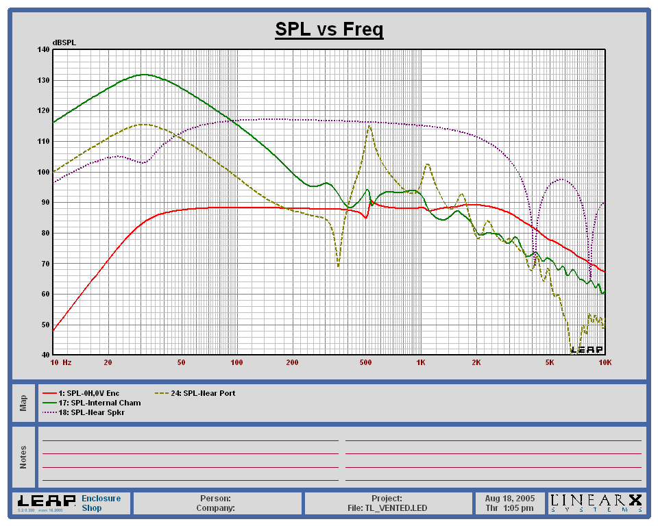

    Можно вот, на примере измерений посмотреть:
    http://measurements.hi-fi.ru/loudspeakers/pb10-isd.html
    А еще лучше и нагляднее покрутить в LEAP-е - он строит графики непосредственно для каждого источника излучения.

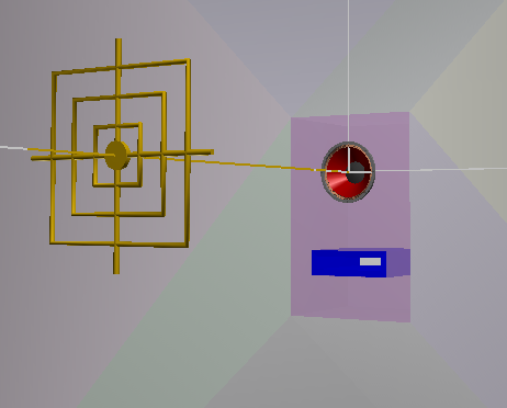

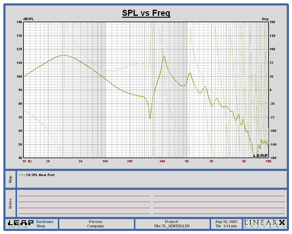

    Например, вот, приведу только малую часть графиков для 8"-ки в 62л боксе и прямоугольным портом 254x76.2мм и длиной 265мм - настройка на 32Гц. Графики в этом примере приведены без полного учета диффракционной картины - излучение в полупространство (рис1)
    На рисунке 2 показаны различные АЧХ (для порта и динамика близко, а также показано давление внутри камеры), общая приведена с 1м дистанции (красная кривая). На третьем рисунке только АЧХ/ФЧХ порта.
    PS Заполнение 50%...если без него, то будет жуткий частокол уже начиная с 270Гц.
