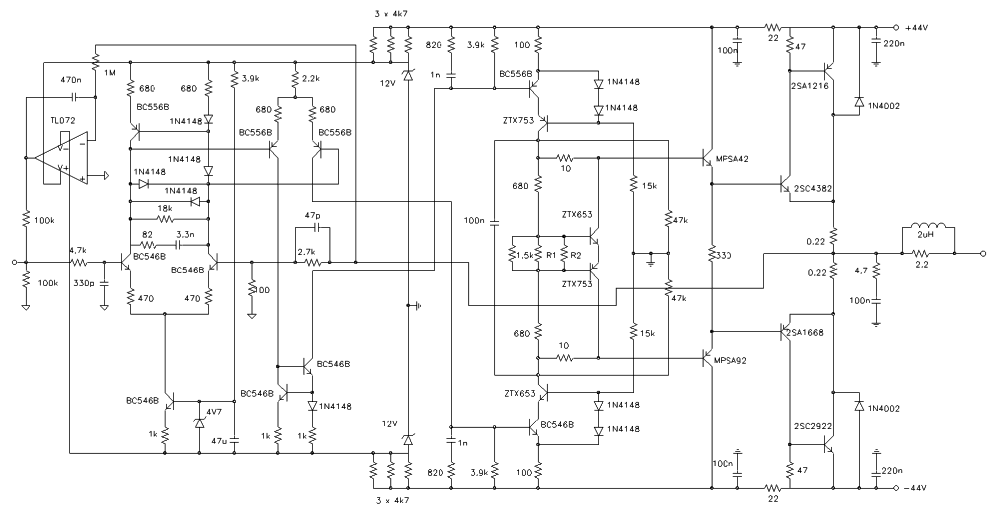

    Путем длительных из*ысканий у нас вышла такая схема - http://images.people.overclockers.ru/35479.gif
    Схема строилась по несколько нетрадиционной концепции с *размазанным* усилением. Например, входной каскад не выполняет свою традиционную функцию усилителя ошибки и имеет весьма небольшое усиление.
    Схема состоит из трех основных узлов:
    1. входной дифкаскад преобразует вх. напряжение в ток
    2. этот ток подается на усилитель тока на тр-ре Т7.
    3. выходной каскад с усилением только по току. Он имеет параметрическую стабилизацию температуры. Основная идея конструкции в 2 узле - он охвачен лок. ОС, которая и определяет общий Ку. Т.к. лок. ОС расположена *близко* и работает только с токами, то это очень существенно снижает риск возникновения Ки. Остальные узлы имеют низкий Ку, потому не влияют на устойчивость усилитеря в целом.
    Рады услышать различные мнения, предложения, критику по схеме.

    1. Диф. каскад очень нелинеен. Предположительно где-то в районе 0.1%.
    2. Источники тока по типу Т6/Т8 очень любят генерить.

    2. такая концепция ИТ выбрана т.к. нужно позволить макс. размах напряжения на выходе, а цепочка D1-R9 - стабилизирует режимы ИТ относительно питания, а не между землёй и питанием, что позволяет не пустить помехи с питания на выход ИТ. А зенеры на низкий вольтаж - бякость. Есть другие варианты? МОжет быть, ИТ на полевиках?
    [ADDED=Koral99]1123762528[/ADDED]
    1. Ещё раз подчеркну, что функция дифкаскада - перегнать напряжение на входе в ток. В любом случае, есть решение?
    Последний раз редактировалось Koral99; 11.08.2005 в 16:15.
    А два диода?
    Только что-нибудь с местной глубокой ООС, если не хочется общей.

    Новичок Аватар для user12
    11.08.2005
    По умолчанию Re: Разработка усилителя
    Можно?
    А С4 разве не достаточно? Или надо еще ставить резистор в базу Т6 *и прочая*?
    Большие искажения в дифкаскаде? А так ли это страшно?
    Если судить по схеме, то ток транзисторов дифкаскада будет меняться всего процентов на 30% (правда, не указан входной сигнал). Вроде и в обычном усилителе диапозон токов дифкаскада *где-то такой*.

    1. А если не отказался от общей ООС, то почему бы не охватить дифкаскад? И пусть он себе спокойно все в ток и преобразует. А то ни туда, ни сюда.
    2. В источнике тока хорошо работает светодиод.

    Собственно многокаскадные схемы есть и по-интереснее и по-известнее (схема AUDIOLAB 8000A)
    https://forum.vegalab.ru/attachment....achmentid=2439
    Давно не заходил
    20.09.2004
    72
    Ээээ... Известнее - меня мало волнует. А вот чем же она интереснее, расскажите (у нас цель была: отнюдь не накрутить всего побольше и поинтереснее)? Буду очень признателен если расскажете поподробнее, почему схема по приведённой ссылке _лучше_.
    11.08.2005
    Не знаю, эта схема меня не вдохновила.
    - тихо не понимаю, где входной резистор или разделительный конденсатор? С чем будет конкурировать TL072?
    - по всей схеме второй транзистор токового зеркала заменен на диод. Мммм .... я бы сказал, что это не эквивалентная замена.
    - с MPSA42/92 дело имел и очень много. Крайне посредственные транзисторы, сказывается Vc=300V --- толстый коллектор.
    - второй дифкаскад. Один выход прямой, второй через хитрое токовое зеркало. Зачем его было делать таким? ... Там надо было ставить *экран* на транзисторе ОБ, а не такой вариант. Подобное включение делают при сильном усилении тока, здесь же 1:1.
    Если оставить и посмотреть крупнее, то ... в этой схеме стандартный выходной каскад с обычным входным каскадом. Интерес может представлять ВЧ коррекция в входном дифкаскаде и способ переноса токов рассоглавования в выходной каскад.
