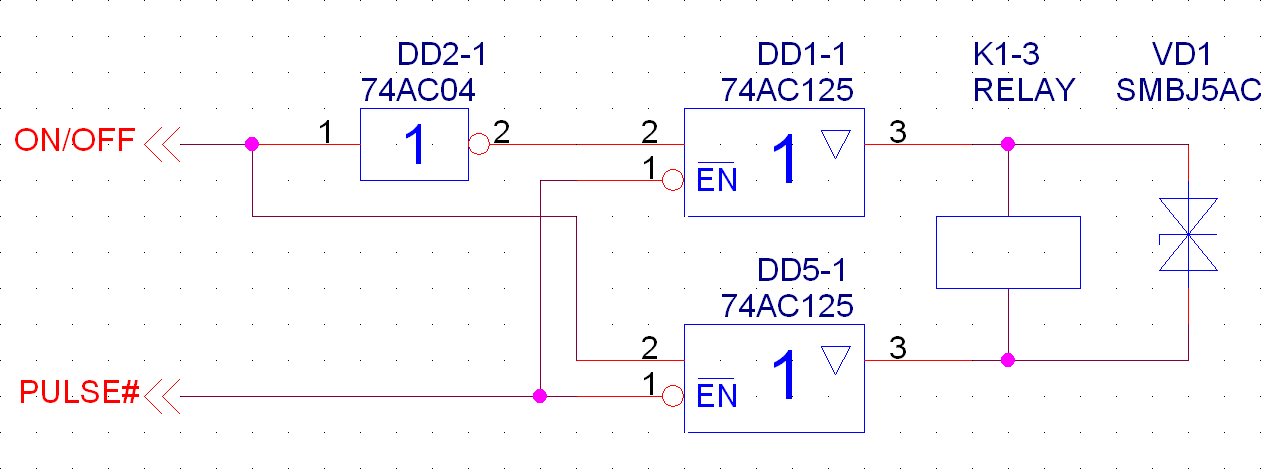

    Максим, Openreel, внимательно прочтите вопрос автора темы: "для поляризованных рэле с одной катушкой".
    А такие реле требуют:
    1) смены полярности тока для включения/выключения
    2) короткого импульса тока только на момент переключения
    Объясните, как это можно сделать одним транзистором??? Вот Борисыч44 почти правильно указал, только его вариант будет всегда запитывать катушку (а это не есть хорошо) и нужно не один, а два логических элемента с мощными выходами.
    pupsik46, для Вашего случая (5 В, 20 мА) вполне подойдет управление на логике 74AC/74ACT (КР1554/1594) у нее выходной ток нуля/единицы 24 мА для одного выхода. Только надо не превысить суммарный ток по выводам питания при одновременном переключении нескольких реле.
    Схема для управления от микроконтроллера может быть примерно такая, как на рисунке. На входы ON/OFF подаем нужную комбинацию включения/выключения от портов и после этого подаем импульс низкого уровня на вывод PULSE# (он общий для всех реле). Все реле переключатся одновременно.
    Если надо переключать реле не одновременно, соединяем вместе выводы ON/OFF для всех реле, выставляем на этом выводе нужный сигнал для очередного реле и дергаем раздельными для каждого реле сигналами PULSE#.
    Но весь этот изврат нужен только для поляризованных реле с одной катушкой!!!
    Так... Схемку наваял нерабочую . Вот так будет работать. Буфер с третьим состоянием можно взять типа 74AC244, 74AC245 для случая одновременного переключения.

    -=KiV=-, Ои, а куда картинка делась?
    Новичок Аватар для -=KiV=-
    06.07.2009
    По умолчанию Re: драйвер для поляризованного рэле?
    Там в схемке ошибочку допустил в логике работы. Заменил на правильную.
    Но, к сожалению, усложнилась немножко схемка
    Большое спасибо! А smbj5 на диодную зборку (BAV70) поменять нелзя?
    06.07.2009
    В первом варианте я ошибочно нарисовал диоды. Нужно какой-либо симметричный ограничитель напряжения на катушке - или два встречно включенных отдельных стабилитрона на ~5,6 вольт или SMBJ на 5-5,5 вольта (это практически тот-же симметричный стабилитрон).

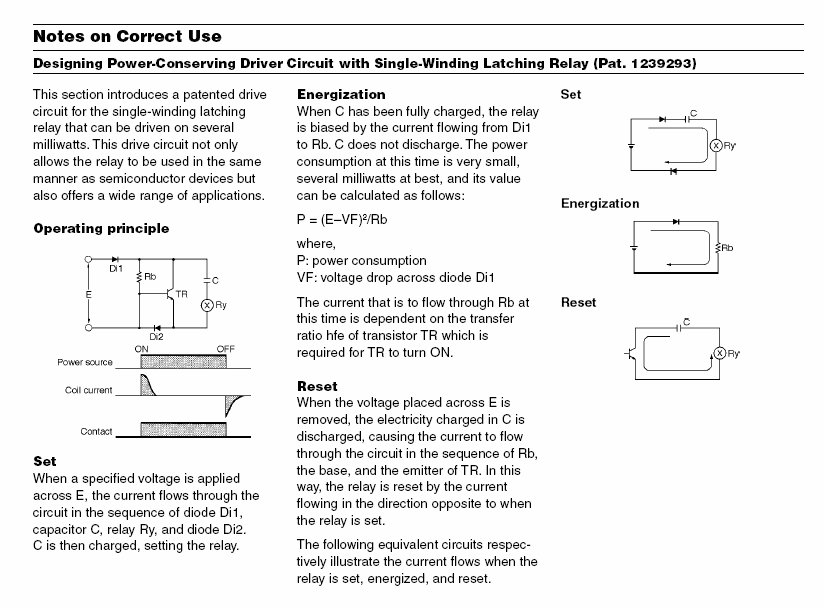

    Элементарно, Ватсон . На рисунке патентованная схема именно на одном транзисторе - из руководства по использованию реле от Омрона.
    Алексей
    P.S. - там ещё пара страниц о том, как эту схему рассчитывать, поэтому вот все 3 страницы в PDF.
    06.07.2009
    Элементарно, Ватсон
    Красиво . Правда кроме транзистора еще электролит и пару диодов... А вот для управления от TTL и второй транзистор появляется на третьей страничке...
    Но схема красивая
