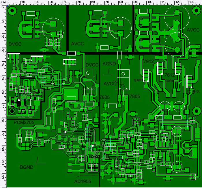

    Здраствуйте уважаемые форумчани! Собственно такая проблема: при подключении к любому устройству комп, двд, выходит моно звук..в аналоге траблов нет. Перепробовал уже все.. Помогите пожалуйста. С уважением Артем. Схема не особо качественная...но некоторые ньюансы понятны... обидно что нет стерео сколько финансов ушло...может сюда конфигуратор нужен?
    Собственно окончательная схема была взята из лебезно представленых схем товарищами: Linx, all и других радиолюбителей ,за что им огромное спасибо! И благодарность за открытые схемные решения. У меня на плате предусмотрены контакты для подключения по SPI конфигуратора это выводы 26,25,24. Пока они запаяны через сопротивления 100 ом на корпус.Сейчас выложу спринт файл.

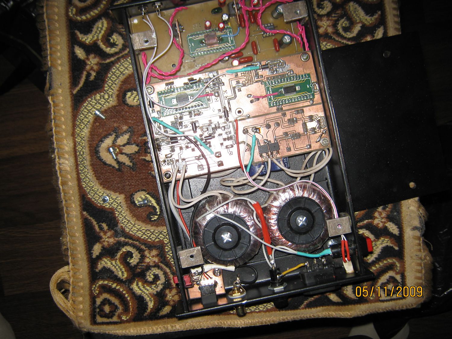

    а вот и фото.. по критикуйте

    вот еще фотки....размеры корпуса 250*150*30

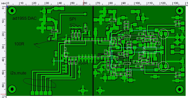

    У тебя подтягивающие резисторы на SPI порту есть? Что на нём вообще висит? Дату лучше к земле притянуть.
    Это мало вероятно (но мало ли) чтоб от помехи многократно в моно режим переключался ЦАП. Вход правого канала на земле?
    Скачай какую-нибудь рисовалку схем и перерисуй всё заново - по той бумажке фиг что разглядишь.

    По умолчанию Re: Цап USB/ s/pdif на pcm2705>dir9001>ad1955>ad8066*2>lm4562
    А это печатка платы цап фото вид.И оригинал в спринте.

    как понять? вход правого канала на земле?
    резисторы есть по 100 грамм везде... spi , i2s а spi сейчас через сопроты на земле.

    Хотяб Latch к + притяни....

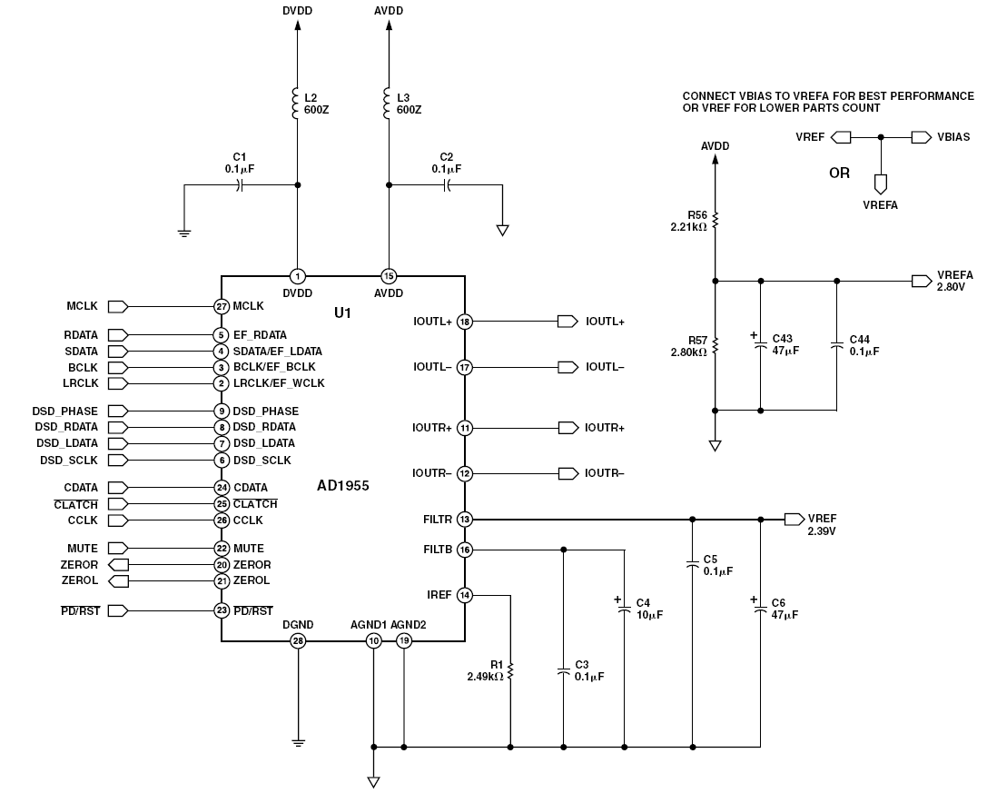

    У меня выводы clatch,cclk,cdata через резисторы 100 ом на земле.Зачем их на "+" вешать?...мне кажется резона нет никакого

    Привет all! посмотрел схему.. а ничего что у меня на корпус посажено cclk,clatch,cdata ?
    clatch - активный низкий - у тебя ЦАП постоянно находится типа в режиме конфигурации - и что в конфигурацию заносится в этом случае из за случайных помех бог знает.... Тебе так тяжело его к + притянуть - сколько раз говорить одно и тоже?
