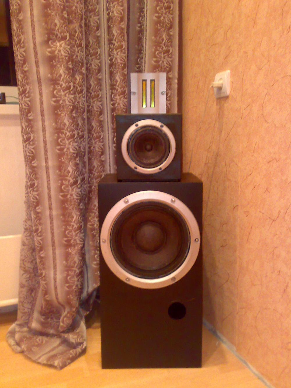

    По умолчанию моя 3х полоска (хвастаюсь))
    вобщем всё началось с того что на моих 20гдс сгнили подвесы и пошло поехало. .. , в результате яполностью переделал АС в блочную систему..
    донором послужили старенькие 25АС027..

    видел я вашу переделку. вид не столь важен. вторичен. главное , чтобы звучало. а не пфукало. простор для переработки есть. низы по генератору можете на слух засечь . откуда стали идти, с каких частот . конечно замерять бы
    звучит достойно.. на мой пока не извращенный слух чесно говоря я такого не ожидал. .
    Фильтр родной ? какой объем для 20ГДС ? Корпус с гипсокартона что ли!?

    что ж . что бы там не говорили , но и от наших голов можно получше звучание получить. средник попозже поприличнее поставишь ,если не остынешь .

    кстати как я уже писал в прошлой теме , теперь я начал верить что 50Вт с головой.. серьёзно хватает и половины мошьности моего усилителя чтобы было и громко и качественно.. и т.д. на мой слух звучит получше 90ток.. , они конешно забираются ниже.. но по старвнению с моии у них звук какойто мутный и не разборчевый.. , а тут все как нужно.. , + СЧ\ВЧ секция разполагается как раз на уровне ушей..
    да фильтр родной , обьем для сч примерно 4.5л.. , да корпус из гипсокартона (остался после ремонта...)
    кстати корпус внутри обклеил ватным одеялом примерно 1.5см толщиной + ваты практически полностью забит..

    сравнил блин . тридцать пяткам объема не хватает . вы их(30ГД-2) в корпус Демьянова засуньте , тогда и сравнивайте. вы кстати в центре НЧ-блока ваты в мешочке не подвесили ? говорят со стояками помогает.

    нет, вроде бы и так не плохо.. , но это никогда не позно сделать..
