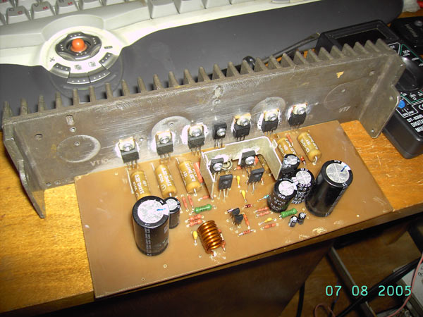

    Ну и напоследок - фотки. (каждая по 65 кб.)

    не совсем понял вопроса. типы и номаналы из схемы. За исключением выходников. Выходники IRF640/9640 по три в плечо. Питание +-60В. Заявленная мощность 220Вт.
    R6 должен идти на R5 и на + С4, а не на R3 и +C5.
    И перемычки на затворы лучше заменить резюками. А резюки перемычками А то получается провод идет прямо под индуктивностью резисторов в истоке.
    Согласен , резисторы как можно ближе к затвору!

    Я с вами согласен,но плата делалась наспех. Впрочем как и запаивалась. После того как впаял резюки - понял, что не туда лень было перепаивать.
    Но советы на будущее, для тех кто будет собирать этот усил, не помешают конечно.
    Я об этом писал в соседней ветке про автомобильный уселок.
