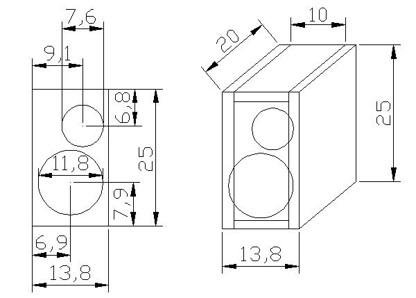

    Здравствуйте.
    АС разрабатывалась в мини варианте, как компьютерные колонки.
    1) Динамики: мидвуфер - Wavecor WF118WA02 - 8Ом, твитер - Wavecor TW30WA01 - 4Ом.
    2) Размеры корпуса на чертеже (выполнено не по ЕСКД, слишком это долго для меня и мучительно ). 138х250х238 из МДФ 19мм. Объем около 3,5-3,8 литров с учетом катушек, конденсаторов, резисторов и ФИ.
    3) Для ФИ подойдет эта труба Intertechnik BR/TR30. Труба чуть-чуть маловата, она 25мм, а желательно в программах симуляторах 28мм но при умеренных мощностях её достаточно.

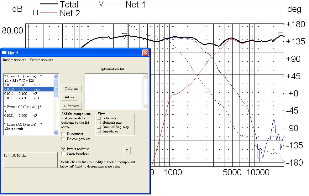

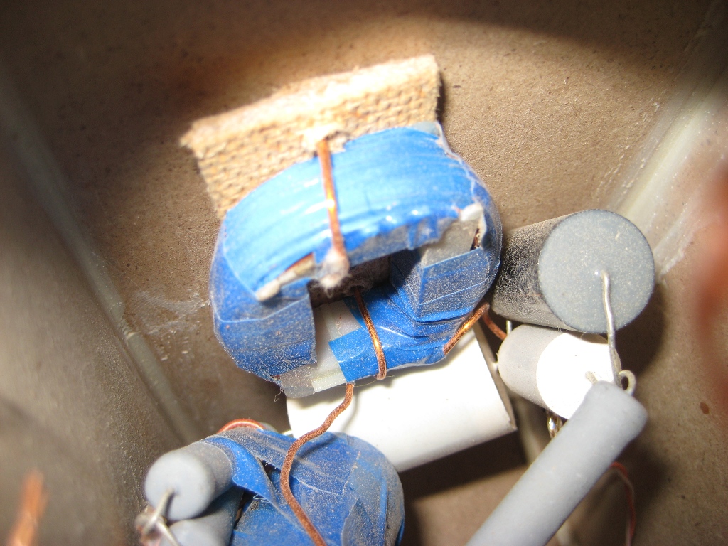

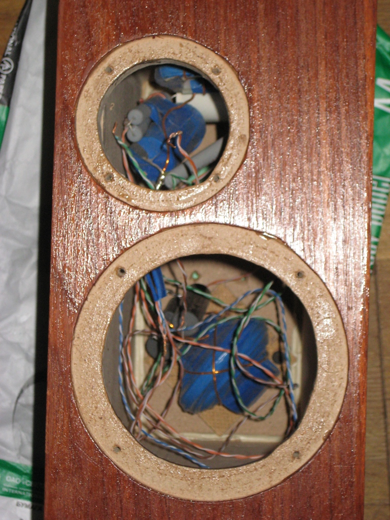

    4) Фильтры паял деталь к детали использовал маленькие дощечки для крепления к стенкам, чтобы объема меньше сожрало. Катушки мотал сам. Для фильтра НЧ можно 2,5мГн вместо 2,45мГн. Вместо 8,6мкФ можно 8,2мкФ ставить. Фильтр НЧ разместил на задней стенке, чтобы через дырку мидвуфера можно было скрутить, если что. Фильтр ВЧ разместил на верхней стенке, чтобы засовывая руку можно было тоже выкрутить, вкрутить. Схема фильтров на рисунке. Чувствительность АС примерно 81-82дБ 2,83В.

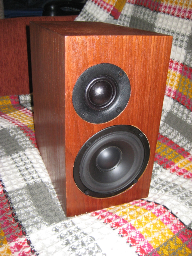

    5) Корзины мидвуфера и пищалки желательно утопить. Пищалку на 4мм, басовик у меня утоплен на 4мм, но можно и 3мм. Изнутри по отверстию мидвуфера стоит пройти конусной фрезой. В качестве заполнения использовал распушенный синтепон.

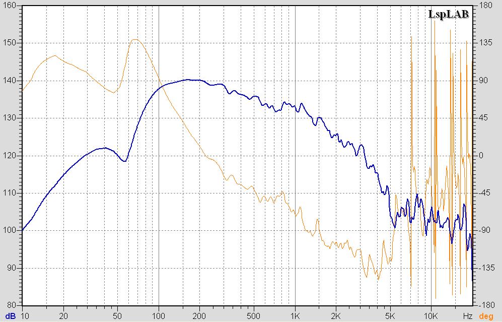

    6) Графики и все остальное в картинках.

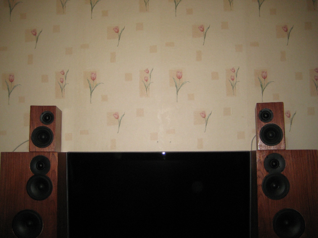

    Про звук могу сказать следующее: поставил их с боку монитора на стол вверх ногами. Пищалка внизу ближе к столу, вуфер вверху, чтобы лепесток диаграммы смотрел вверх, если ставить на стойку(или уголки сделать), то уши на уровне СЧ-ВЧ или СЧ будет отличным вариантом. Стерео картинка на месте. Звук оторван от АС и играет по центру. Играет детально, но до трехполоски не дотягивает прозрачностью и объемностью.
    У кого есть вопросы задавайте, кто опытнее ругайте .

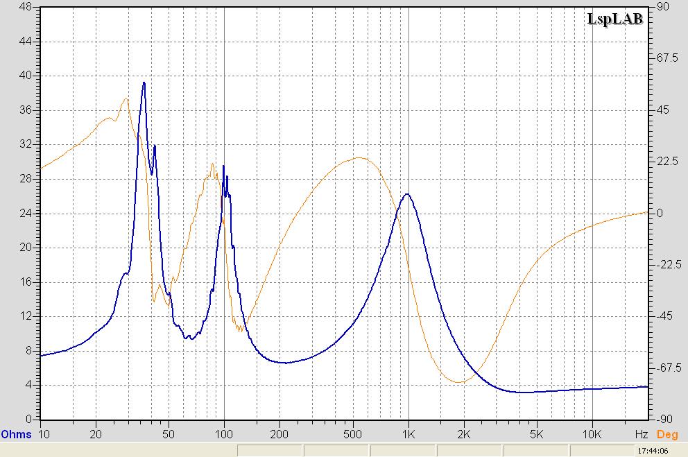

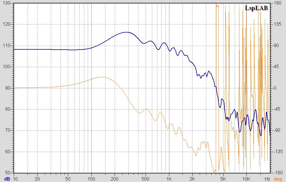

Название:	13АЧХ 118 ближнее поле.JPG
Название:	14АЧХ инвертор ближнее поле.JPG

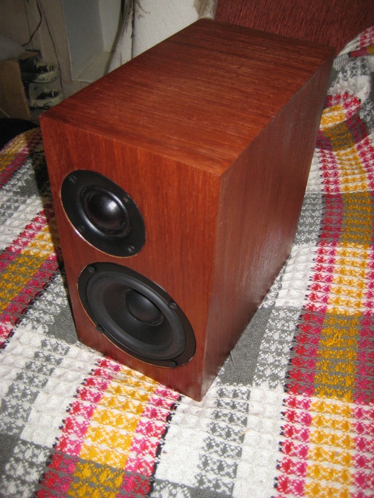

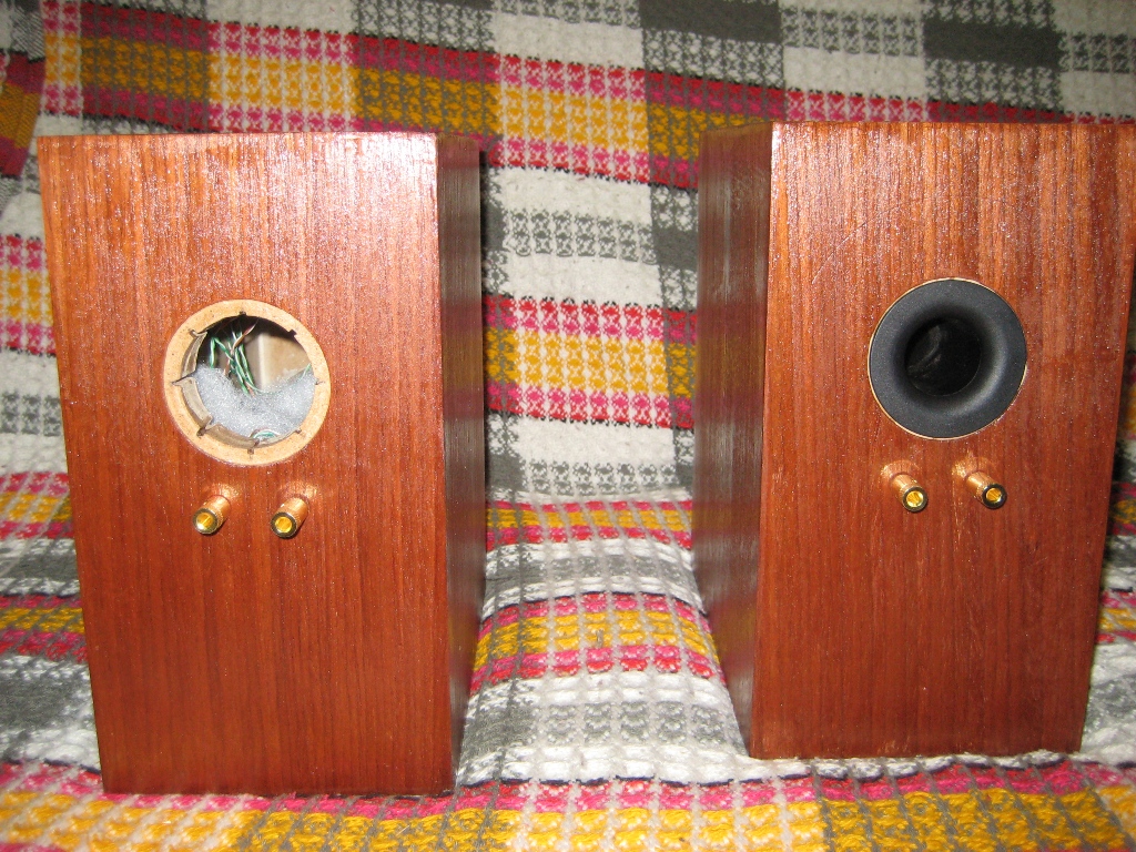

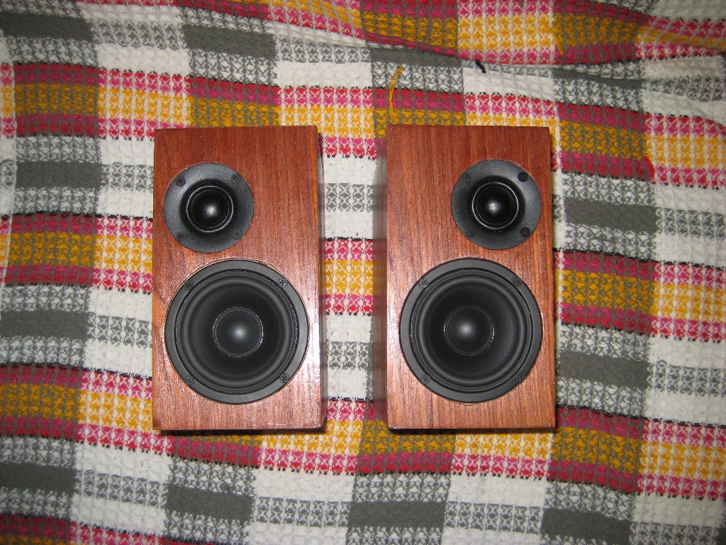

    Продолжение фотосессии.

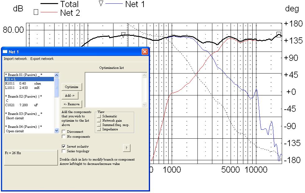

    В ФНЧ мидвуфера R1012 - точно ноль ом? Это не ошибка?
    Аватар для mr-marlen
    03.05.2009
    Москва, Бун.Луга
    4,026
    По умолчанию Re: Двухполосная мини АС на динамиках Wavecor
    mr-marlen, поздравляю!
    Спасибо, его там нету .

    Т.е. цепочка R1012 - С1011 в реале отсутствует?
    03.05.2009
    Москва, Бун.Луга
    4,026
    Нет, конденсатор присутствует. Припаян к выводам катушки.
    Зануда Аватар для StarIK
    30.12.2005
    Пензенская обл. г.Заречный
    2,701
    Подозреваю, что это не правильно... Обычно нужен резистор примерно на 20...24 ом, иначе выше частоты резонанса цепочки С1011-L1011 фильтр перестаёт работать как ФНЧ.
    03.05.2009
    Москва, Бун.Луга
    4,026
    Руководствовался тем, что получалось в каде. По измерениям вроде нормально получилось.
    За счёт акустического спада самого мидвуфера. Но в АЧХ фильтра выше 10 кГц будет наблюдаться подъём, т.е. эти частоты (выше 10 кГц) на мидвуфер подаваться будут, причём с резким разворотом фазы примерно на 150 градусов.
    Я бы резистор оставил. Обрати внимание - Троэлс Грависен частенько применяет эту цепочку, но резистор у него везде стоит.
    03.05.2009
    Москва, Бун.Луга
    4,026

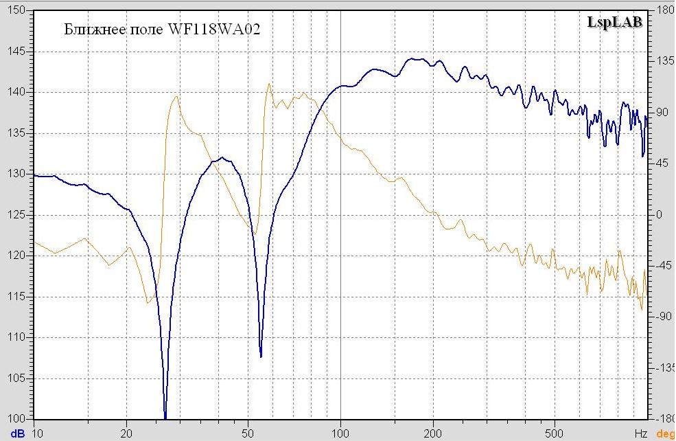

    Вообще похоже на правду. Только что снял в ближнем поле вуфера, пищаль прикрыта книжкой.. Сейчас попробую резик добавить и снова замерить.
Название:	Ближнее поле вуфер.JPG
    14.05.2006
    70
    6,555
    А можно и вообще без нее. Хуже играть не станет, наверное.
    Вот, что с резистором 20Ом. Получше, но думаю убирать эту цепь надо и все.
    StarIK, спасибо.
Название:	s rezistorom.JPG
    По звуку без конденсатора стало лучше, зажатость на ВЧ ушла.
    30.12.2005
    2,701
    Конечно можно и убрать, но, при окончательной юстировке звучания, эти цепочки иногда бывают полезными. Одно только надо не забывать - все эти режекторы, кроме АЧХ, ещё и фазу крутят и чем ближе частота режекции к частоте раздела, тем заметней их влияние на результирующую АЧХ от сложения двух динамиков.
