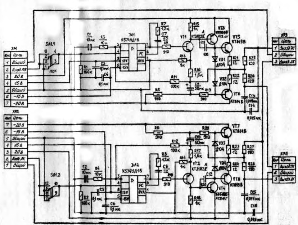

    Вот есть такая схемка.
    Как она???

    Интересно, с какого совецкого аппарата эта схема?

    С совецкого,но как она?

    Это так экономили на 157УД1
    Цитата Сообщение от Dronych Посмотреть сообщение
    но как она?
    никак..

    Dronych, по схемотехнике - ничего сверхестественного. Элементная база - посредственная. Чего можно ждать от такой схемы?
    Очень мне понравилось зачеркнутое кт3102Е и подписанное кт3102А. Я бы зачеркнул и дорисовал "Д"
    Кто-нибудь может объяснить С11 и С12 база-коллектор?

    Та вы шо? Это аццкий атстой, а не схема ушника! (С11 и 12 - миллеровская коррекция на устойчивость.)
    Сравните, например, с такой схемой, в которой глубина ООСи на 20 кГц - 100 дБ, а на НЧ - до 160:

    Вот именно: глубина ОСи в этом девайсе, при условии съёма сигнала с самой оптимальной, предназначенной для этой цели точки ОУ не более 60 дБ на 20 кГц (в режиме повторителя), а в данной схеме - не более 54 дБ. То есть, при прочих равных искажения этого девайса в 1.000 раз больше. Но прочие-то не равны! Заценим ослабление влияния нагрузки на линейность ОУ: пусть бета Ку1 = 100, а Rн = 30 Ом. Тогда сопротивление нагрузки ОУ - не более 3 кОм. Маловато будет (с). Сравним с трёхкаскадным ВК - не, лучше не будем... И исходную линейность: изменение беты в диапазоне изменения токов прямо влияет на сопротивление нагрузки ОУ, на его Ку - а это искажения. Если ток ВК менее 300...400 мА, имеем чётные гармоники, не сильно глубоко подавленные ввиду малого петлевого. Тогда как искажения трёхкаскадного ВК достаточно низки и для работы на более низкоомную нагрузку, не то, что на 30 Ом.
    Так что добавляем один транзик к стандартной схеме, умощняем ВК до уровня УМЗЧ под нагрузку 4 Ома - и имеем самый крутой, судя по параметрам (и по иноземному сайту с откровенно децкими схемками ТФ-усилителей ) усилитель.

    Я это видел. Мало того, я это собирал. См. засаду по Кг вс частотка и данными для наилучших условий измерения. В общем, 0,02% - это лучшее, что от него можно добиться. И то - на всём импортном, читай - дорогом (фактор жабы) и для меня лично труднодоступном. А вот если поставить хотя бы два каскада ВК - уже 0,005% на 20 кГц на 30 Ом при напряжениях сигнала до 3 В.

    Ну я тоже собирал, правда, на плохих деталях: КМ-ки там, Jamikon WL, BD135 не от Филипс, ну и другой отстой, типа резисторов МЛТ, OPA2134.
    Просто радиаторы и КМ-ки некуда было деть, а выкинуть жалко. Вот и собрал.
    Шума не слышно, искажений не так уж и много.
    Он у меня в ОЛИМП005С1 работал, пока мне Дмитрий свой LYNX HA40 не привёз на LT1795, сейчас его слушаю.

    Кстати, Агеев говорил, что схема рабочая, надо только RC цепь вынести за катушку, чтобы не нагружать этот ушник на ВЧ.
    А ты что 8 Ом-ные уши в него втыкаешь?

    И что? Такой ВК. имеет минимум искажений, его вообще можно оос не охватывать. А если уж очень хочется глубокую оос, то что мешает второй опер поставить?

    Если Агеев сказал дословно, что "схема рабочая", то сам понимаешь - это как "- Доктор, я жить буду? - Жить будете, но - зачем?!" Вот если б он сказал, что "них.. себе!!!" и присвистнул.... Срочно надо делать.
    8 Ом не тычу, просто запас по линейности. Вообще, любые УМЗЧ при нагрузке на ТФ сверхлинейны - а это как раз УМЗЧ сверхВВ. )))
    Ну, дык, скажения всегда есть, глубины ООС лишней никогда не бывает, а только-оперы в УН - не наш метод, глубина ООС мелкая. А тут сделал усь - и спокоен: 10 лет никто посторонний не повторит, не превзойдёт... )))
