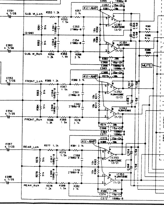

    привет всем, подскажите пожалуйста какой из двух предусилителей лучше по звуку будет ,интересуют больше не сами ОУ а схемотезхника
    сразу прошу прощение за качество картинок но лучше увы несмог
ID:	63953   Нажмите на изображение для увеличения.

    По умолчанию Re: Какой из Предусилителей лучше?
    1) это зависит от того, для чего нужен предусилитель.
    2) обе схемы "ужОс".
    3) это вообще не схемы предусилителей, а схемы послеЦАПовых ФНЧ.
    1. для вывода линейного сигнала на усилитель ,есть магнитола которую нельзя заменить а нужно что-то с этой зделать, в ней используеться первая схема , хочу улучшить звук на внешний усилитель
    вторая схема это с аналогичной магнитолу но чуть более вымсокого ценового уровня.. думал может ее собрать
    2. что в них не так?
    3.это таки схемы предусилителей т.к. после них стоят RCA OUT
    п.с. я уже приобрел OPA4134
    38,729
    Предусилитель ставят не чтобы "улучшить" а чтобы "усилить" напряжение.
    У магнитолы слишком низковольтный выход? Или у усилителя маленькая чуствительность ?
    С какого выхода магнитолы снималось? Обычно у них для большинства усилителей вполне достаточный сигнал.
    Для магнитолы - сойдет.
    НУ и что? Все равно это схемы послеЦАПовых ФНЧ, чтобы после них ни стояло....
    Для магнитолы - слишком шикарно, солшобы и TL074 (84), но купил так купил.
    Включи по стандартной схеме ОУ, только сначала посчитай какой тебе нужен коэффициенгт усиления.
    это я понимаю, но логичнее что более качественный(малошумящий,быстродействующий, тот у которого более высокое входное R ) ОУ будет способствовать лучшему звуку, я неправ?
    ну сам производитель поставил ОУ после аудиопроцессора ... наверное не просто так...чем больше напряжение на линейном выходе теоретически тем выше помехозащищенность к наводкам
    с выхода АудиоПроцессора (TDA7412)
    т.е. замена в них 2060 на 4143 придаст эффект сроднимый с еффектом полученияя от козла молока?
    оно так в первой схеме и включено, я туда просто ОПА подменить планировал и все... или это бессмыслено?
    если бессмыслено-хотел спаять вторую схему
    Входное R ту ни причем, а остальное - да. Только надо иметь ввиду что поставив в Жигули руль от Феррири - ездить оно быстрее не станет.
    Производитель поставил после ЦАПа положенный ФНЧ и выходной буфер.
    Напряжение на линейном выходе по современным стандартам равно 2в (хотя их и не все придерживаются), этого достаточно практически для любого усилителя.
    Раньше бытовым стандартом было 0.25в-0.5в, а студийный - 0.775в.
    Ну не с самого ведь его, я повле фильтров-буферов, а там порядка 2-х вольт.
    Если просто поменять ОУ, напряжение больше не будет. А чтобы было больше - нужно менять резисторы в ООС, причем менять при этом сами ОУ вовсе не обязательно.
    А какое входное сопротивление усилителя? Может, у предусилителя просто не хватает нагрузочной способности, и его выходное напряжение "проседает"?
    руль от ферры не станет в жигули из-за онсутсвия кан шины в полседней да и диаметр сечения отличаться будет...
    я схемку выложил , перед ней ИМС TDA7412 и нет ФНЧ и тд ..идем микруха и сразу семка с ОУ ,после микросхемы ОУ , ключ для муте и RCA Line out больше ничего нет, напряжение на выходе 4Вольта ,я хочу качество улучшить чуток линейки этой самой
    если я просто сменю ОУ я получу чуть меньший уровень THD , так?
    в камасутре на усилитель написано что входное сопротивление : 10 килоом
    soitaa, так схемки на ОУ - это и есть активные ФНЧ. Посмотри внимательно на RC-обвязку ОУ.
    ИМХО. Удивительно и странно, что Alex так долго отвечал, а не сразу отрезал этим:
    Ну раз ты сам все знаешь, что-ж тут еще добавлять....
    soitaa, у тебя 2-х, или 4-х канальный усилок?
    Нужно собрать элементарный регулируемый масштабируемый усилитель на сдвоенных ОР и всё. Один ОР 081 для двуканального УНЧ, или, соответственно, 2 таких для 4-каналки.
    А свои OPA4134 оставь для чего-нибудь более стоящего.
