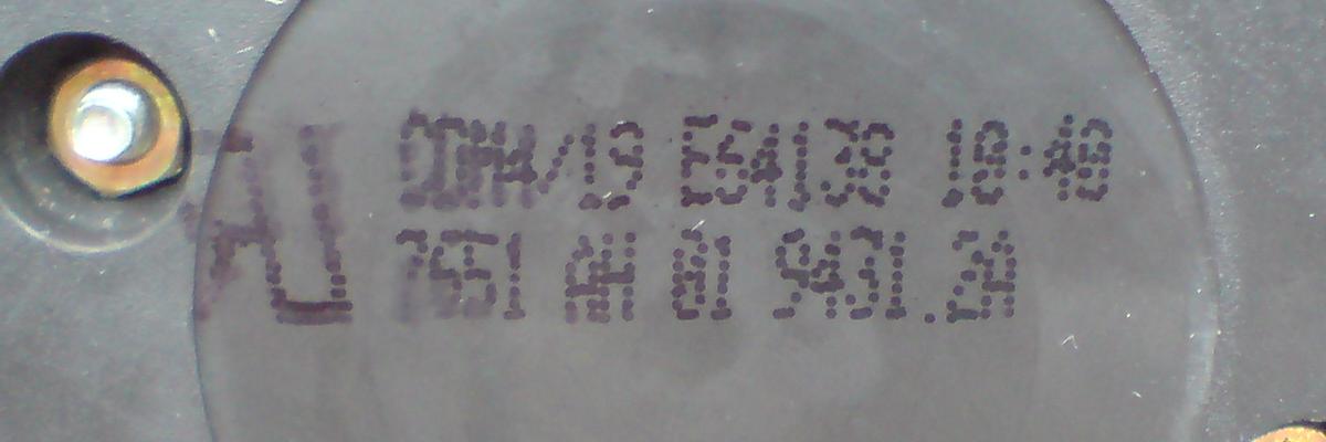

    Имеется аппарат АМС СДМ7 с головой СДМ4/19.
    Регулирующих элементов на ней нет, R подстройки находится на плате сервы. К лазеру вопросов нет, но крутилка стоит почти на упоре, что соответствует большему току лазера. Хотелось бы проверить ток, но какой он должен быть? И вообще как в случае замены таких голов он регулируется?
    Вот фото с маркировкой на лазере.

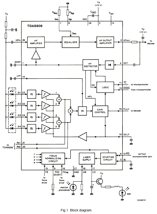

    А принципиально ли на какой потенциал подвешен конденсатор, подключенный на контакт 14 м/с 8808. Согласно даташита на корпус, по схеме на +5В (как и в преведённой выше схеме). Просто дорожка на плате, идущая от ноги конда на шину +5В повреждена или перерезана.
