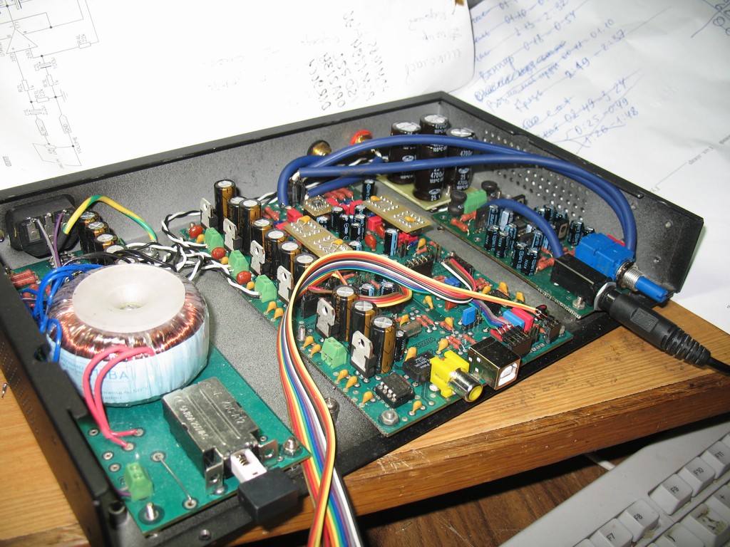

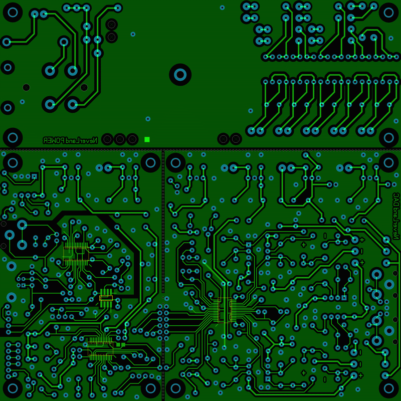

    Сделал вот такую вот бюджетную цацку... Звук очень нравится. В сравнении с 1793 - две большие разницы...

    По умолчанию Re: плата ЦАП на 1794... Укажите ошибки...
    лучше выкладывать в виде картинки...
    Из критики - слишком "рваный" земляной слой.
    Я бы сделал (да собственно всегда и делаю) с одной стороны на плате сплошняком землю, а с другой стороны все остальные дорожки. Изредка и проволочными перемычками не брезгую, но можно постараться свести их количество к минимуму.
    Grigori G., там два земляных слоя с обоих сторон. перемычки между ними я ставил по принципу "лучше больше, чем меньше"
    Просто конструкция сильно от Веговской классики отличается. Вегяне привыкли один слой полностью под экран, СМД всюду да детальки красивые . Тоесть маленького полезного улучшения врядли посоветуют.
    да меня больше интересует - нет ли грубых ошибок. Вроде пытался в меру своих сил сделать все более менее правильно, но пытаться правильно и сделать правильно - немного разные вещи

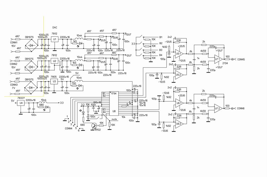

    Схемы-то нет по фотографиям непонятно, да и влом разбиратся. Поэтому и тишина....
    Схему было бы неплохо увидеть.
    ок, вечером прикреплю схему.

    Частый гость Аватар для mar1lynmanson
    09.02.2009
    Украина, Мариуполь
    259
    Я б от панелек отказался, пользовался такими как на фото - впечатления негативно (не в звуке, от них логика с ума сходила).
    Это всего лишь мое мнение, я не профи.
    a1812, схемы нет но основные моменты понятны, ПП по фоткам видно, если перепахивать то практически все, или не трогать ничего кроме перетыкивания подходящих ОУ и/или кондов
    ЗЫ панели такие я б даже в цыетомузыке не использовал, учтите проблем с ними может быть по горло
    а вот тут хотелось бы подробнее.
