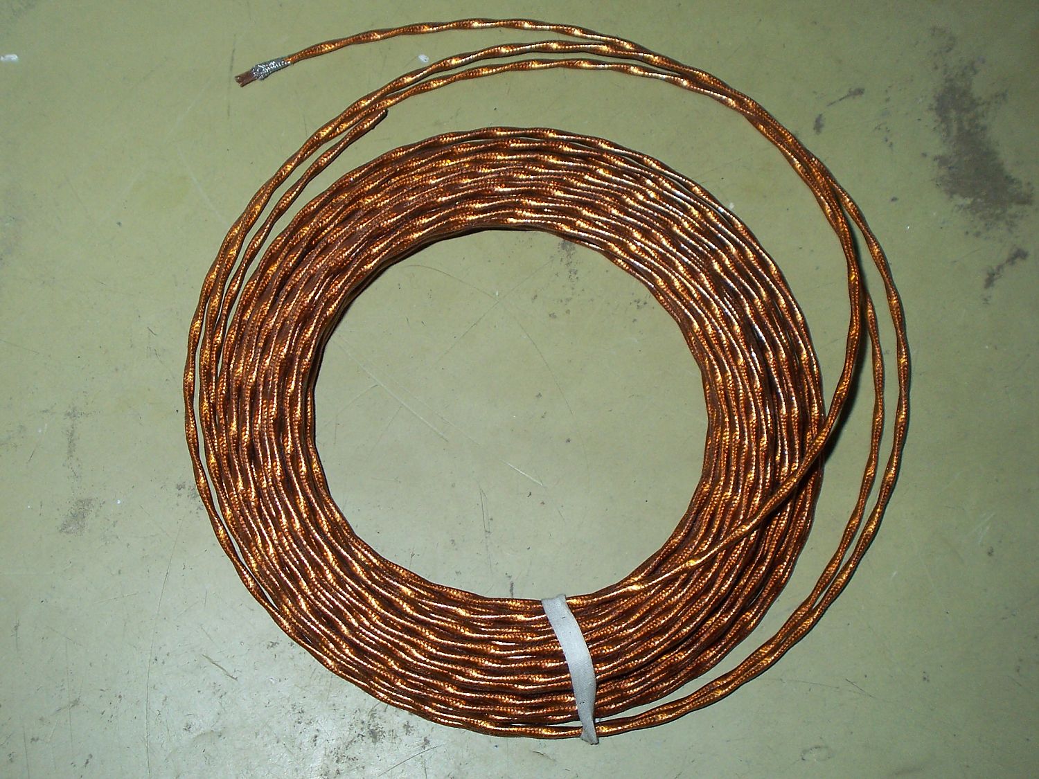

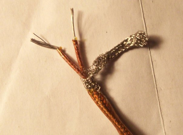

    Прикупил себе такой провод, наша военка, не горит не плавиться, планирую использовать в звуке, кто нибудь знает откуда он из чего???

    Посеребреный похоже - низнай-низнай.
    А изоляция какая ?

    Изоляция очень твёрдая, как камень. но не хрупкая.

    Это провод для высокотемпературных применений- выдерживает , если память не изменяет, до 700 С??? проводники -никелерованные, серебром и не пахнет - он явно не для аудио...

    Спасибо уже ясность хоть какая то.
    А разве это так важно что он никелирован, ведь он же внутри медный.
    Есть ведь лужоные провода, и нормально всё проводят.

    При нагреве зажигалкой отслаиваеться если долго держать.

    Он в "каптоне".

    Он в "каптоне".
    Если да - это хорошая с т.з. звука изоляция.
    В неё бы - да хороший медный без покрытия проводник!

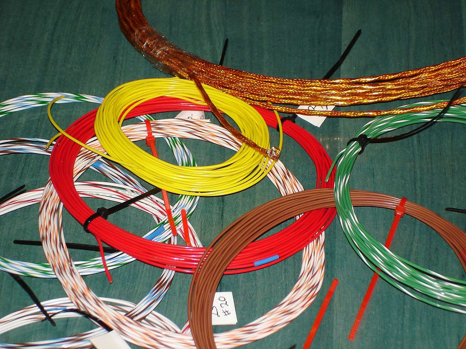

    Уж незнаю причину - но найти медь в каптоне или тефлоне почему-то сложнее..... именно комбинация серебро+тефлон..... то ли маретинг, то ли именно потому что медь в тефлоне/каптоне это действительно суперский вариант - и поэтому затруднителен для доставания..
    С другой стороны получил рулончики многожильного одиночного провода - USA made..... обнять и плакать - проводок ребята ... весьма приятен, скользкий, твердый гад....
    При том - у нас в тефлоне как-то с цветным не задалось, в военке тоже не встречал - а у них - какие угодно цвета (и в два цвета), взял 20AWG/19 жилок - типа попробовать для внутренних соединений (в лампе есс-но), до кучи похожего в экране 20 AWG тоже, и тефлон/серебро одножильный 18 AWG.
    При этом наблюдаю ряд фирм которые производят мелкой серией или единично сурьезный про аппарат - гордо написано - все серебром в тефлоне. Вот одни например (ну эти и конденсаторы сами делают ),
    Хотя с моего взгляда тут мало есть к чему придраться с точки зрения зрелости инженеров.
    "All interconnect wiring is Silver strand and insulated with PTFE. "
    это вроде как и не сигнальные цепи тоже серебром.....?
    http://www.analoguetube.com/aboutioib.html
    http://www.analoguetube.com/reviews.html
    Дык против серебра однака... есть какие сомнения все же? благородный метал, американский к тому же

    На фото провод сверху очень похож.
    Что там за провод??

    Дык я ж и говорил - серебро в каптоне -
    http://cgi.ebay.com/50-24-AWG-Shield...4.c0.m14.l1262
    если у вас USSR made - возможно что-то идентичное. Наш точно? ибо весьма похож дествительно. Мож мой наш тоже ....? а америкос мне продал

    не, мой весь посеребренный - и оплетка, и внтуренние проводники. Красива....
    Вы не путайте серебро и посеребренный - имелось ввиду именно медный посеребренный провод, а то может подумали - полностью серебрянный.
    Провод действительно выглядит суперски - аж жалко внутрь пихать,такую красоту прятать
