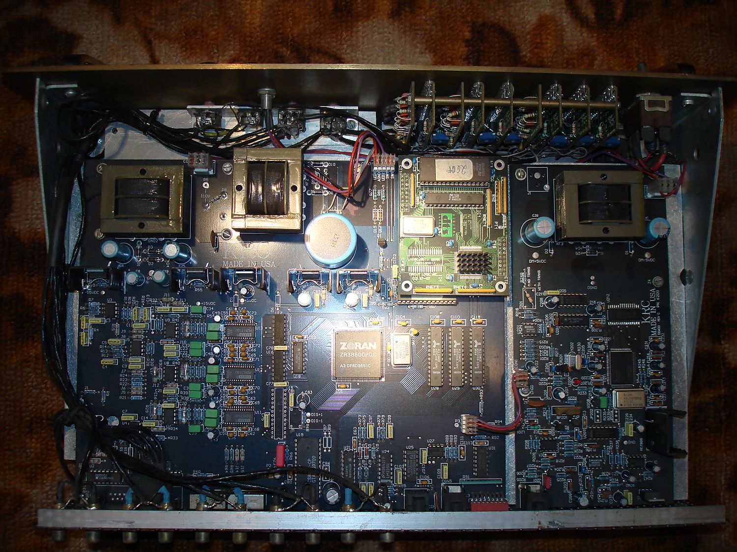

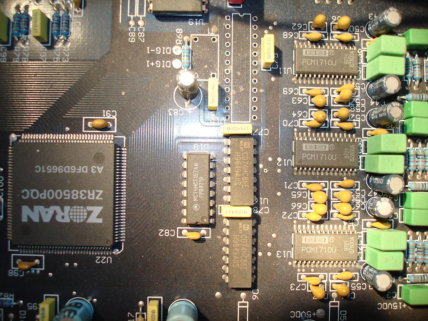

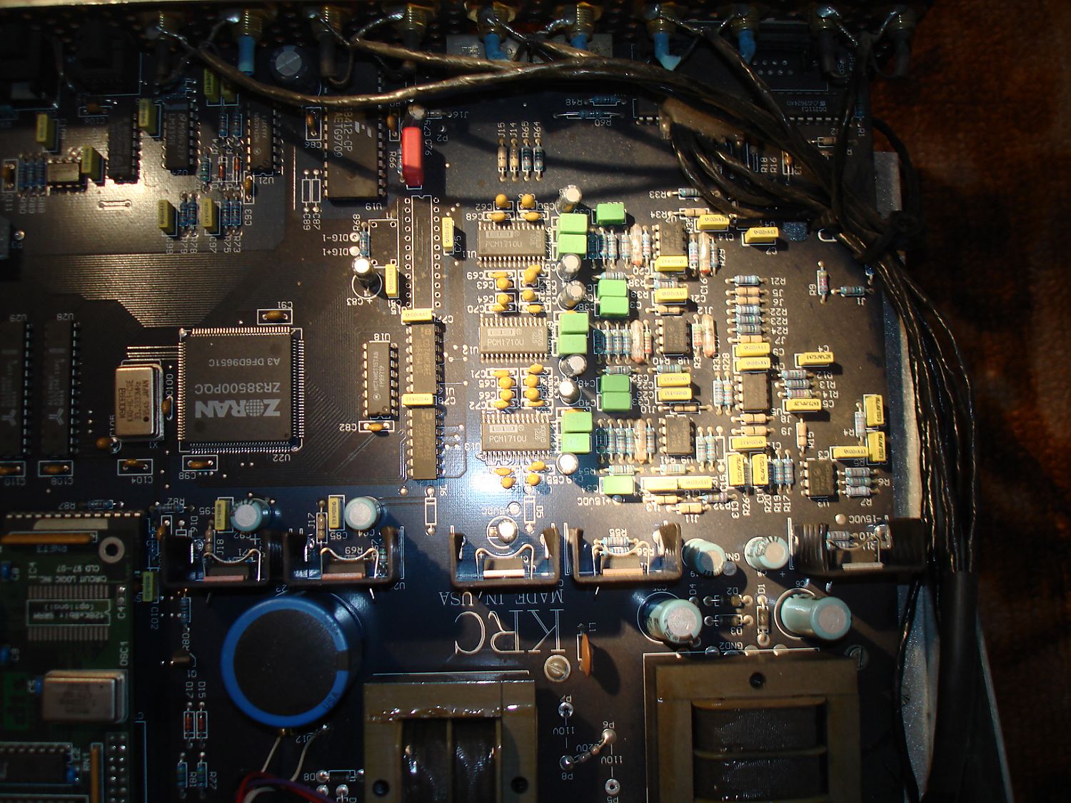

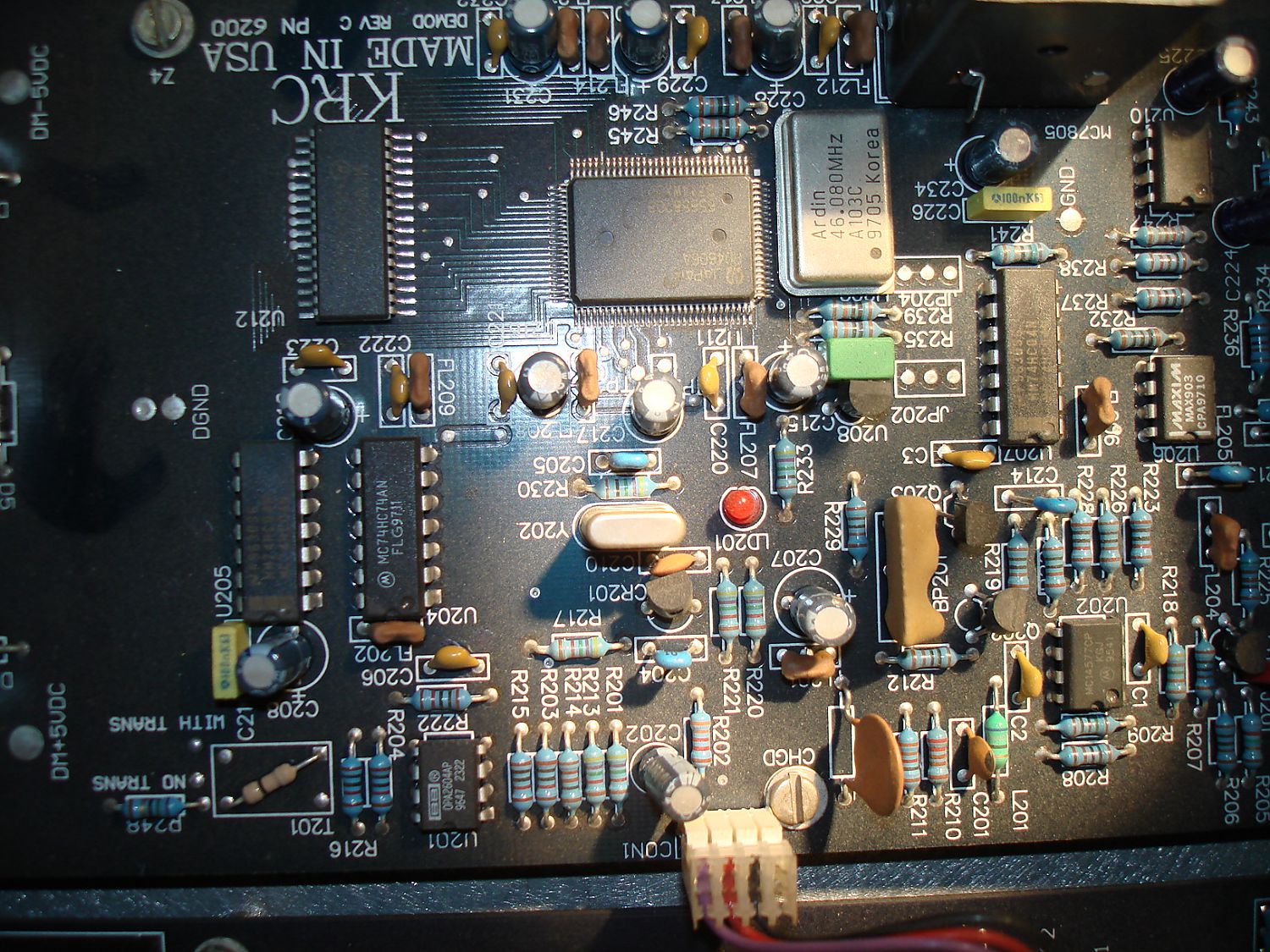

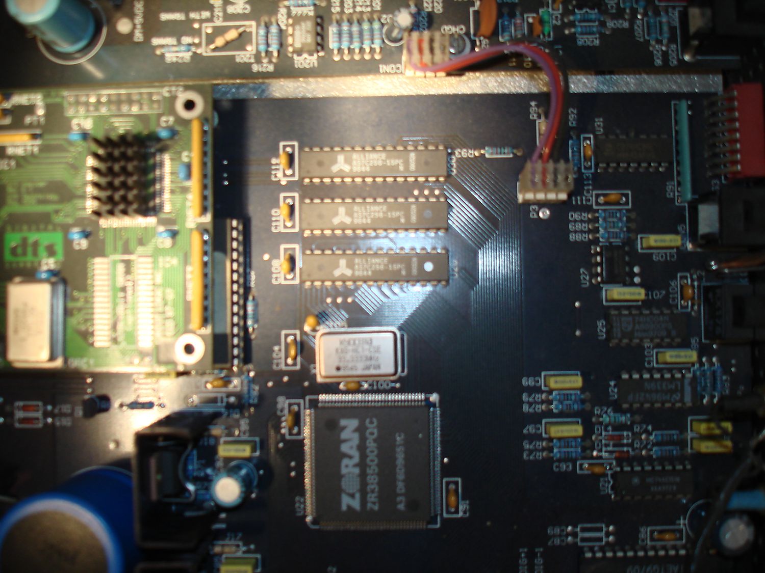

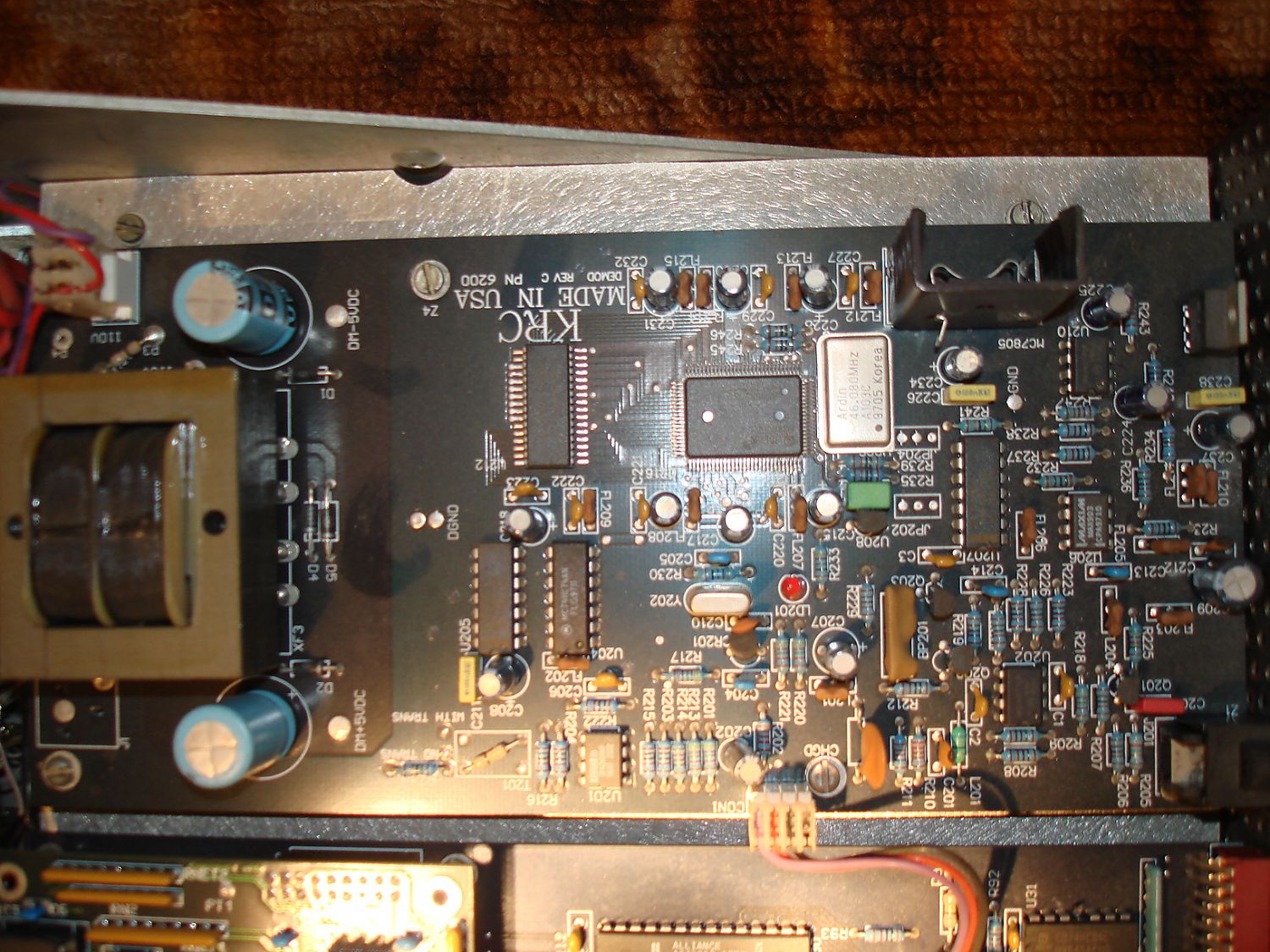

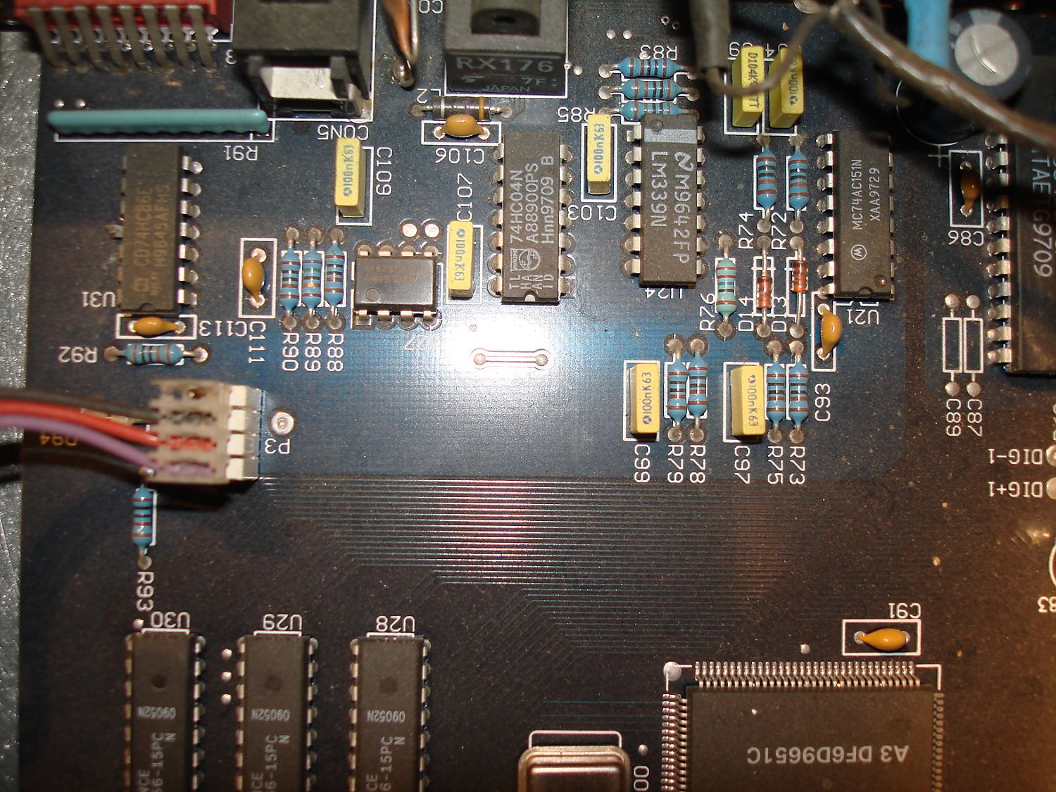

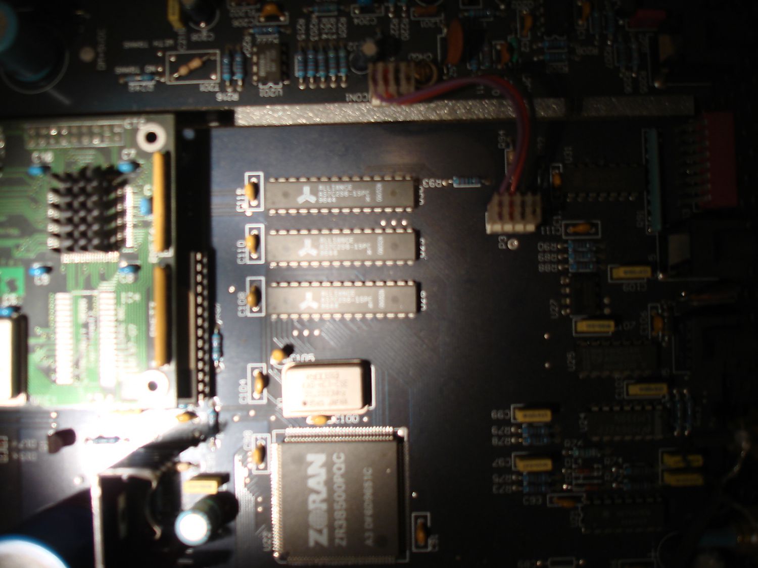

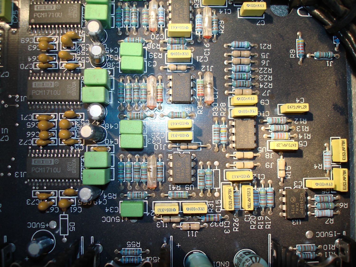

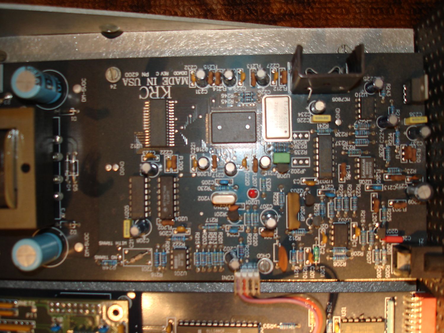

    Вопрос Древний внешний декодер Долби-Д
    Есть у меня такой аппарат фирмы Кинержетикс Ресерч: внешний декодер ДТС, Долби дижитал. Называется Chiro выпуска года 2000-2001. Я им никогда непользовался, ибо у него на аналоговом выходе всего 75мВ и ему нужен многоканальный пред этой-же фирмы. Посмотрите на выложенные фото: стоящая-ли вещь в плане комплектухи как основа для внешнего DAСа для CD. Что с ней можно сейчас сделать? или выкинуть
    Или как вариант достаточно сделать нормирующие усилки на выход, чтоб поднять уровень?
    Фото внешнего вида не делал ибо все это расположено в самодельном корпусе т.к. заводской был разбит

    По-моему внешний цап из этого сделать можно. На фото видны цапы ПСМ1710 (неплохие) и SPDIF приемник CS8412.
    Микросхемы популярные, примеров их использования, в т.ч. совместного, в инете полно, изучайте даташиты. Можно использовать только один цап, соединить его напрямую с приемником СПДИФ, отключить DSP ZORAN и вообще всю лишнюю логику, доработать может быть питание аналоговой части.
    Аналоговая часть после цапа выглядит прилично.
