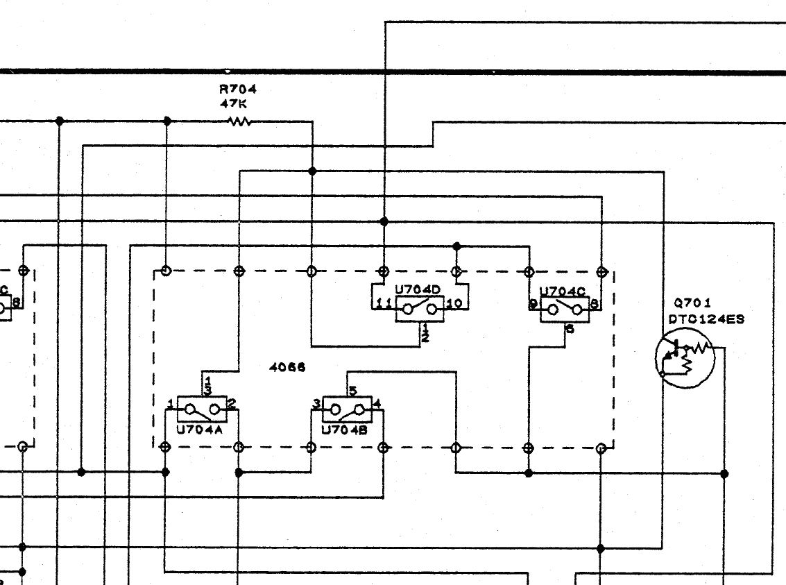

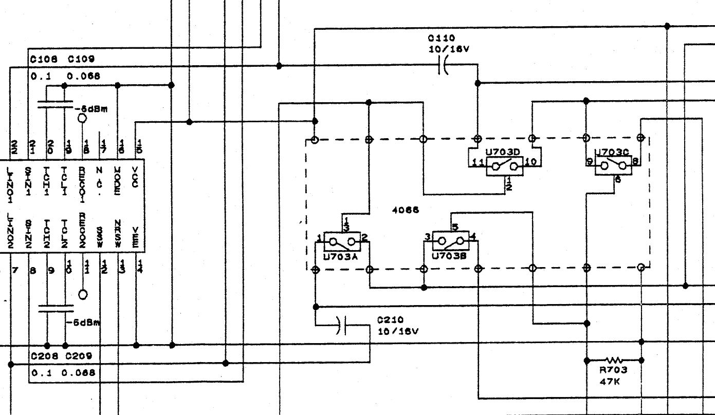

    Тоже думал над этой задачей (в меру своего разумения )
    Пришел к идее гибридной конструкции: для идентичности "совмещения" 4066 и сабжа использовать исходный 4066 в качестве управляющих ключей, коммутирующих катушку реле. Если использовать реле типа TAKAMISAWA A5W-K (http://www.weclonline.com/downloads/pdf/07-01-4005.pdf)
    Собственно, исходя из схемы коммутации в том же TEAC V-6030 достаточно будет двух релюшек на "замену" одной 4066. И соответственно модуль получится достаточно компактным, а качество коммутации сигналов достаточным.

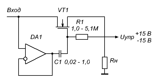

    Интересно, что есть ещё как минимум пара способов получить предельную линейность от ПТ-ключей типа К547КП1, не выбрасывая кучу денег за аудиофильские штуковины.
    Для этого надо
    1. запараллелить элементарные ключи в этой ИМС
    или, для ключей, включенных последовательно с нагрузкой,
    2. управляющий потенциал на затворе промодулировать напряжением сигнала. Для этого вход ОУ-повторителя (Ку=+1) подключаем к цепи сигнала, а его выход подключаем к затвору ПТ (и резистору R меж упр. потенциалом и затвором) через конденсатор С. Понятно, что тау RC должна обеспечивать пропускание самой низкой частоты зв. диапазона. ОУ может быть любого, даже не аудиофильского, качества, достаточно, чтобы сигнал на затворе повторял сигнал источника с возможно большей точностью.
    Базируется этот второй способ на той особенности ПТ-ключей, что сигнал, приложенный к каналу относительно затвора, немного, но для аудиоприменений заметно модулирует проводимость канала. Достаточно прикинуть, что напряжение сигнала может достигать 3 В ампл, а управляющее для 547КП1 ограничено имеющимся в схеме питаловом - максимум 15 В. Вполне сопоставимые величины. В приведенной схеме напряжения на затворе и на канале равны, и становится возможным пропускать через ключ практически без искажений (0,01%, таково тогда было разрешение ИНИ С6-8) сигналы до 10 В ампл.
    Меня терзают смутные сомненья. Никитин достаточно разумный человек, чтобы сотворить подобное чудо с ИМС, промодулировав управляющее напряжение ключей сигналом с помощью счетверённого ОУ....

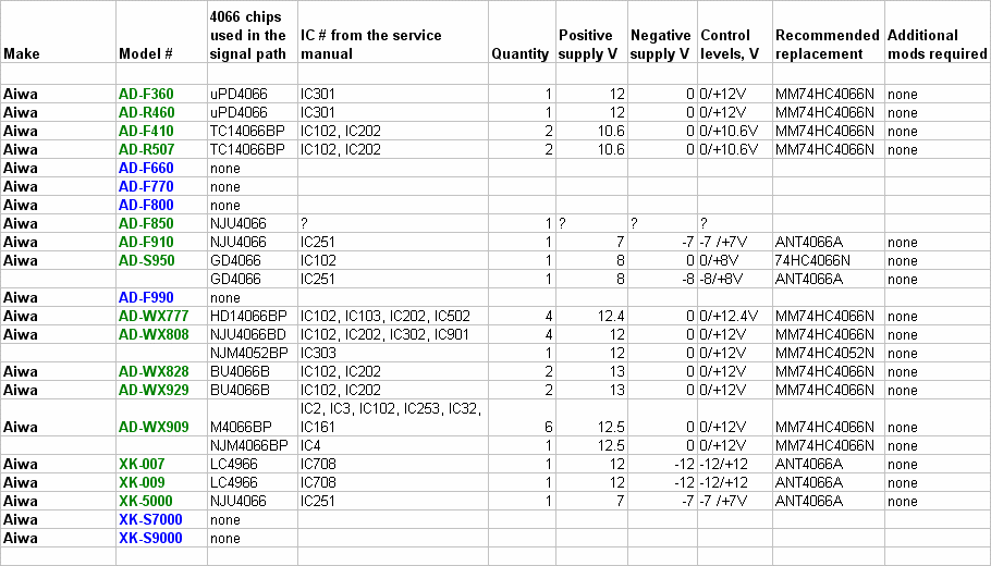

    Я сейчас пытаюсь сделать сводную таблицу аппаратов, страдающих от 4066 (и 4051/52/53) в цепях сигнала. Пока сделал только для Айвы. Нелёгкое дело, поскольку приходится подробно просматривать схемы, и, разумеется, я ограничен теми аппаратами, на которые у меня есть сервисные описания.

    Итак, просмотрев за вечер внимательно больше сотни схем различных дек, остановился на букве N. Все сведения от Айвы до Накамичи, которые у меня нашлись, собраны в таблицу. Когда будет ещё время, постараюсь продвинуться далее по алфавиту .
