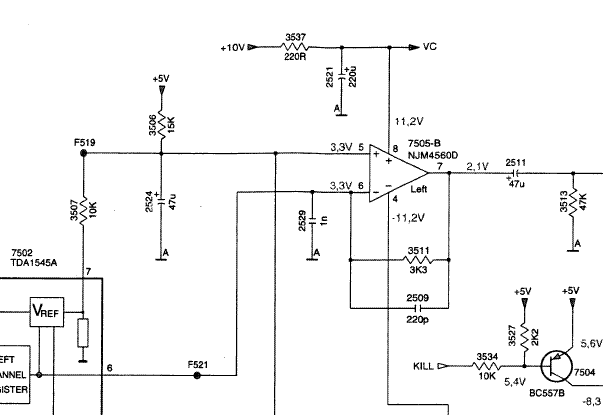

    Нужно легко твикнут сей аппарат, хочу сменить ОУ на более другой и надо бы убрать разделительный кондер. Но что-то я не понимаю, почему на выходе 2,1В. С таким цапом я дел не имел, вопрос, можно ли ноль на выходе ОУ поймать меняя делитель с VREF цапа? Т.Е. поставить подстроечник в одно из плеч делителя, или для этого цапа так некорректно делать?

    2,1 или -2,1в?

    А я не знаю, аппарат в другом городе, похоже +2,1В. В даташите как-то не ясно описано назначение вывода Iref, про какой-то Continuous calibration concept пишут, я подозреваю, что именно этот calibration и идет через Iref.
    Вот выдержка:
    The largest bit-currents are repeatedly generated by one single
    current reference source. This duplication is based upon
    an internal charge storage principle having an accuracy
    insensitive to ageing, temperature and process variations.
    Похоже чтобы выкинуть кондер придется еще два опера ставить, один повторителем, другой интегратором, тухло всё как-то

    и опустить качество звука еще ниже имхо. лучше кондеры получше всунуть на выход и не мучиться.
    Да вот же, поэтому и спрашивал про Iref, можно ли им ноль подогнать?
    прикольно, апарат в другом городе, я плакаль...
    должно быть -2,1в так как ток в 1545 вытекающий
    этот вывод для задания тока смещения и сигнального

    Непрерывная калибровка это лучшее что было придумано для паралельных цапов, жаль что в момент главного господства ДС...
    Статью о принцыпе работы данного типа цап я выкладывал
    нет конечно
