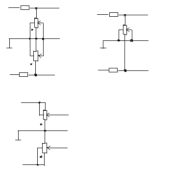

    По умолчанию регулятор баланса
    Как сделать регулятор баланса на левую/правую колонку ?
    Желательно чонить по проще.

    Берешь сдвоенный переменник и на один подаешь левый канал (подключаешь также, как регулятор громкости), а на другой - правый, только в противоположном порядке. И все.

    или одинарный переменный резюк, на крайние выходы 1 и 2 каналы, на центральный (движок) - общий провод. Проще некуда.
    Можно и так, но это ухудшит разделение каналов.

    Начиркал от руки.

    Satana99, а можешь написать маркировку переменников для которых ты нарисовал примеры включения, можно несколько,
    я что то не видел их

    demon_lee, с отводом от середины из импорта даж и не знаю. По первой и второй схемам можно ставить и без отвода, Alps RK09 например (хотя они гав-но ещё то), с линейной характеристикой. Я использую "Alps RK18, M- and N-curve" (специальные для баланса), они подороже, за-то гораздо качественней.
    Такое решение не может ухудшить разделение каналов по сравнению с применением сдвоенных переменников.

    Тут ещё и технический вопрос.
    Регулятор балланса либо изменяет зависимость громкости от угла поворота и вызывает изменения входного сопротивления.
    Либо повышает выходное сопротивление регулятора в целом, что опять нехорошо.
    Плюс, нелинейность контакта движка "лишнего" переменника в тракте.
    Короче, если регулировка балланса нужна, лучше сделать независимую громкость по каналам.
