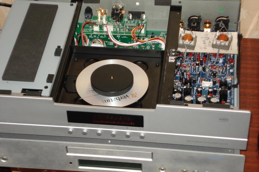

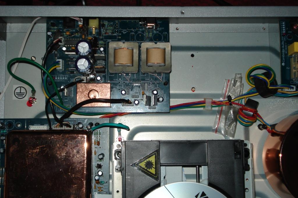

    Зависит от выходного уровня ЦАПа,микрофонных у меня не было,мотал сам,стараясь набрать повыше индуктивность,пошире полосу и подавить Соньковскую ШИМ.
    Пробовал для ДВД Ямаха(звучание на 5,но сломана картина?),Кембридж640(фото внизу).Ещё два аппарата в ближайшее время пойдут под этот тест,а может и больше.
    После такого многое не воспринимается,поэтому на время забросил эксперименты с динамиками,оглядываясь назад понимаю что предыдущие работы напоминают топтание на месте,особенно с УНЧ,оказывается записи на СД (многие) имеют очень высокое качество звучания.
Название:	640 с вых тр.JPG

    Пыхтеев Олег, какие параметры получились у кембриджевского транса? У меня аналогичный (тот-же цап).
    11.07.2009
    Пермь
    718
    По умолчанию Re: Индуктивный встречный фильтр
    Прим. по 50 Гн каждая обмотка,спектр дотянул секционированием и намоткой до 100-110 кГц.

    Вчера наконец-то сравнили два Кембриджа 640 второй версии и мой переделанный первый(фото 13 пост),хватило пяти сек.,
    им заинтересовались,часа через два повезу для след. сравнения,наверно заберут(если система позволит услышать разницу).
