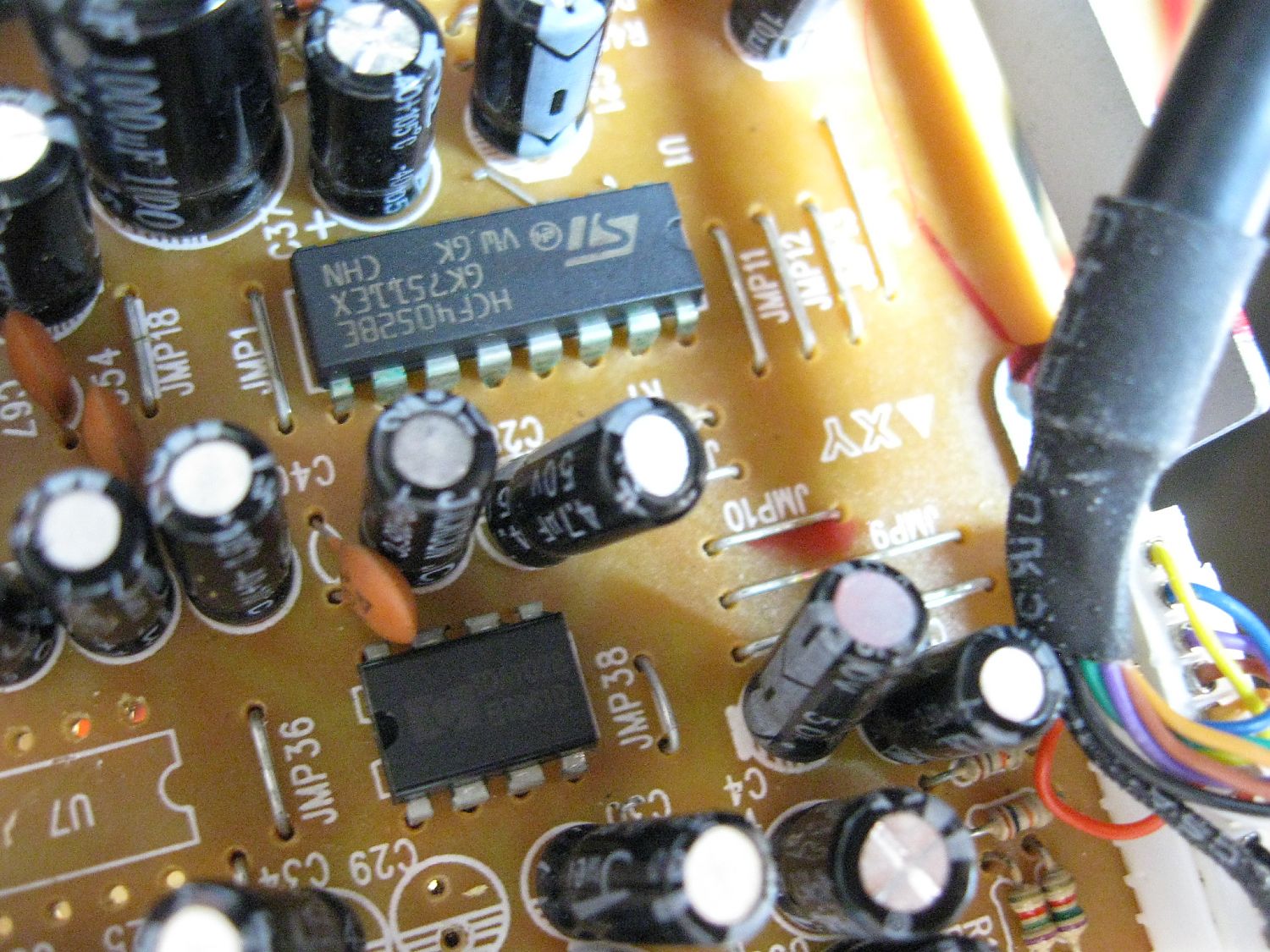

    НЕ МОГУ НАЙТИ АНАЛОГИ TDA1028 СТОИТ В GENIUS SW-V2.1 1255 ТО ЛИ РЕГУЛЯТОР ГРОМКОСТИ ТО ЛИ ДВУХКАНАЛЬНЫЙ ПРЕДУСЕЛИТЕЛЬ СТОИТ ПЕРЕД F4558. TDA1028 ОДНА НА САТЕЛЛИТЫ ВТОРАЯ НА САБ КОТОРАЯ НА САБ СГОРЕЛА. МОЖЕТ КТО ЗНАЕТ ЧЕМ ЗАМЕНИТЬ?

    А вам не кажется, чтобы прежде чем искать замену, надо сначала узнать, что это такое. А тут нет однозначности. Ибо есть Филипсовская TDA1028 и китайская TDA1028. И это совсем не одно и то же. Поэтому надо как минимум написать корпус, а еще лучше приложить фотографию. И очень желательно с читаемой маркировкой.
    лучше не получается это которая осталась живой, а рядом место где стояла вторая которая сгорела

    Тяжелый случай. Это и не Филипс и не тот китайский вариант, про который я думал. Это еще один китайский вариант. Производителя найти удалось, но в лучших китайских традициях, никаких даташитов он не дает. В итоге у меня есть большое подозрение, что это "перебитая" TDA8199. Примерь.
    http://www.datasheetcatalog.org/data...cs/mXvrzzr.pdf
    И еще просьба. Если можешь, сделай хорошее фото именно этой микросхемы. Нужно фото ее маркировки. Мне для коллекции.

    Спасибо за помощь. По ногам подходит TDA8199 вместо TDA1028 ( та что у меня). Правда еще не ставил не оказалось в магазине. Микросхему пришлось немного тальком потереть иначе совсем ничего не видно 1.rar

    Еще раз здравствуйте. Не обратил внимание на питание микросхемы 16V, а на моей 8V. Вот теперь сижу голову ломаю где его взять

    Дык 16В это предельное. Это же не значит, что она не может работать при меньшем напряжении.

    поставил 8199 не работает(после нее все работает) есть подозрение на HFC4052BE там больше нечему гореть. Сателлиты играют нормально, а саб молчит как рыба об лед. точно такой не нашел вроде бы аналог BU4052B

    Ну 4052 по моему совсем не проблема. Их выпускают все кому не лень. На буквы впереди можешь не обращать внимания. У каждого производителя они разные.

    добрый день. не пошла обидно.8199 на месте 1028 не работает. на выходе 1,3 ноги начинаешь почти закорачивать сопротивление появляется глухой негромкий звук. Оказалась моя 1028 живая. 4052 вылетела. Саб играет. Хотя по выводам 8199 подходит один в один.

    здравствуйте. у меня маловато опыта в ремонте колонок. все больше по телефонам и радиостанциям. не могу понять в чем дело. меняю 4052 почти весь день играет нормально, потом запирается после выключения и не хочет нормально играть это с 1028, все перепробовал даже пробовал после нее менять операционник эффект тот же. Бывает появится и пропадает звук на сабе. Сегодня поменял 1028 на 8199 все то же самое. В принципе все детали прозвонил нормально показывают. Там и ломаться то нечему. При это сателлиты играют нормально. Пробовал на 4052 менять входа каналов эффект тот же. Что, где смотреть не понятно. Если не трудно, может подскажите?

    все таки подходит 8199 вместо 1028. Разобрался дело было в обвязке (керамический кондер). Все работает
