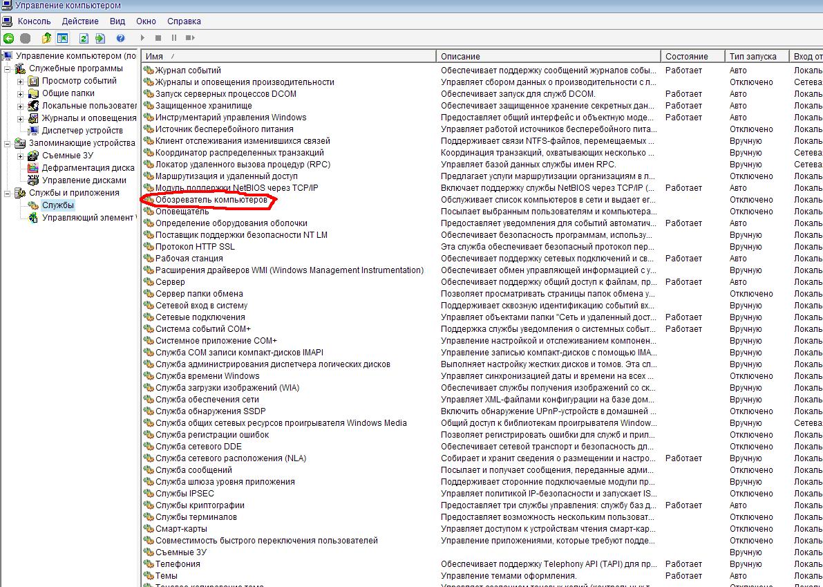

    Одноранговая сетка в 8 машин.
    IP 192.168.0.х
    м.п. 255.255.255.0
    р.г. Workgroup
    Часть машин по вайфай через точку доступа, часть на верёвках через трикомовский свич (который веревкой к точке подключен).
    все машины пингуются друг с дружки но в "Сетевом окружении" друг друга не видят.До недавнего времени было всё ОК.
    куда тыкать?

    Тыкай в бубен.
    Для одноранговой такая ситуация - почти норма.
    Похоже на выборы обозревателя.
    Кури, бей в бубен - выборы пройдут и все устаканится.
    Хочешь поучаствовать - гугли (+"обозреватель компьютеров" + выборы).

    По умолчанию Re: Не видятся машины в Сетевом окружении
    Случилось переизбрание
    Я могу сказать, когда все хорошо работает. Когда мастербраузер сделан на самбе (debian) и оставлена возможность работать мастерброузером сервак с win2003, а на всех рабочих станциях сия возможность выключена. При таком раскладе сеть ведет себя спокойно и работает четко.
    А сколько времени будет идти переизбрание?
    А то эта канитель уже с неделю длится.
    Это что то жестко накрылось. Не должно такого быть. А у вас там на рабочих станциях включена служба Обозреватель компьютеров ?
    Просто если она везде выключена, а тот комп на котором была раньше включена, вдруг заглючился, то компы не смогут выбрать себе обозревателя.
    В сети висит ещё LAN-диск с встроенным линухом
    Вот оно! Криворукие программёры донельзя обрезают линукс, у нас таже байда с DNS-323 (или как-то так) фирмы D-Link - пакость несусветная. Алгоритм: отрубаем от недоделанного линукса сетевой интерфейс и вырубаем сам аппарат минут на 5. Потом притыкаем сетевой (езернет) кабель и стартуем устройство. Через 2 месяца повторить.

    Заработало!
    Действительно, виноват D-Link DNS-300 оказалсо (падла).
    Спасибо большое всем!
    Ulis,
    А чем же он провинился ?
    Так мешал переизбранию же.
    А поскольку в его логи не заглянуть, то только отрубанием вычислился.
    А так - шарманка он надежная.Странно, что заглюкал.

    05.08.2004
    Piter
    4,846
    Его выбрали чтоли ?
    Вообще тем, кто линух там обрезал, там можно было явно задать эти все вещи, т.е. понизить OS level, или выключить эту функцию вообще.
    Его выбрали чтоли ?
    Так это известная проблема - старые линухи все при выборах на себя приоритет БРАУЗЕРА сети тянули, но не все справлялись.
    05.08.2004
    Piter
    4,846
    Да. Тянули. Нужно было smb.conf править.
