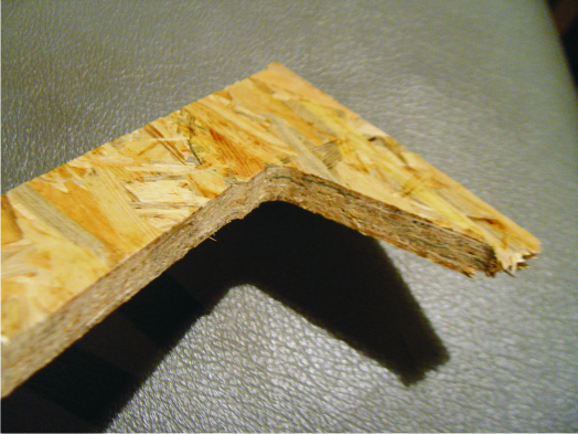

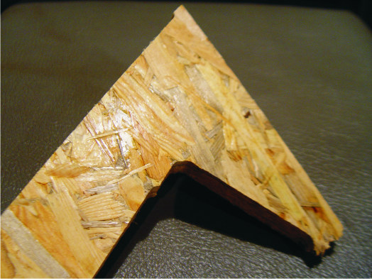

    Заехал на работу взял кусок, вот фото.
    ОСП 18 мм, вроде Бельгия (могу уточнить) фрезеровалось хоженой фрезой Ф6 мм с углами заточки для дюраля. Поверхность плотная, нешлифованная однако ровная, местами блестючая - видимо от пропитки. Рез без сколов и "махры"! Пустот на торце нет. Однозначно лучше сосновой фанеры. Берёзовой - не лучше. Я никогда не видел непропеллерный лист фанеры, ОСП всегда - плоскость. Не знаю какая оно по назначению - мебельная/немебельная, но со строительным (рыхлым и трухлявым) путать не след.
