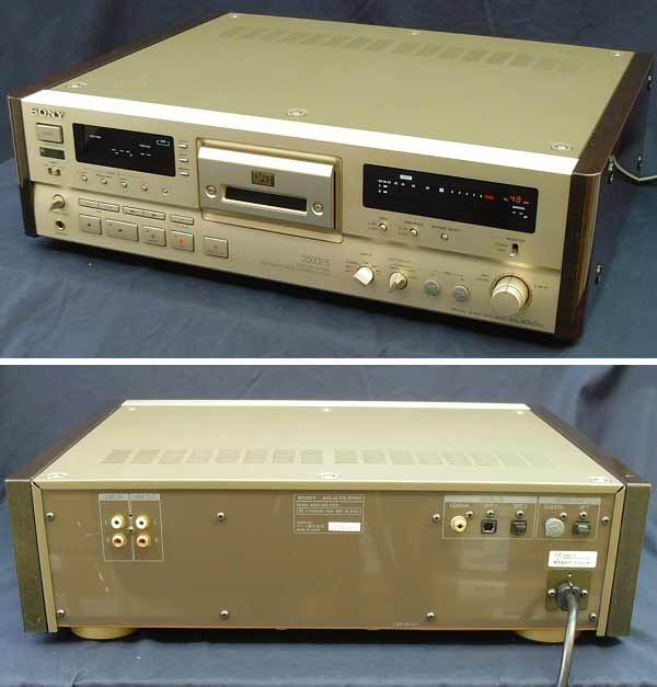

    По умолчанию DAT SONY DTC-2000ES
    Появился вот такой аппарат: DAT SONY DTC-2000ES. Хочу использовать его для оцифровки винила. Вопрос в следующем: стоит ли игра свеч и какая оптимальная технология процесса? Аппарат на 120 В, made in Japan. Параметры девайса: http://www.datrecorders.co.uk/dtc2000es.php

    немного может не в тему, но сколько я помню, DAT технология применяет алгоритм ATRAC, который является "аналогом" mp3 в том плане, что происходит сжатие данных с потерей (исключение составяляет последняя версия - ATRAC Advanced Lossless). есть-ли смысл использовать подобные алгоритмы для оцифровки винила?
    p.s. я не нашёл спецификации на этот DAT аппарат, чтобы посмотреть, что он умеет...

    Очень навскидку, но тем не менее Атрак в минидисках, а в R-ДАТ никакого сжатия нет - там чистый РСМ с 48 кГц частотой выборки

    +1
    чистый лослес: http://en.wikipedia.org/wiki/Digital_Audio_Tape
    непонятно только чем ацп 15-летней выдержки лучше современных

    Тем что с питанием АЦП и развязками там все ОК! { Это в отличие от комповых звуковух } Но лучше найти Pioneer DAT который умеет писать на повышенной частоте .
    Может оно и лучше, но этот аппарат уже есть в наличии, мало того он не был в использовании совсем Я хотел попробовать именно для CD на нем оцифровки писать, потому что на компе хорошо получается формат 24\192, с последующей записью DVD-Audio, но аналогично произведенные CD, на той-же звуковой карте, мне не нравится как звучат.

    Попробовал писать на ДАТ с винила, но предварительно послушал через ЦАП этого девайса, как звучит мой DVD-плеер (ADCOM GDV-870). Оказалось, что ЦАП соневского ДАТа очень своеобразный - делает звук ярче, путем изменения АЧХ на верхней части СЧ в сторону увеличения, а также выпирает бас в районе 100 Гц и подрезает самый низ. Запись с винила звучит на ДАТе после оцифровки точно также, то есть, может АЦП у него и классный, но оценить его качество можно только с подключением внешнего ЦАП при воспроизведении фонограммы. Единственное что можно сказать положительного, это то, что на записи с винила, кроме искажения АЧХ, других изменений нет - цифровой окраски звука замечено не было. Чесно говоря, от аппарата, который стоил в 1994 году просто бешеных денег, я ожидал большего

    Посмотрел на него в сети - пишут по разному и не понятно: есть у него 96 кГц или нет?
    Цитата Сообщение от vadim65 Посмотреть сообщение
    коаксиальный выход которого был подключен на цифровой вход звуковухи. Частота дискретизации - 48к. Запись велась в программе COOL EDIT 2.0. Файлы сохранялись как в оригинале, так и с преобразованием в 44,1к
    Писать сразу на комп или на кассету разницы особой я не вижу, а для последующей записи CD надо было сразу в 44.1 выставлять, потому что преобразование из 48 в 44 получается с потерями. Я пробовал в 44.1 записывать.
    Входные цепи АЦП были доработаны - замена конденсаторов, оперов, свой источник питания и т.д.
    В том то и дело, что в соневском дате все сделано и так супер-пупер и позиционировали его чуть ли не как лучший ДАТ всех времен и народов Был признан лучшим магнитофоном в 1996 году.
    Будет время, достану из подсобки и подключу к нему внешний ЦАП (на чипе ВВ PCM1700), тогда станет достоверно понятно какой у ентого ДАТа АЦП на борту.
    Таким образом оцифровано и отреставрировано, где это требовалось (с помощью целого ряда программ) более 500 пластинок. Заказчики довольны.
    Писать через звуковую карту EMU 192/24 и делать диск в формате DVD-audio я пробовал - получается очень хорошо, только не везде послушать можно и не все, даже совместимые проигрыватели, читают такие диски. Писал программой WaveLab-5. Тоже самое на CD получается сильно хуже.
