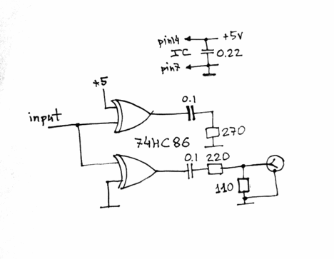

    Я знаю на этом форуме spdif выхлоп не жалуют.По любому,вопрос,как его грамотнее выполнить.Если есть схемотехника,дайте линк.В инете встречался с двумя мнениями,что нужен транс и что наоборот транс все портит.Разьясните плиз.

    По умолчанию Re: Вопрос: схемотехника правильного SPDIF
    Если бы мне пришлось делать простейший бестрансформаторный SPDIF буфер, то я бы сделал так, как на рисунке, с использованием исключающего ИЛИ. Выходное сопротивление 75 Ом, размах сигнала примерно 1,6В без нагрузки и 0,8 В на нагрузке 75 Ом.

    Завсегдатай Аватар для aal
    04.11.2004
    2,854
    Красиво - минимизируются шумы по питанию....

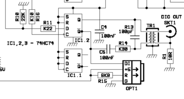

    Трансик желателен - хотя бы с одного конца для развязки земель, но, в зависимости от конфигурации системы, и без него можно получить неплохой результат. Я же написал - для простейшего случая. В своё время я делал SPDIF выходы, как с трансиком (в CD53), так и без (в CD43, CD43mk2). В случае с трансиком его первичку лучше всего включить в мост между двумя противофазными выходами (так сделано в CD53) последовательно с резистором. В CD53 я применил транс 2:1 и резистор 300 Ом при питании 3,3В, что дало примерно 1,5 В размах на нагрузке 75 Ом. Выход там был взят прямо с противофазных выходов 74HC74, применённой для реклока SPDIF. На рисунке -часть схемы CD53 c SPDIF выходом.
    Алексей, благодарю, трансик pe-65612 применим в вышеприведенной схеме?
    Не знаю, что за транс и сейчас уже не помню, что именно применяли в CD53. При желании можно и свой намотать на ферритовом колечке, посмотрев форму сигнала осциллографом, чтобы полоса была достаточная - я думаю, витков 10-15 первички достаточно будет, вторичка вдвое меньше. Но это на глазок и, разумеется, будет зависеть от применённого сердечника.
    http://www.elfa.se/pdf/56/05655055.pdf
    он 1:1
    Нормальный транс, а то, что 1:1, это не страшно, просто вместо одного резистора надо поставить два - один последовательно с первичкой, второй - паралельно ей, так, чтобы обеспечить 75 Ом на выходе и нужный размах напряжения (например, для 5 В питания можно поставить 220 Ом и 110 Ом, как в первой схеме) . Разумеется, в этом случае токовая нагрузка на логику несколько увеличится.
    Алексей
    P.S. - как можно заметить, на схеме CD53 есть место для второго резистора, но в его позиции (R13) стоит конденсатор 100 пФ - если правильно помню, так форма импульсов лучше выглядела с применённым трансом.
