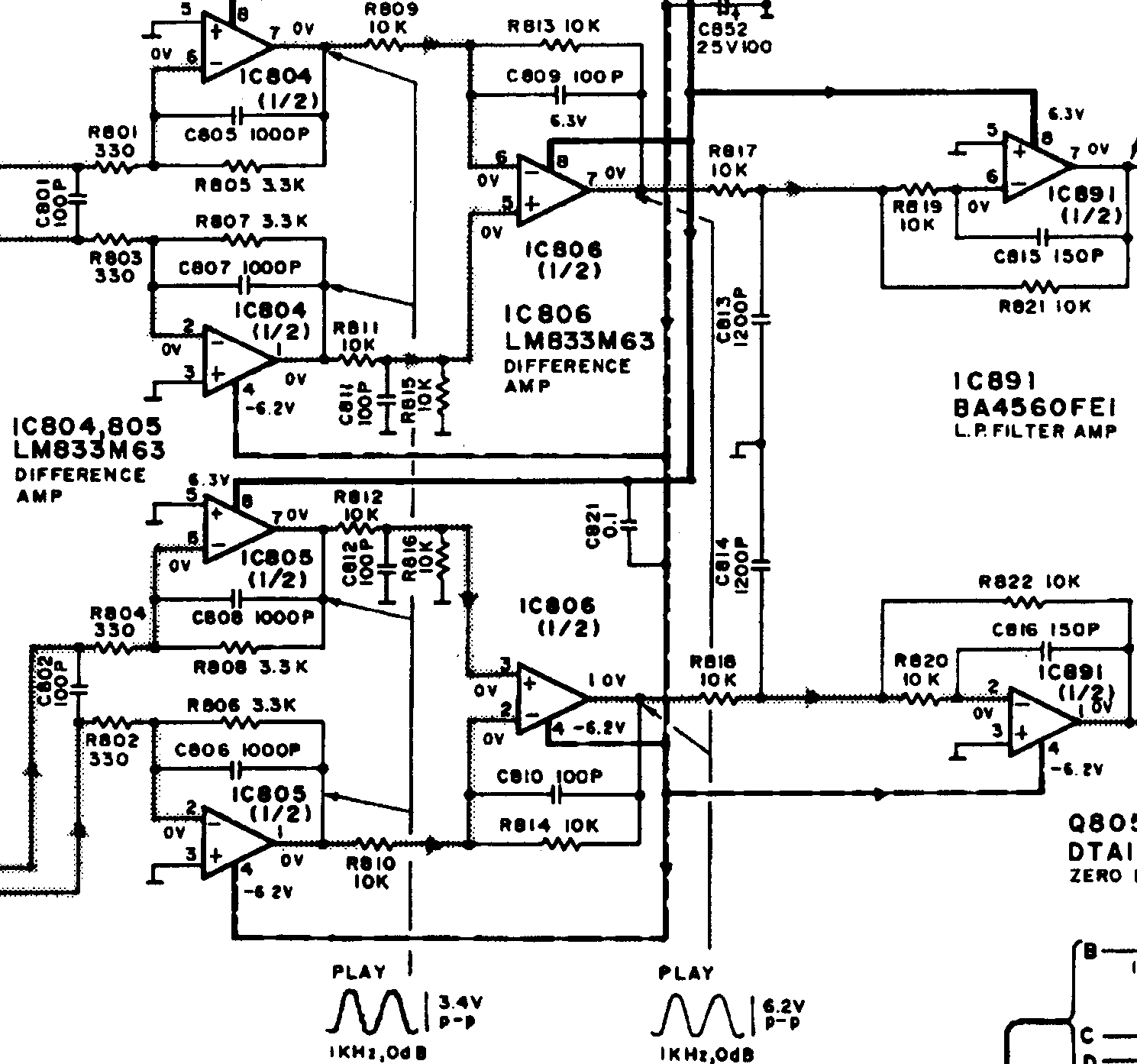

    Дорабатываю свой Technics 770d. Последние каскады представляют собой фильтры 1-го порядка на операх. Кондюки, стоящие там, имеют размер со спичечную головку, емкости 100, 150 и 1000 пик (скорее всего, нч керамика?). Стоит ли менять их на более качественную вч-керамику? [разная пленка не лезет из-за размеров ]

    По поводу фильтров. Можете схемку накидать, а то чувствую опять какой-нибудь саллен с кеем?

    Схемка - скинуть могу только позже, да и сложного ничего нет - кондюк шунтирует резистор в ОС, все это перемежается с обычными RC-фильтрами.

    Собственно, low-pass там только последний опер, остальные используются как дифф. усилители (вырежу кусок pdf и вложу)

    Собственно, схема. Далее после l.p.f. идут ключи mute
    Eugene Balakin я же написал - по размерам не подходят, понту-то от конденсатора фильтра с выводами в 1,5 см

    Т.е. конденсаторы не влазят на плату и приходится использовать длинные ноги? В принципе, если дорожки на плате относительно длинные, эффект от более качественного диэлектрика может перевесить длинные выводы. Может попробовать с другой стороны платы? Что же у вас там за плата если даже ПМ на 1000 пик не лезет?
    А фильтр неплохой: со сложной ООС. Гораздо лучше Саллена с Кеем.
    Оперки бы тоже надо заменить, LM833 хорош по линейности, но не любит ВЧ на входе, сюда например , ОРА2132,2134,2604. ВА тоже на что-нибудь сменить.

    Да оперки-то я сменил первые два ад826, потом ора2134. Размер кондюка прибл 1/2 резистора 0,125 вт, посадочные места строго под него . А ПМ и к70 самые маленькие - ок.7 мм в длину. Вот и вопрос возник...

    Ничего хренового там нет. Что Саллен-Кей, что многопетлевой инвертирующий, нет особой разницы. Просто надо опера нормальные ставить. Причем в обеих случаях.
    Интересно, чем же?

    В Саллена какие опера не ставь, на высоких частотах он фактически перестает фильтровать, у фильтра со сложной ООС этого нет, ниже и чувствительность к отклонению номиналов. Неплохие преимущества за один лишний резистор.
    Почему же Lynx ставит Cаллена?

    Я знаю кое-что про длину выводов (был опыт сборки вч устройств), и про нч керамику спросил, зная про ее нелинейность. Я, просто, неполностью тему сформулировал. Кстати, частота тактирования м/сх интерфейса цапа (перед операми) 33,... мгц.
    Первые два опера - ad826, про них читал, что при определенных условиях могут начать свистеть. Вот и подумал, что при размерах тех же ксо не начнется ли возбуд? Сравните размер улм-0,063 и ксо на 100 пф. Конкретно про керамику - есть к10-17 и еще какие-то, отборка. Все в пределах м47, вроде не плохи?
