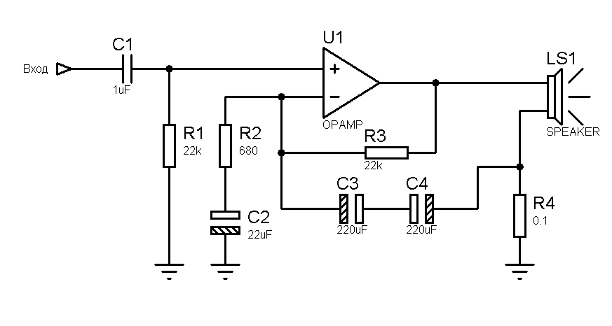

    По умолчанию обратная связь по току в амфитоне 50у
    вобщ все вроде и понятно его припаять? к самому усилку?? в какой точке паять кондер?
    фотки схем ниже..
ID:	59910   Нажмите на изображение для увеличения.

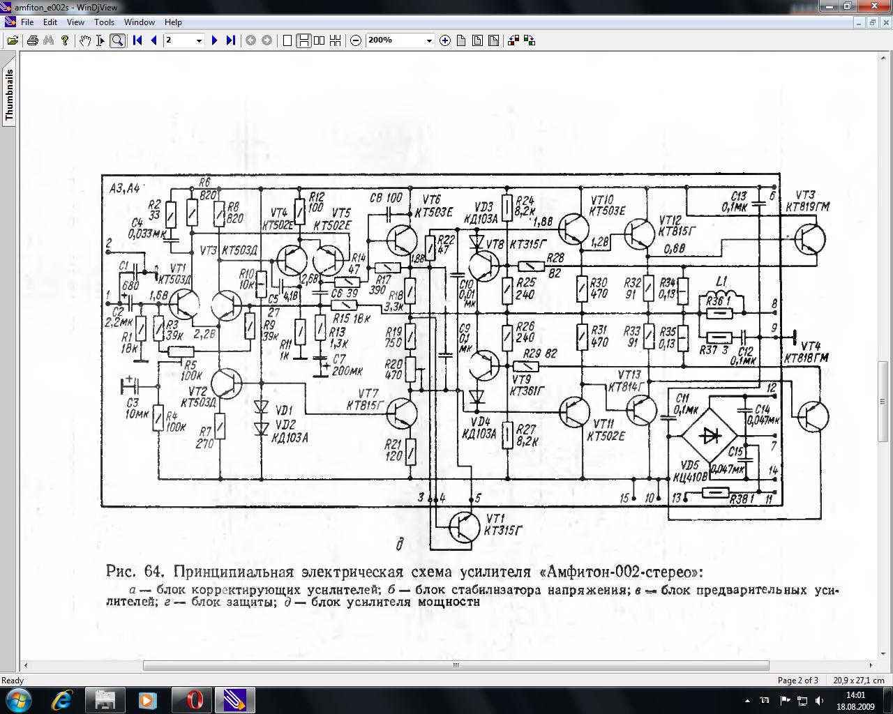

    По умолчанию Re: обратная связь по току в амфитоне 50у
    Попозже чертёж платки в спринте дам и подключение
    вот в архиве платка формирователя ООСН и ПОСТ. в сприн-лауте 4. там же схема и оригинал. В амфитоне нужно будет поменять местами резисторR13 и конденсаторC7 в цепиООС , чтобы корректно можно подсоеденить . с питанием думаю сами разберётесь, просто. точка 22 идет на точку соеденения в Амфитоне кондера и резистора в цепиООС,точка 9 идет на выход усилителя , точнее на точку соедениния резисторовR34 иR35 в том же Амфитоне .точки 23 земля и соединяется с меккой ,земляной Амфитона . точка 8 идет на колоночное гнездо земляное . смотри журнал Радио за 79год номер 8.ОФФ. поправил платку,ошибка в цоколевке транзистора была.
    vlad93j,тебе что конкретно надо?Та схема,что ты привёл повышает Rвых.,а та,что приведена .Васильевым,делает Rвых отрицательным и регулируемым.
    да я уже сам понял что та не совсем то что нужно..
    буду следовать советам .Васильева так как его советы вызывают больше доверия

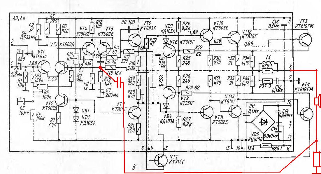

    18,724
    Ну вот так вроде.
    Осталось придумать точку соединения резистора с землёй - это выжно.
    АС надеюсь на одном широкополоснике ?

    18,724
    На многополоске такая штука полуиться что даже эквалайзеры не спасут

    18,724
    CHURIK, ИТУН корректно на АС с фильтрами не будет - он их сопротивление тоже в расчёт будет принимать, отсюда полезут ошибки в коррекции АЧХ.
    В Радиохобби 2/2005 с.15-16 Нельсон Пасс показывает фильтры для АС,рассчитанные для работы от генератора тока.
