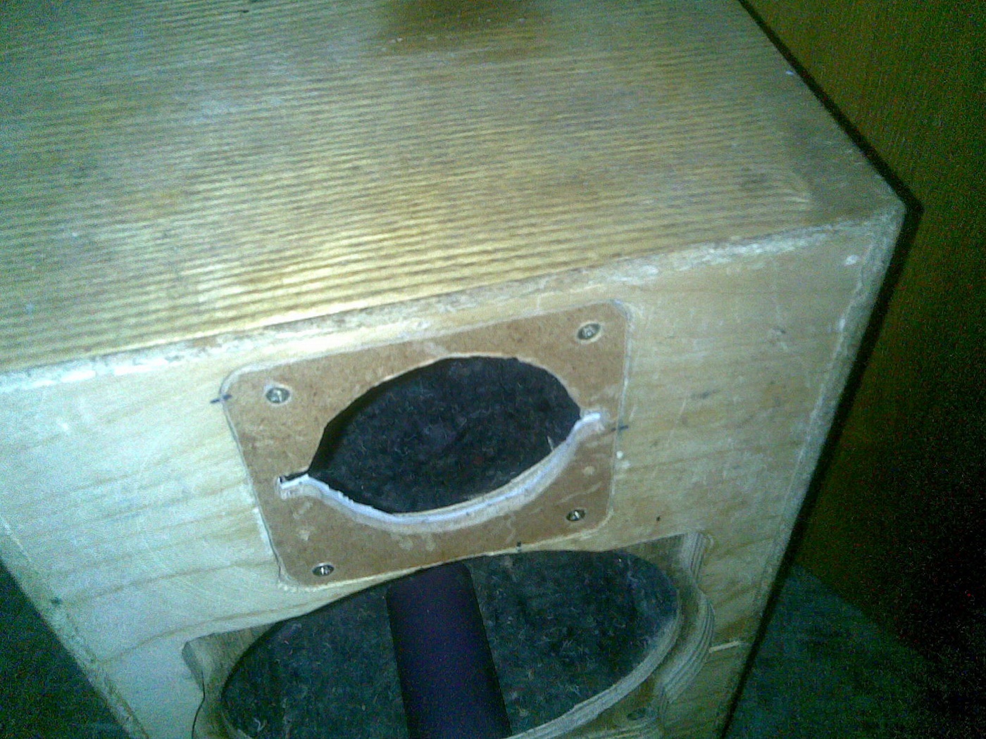

    Есть старые корпуса от акустики Электроника 75АС-102. Хочу соорудить на их основе новую полочную акустику.
    Корпуса планирую отшлифовать и пошпаклевать, проклеить изнутри швы и укрепить стенки брусками (хочу приклеить их эпоксидкой), установить распорки.
    В связи со всем этим есть несколько вопросов.
    1. Основная проблема, установка новых динамиков, а точнее передняя панель. Можно их конечно и на старое керпление посадить, но некрасиво будет т.к в старом динамике были "уши" и дыры всеравно придется как то заделывать. Возникает вопрос, толи выламывать старую морду и вставлять на ее место новую, или же приклеить и прикрутить на саморезы новую 18-20мм поверх старой. Правда получится пребор по толшине предней панели имхо, на звук не повлияет? Просто не уверен получится ли выломать эту панель, т.к сделано там все на совесть, скорей поломаю корпуса. Я думаю всетаки второй вариант, а вы как думаете?
    2. Нужны ли вообше распорки в корпусе таких размеров? Внешние размеры такие: высота 430мм ширина 240мм, глубина 250мм. Толщина предней панели 20мм остальных стенок 16-18мм.
    3. Чем лучше покрыть внутренные стенки? Есть много ватина, такого как на фото, стенки сейчас покрыты им в два слоя.

    Я не стал сбивать старую панель а просто вырезал её электролобзиком а новую посадил сверху на смолу и саморезы.
    Распорки нужны обязательно.
    Я шпатлевал АС авто шпатлёвкой однако сперва пропитывал весь корпус эпоксидкой растворённой в ацетоне а потом уже наносил шпатлёвку, правда использовал специальную для бамперов по пластику а какая это я не знаю.

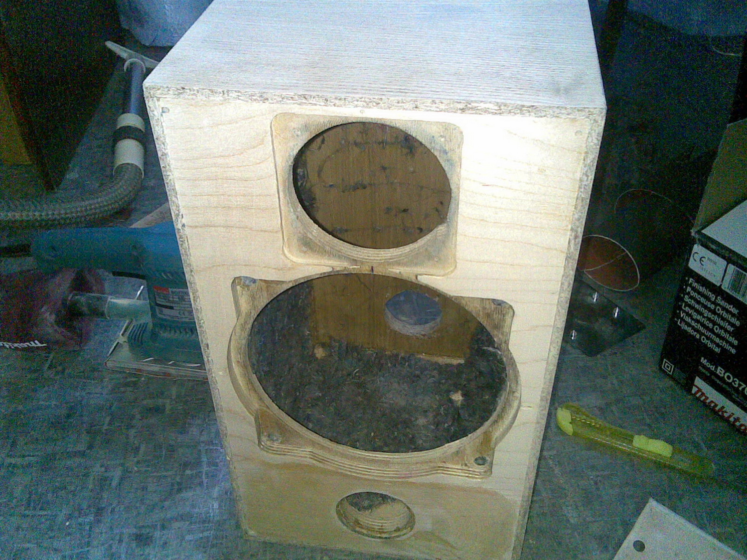

    немного сбитые углы, как ихвосстановить? Неужели шпаклевкой? Каким клеем лучше проклеивать швы да и вообше использовать как основной? Есть ПВА и Эпоксидка.
    Последний раз редактировалось SCSRT; 12.08.2009 в 13:40.
    09.03.2009
    351
    По умолчанию Re: Изготовление полочников.
    Швы пролить эпоксидкой растворённой в ацетоне, углы можно и авто шпатлёвкой вывести.

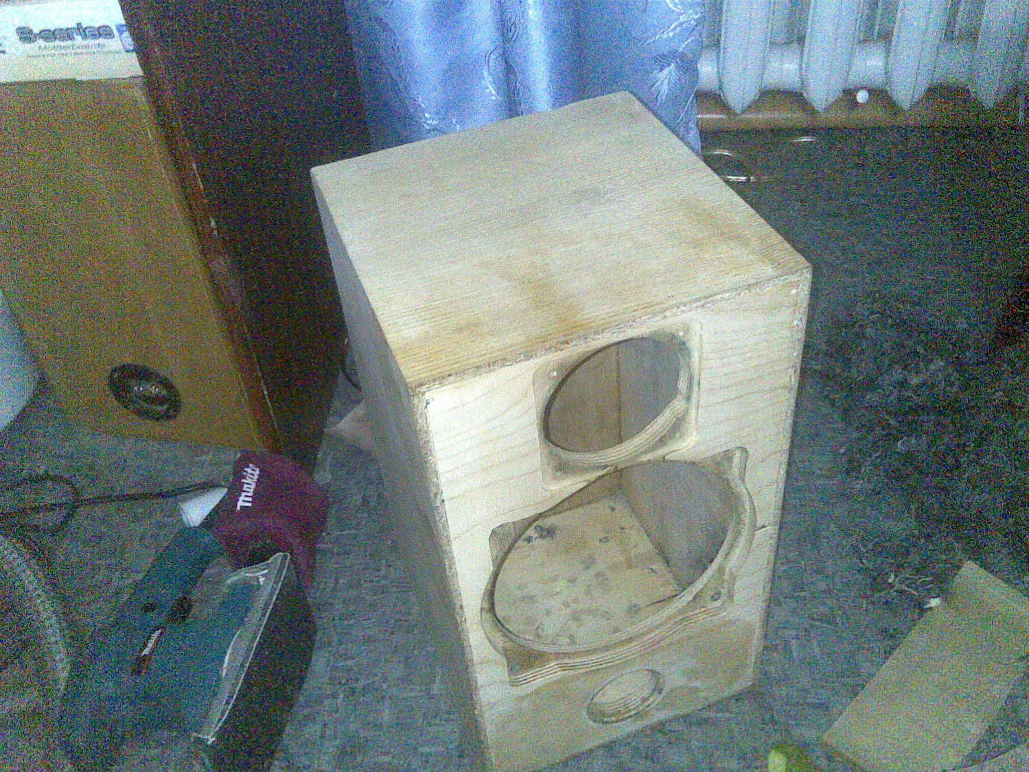

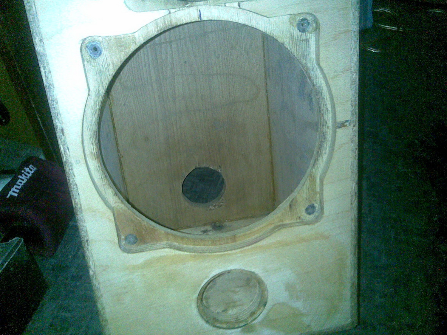

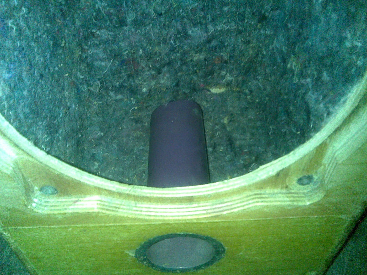

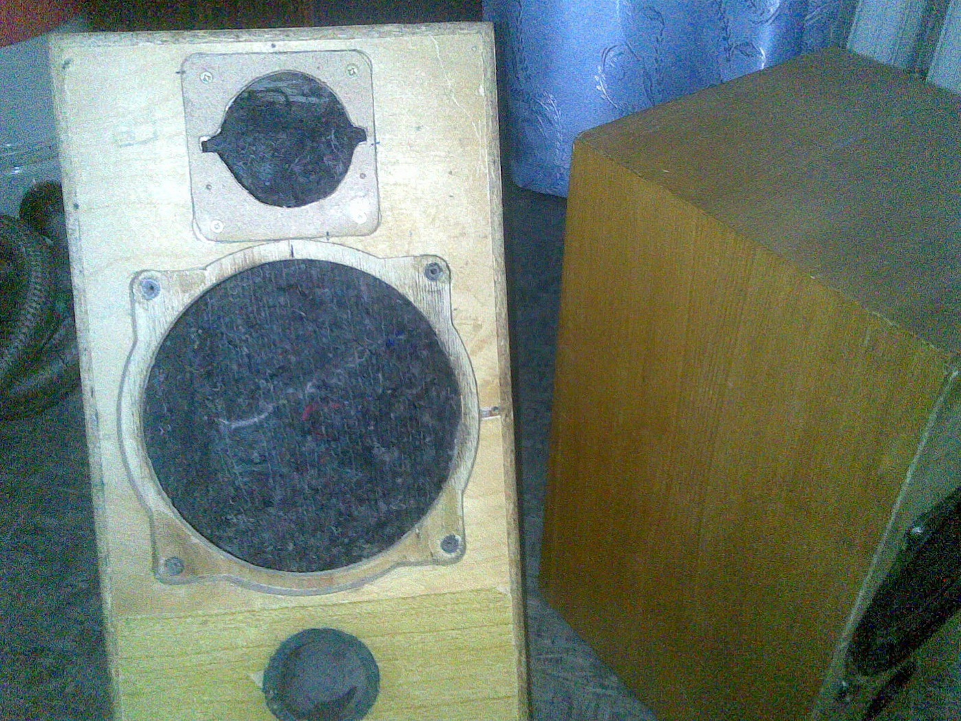

    Вот несколько фоток, пока это выглядит так. Сложней всего оказалось оторвать ватин от боковых стенок, он туда буквально врос, отрывался чуть не с деревом, пришлось подрезать его ножом, а потом все внутри зашлифовывать наждачкой. Следуюший этап, все еше немного подровнять более мелкой наждачкой и шпаклевать.
