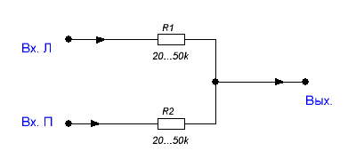

    У меня осталась одна "живая" колонка 50АС-106. Играет довольно прилично. Подскажите пожалуйста схему и пути реализации суммирования каналов на одну АС, но не очень мудреную и легко реализуемую.
    Спасибо!
    19,088
    По умолчанию Re: Сумматор каналов
    А стоит-ли желать большего ?
    Уровень немного убавиться, но это легко скомпенсировать регулятором громкости (прибавить)

    А вообще на усилителе если есть кнопочка "моно-стерео" просто нажать на неё, входы подключить оба, а выход соответственно по колличеству колонок.
    mAxSpace,
    А можно 1.5 ком резисторы поставить , или мало это ?
    19,088
    Маловато конечно, но на практике тупое замыкание работает.
    Вся суть чтоб не перегрузить выход источника и желательно обеспечить ему комфортную нагрузку = 10*Rвых
    Сумматор каналов ставить до регулятора громкости или после ?
    Мне удобнее до поставить .
    У меня звуковая карта один выход: я сделал паралельный провод один конец на колонки , другой на сабвуфер.
    Поставил резисторы 1.5 ком , всё работает хорошо
    Не получилось, поставил 20кОм звука нет!
    Кто подробно расскажет о реализации этой схемы (п.1)?
    На усилителе 4 выхода на АС (2 плюса и 2 минуса).
    На АС 2 входа (1 плюс и 1 минус). Правильно?
    Как 4 выхода УМ подключить к 2 входам АС?
    Спасибо!
    PepsicJr,
    У вас похоже немного другой случай.
    Мы сумматор каналов на входе ставим усилителя , а вы на выход усилителя хотите ?
    Одна АС чтобы играла МОНО, забирая оба канала с УМ.
    19,088
    PepsicJr, этот сумматор можно поставить только перед усилителем мошности, после УМ суммировать значительно сложнее.
    цирк....
    работы всего - перепаять регулятор громкости (или напаять вышеуказзные резисторы на него) - в зависимости от конструктива услителя. Неохотя разбирать - врезать данную цепочку между источником сигнала - ПК, МП3 плеер или что там еще - и усилителем. Сделать кабель с резисторами иначе говоря - еси речь не идет о неком комбайне где плеер и усилитель в одном корпусе. Если так - тогда - реулятор громкости.
    Хотя и кривое решение - разность фаз каналов она не отменяет. Но проста в исполнении.
    на входе канала 1 инвертировать фазу, в АС выхода 1 поменять полярность, те АС что должны играть сумму - подключить между выходами + канала1 и + канала2.
    но все это конечно бред. Нужно учитывать сопротивление, усилитель может не выдержать таких издевательств.
