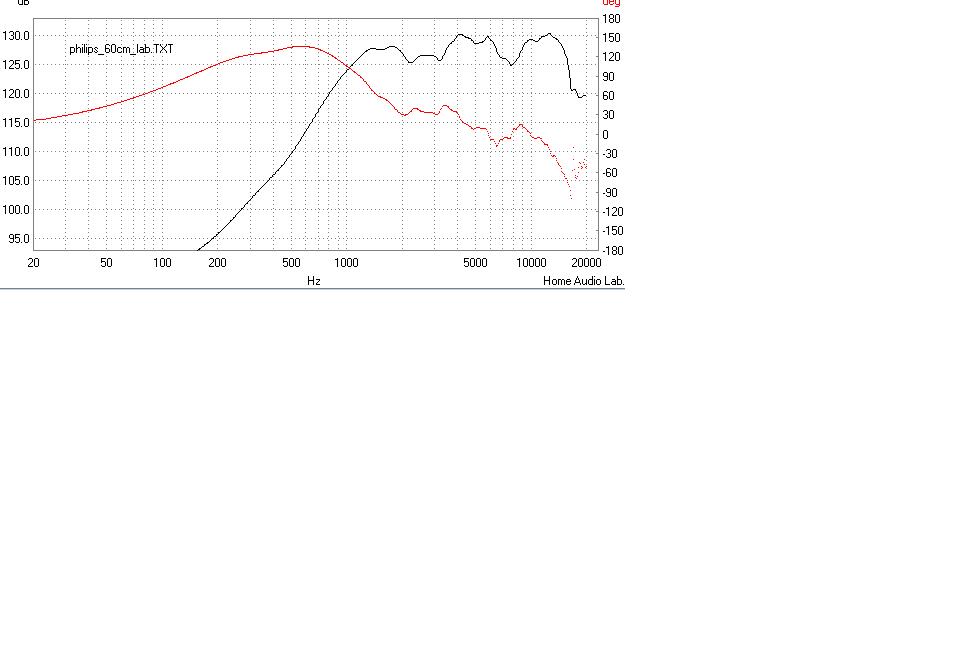

    Как правильно заменить "подвижку" 10ГД35 (6ГДВ6) на купольную тканевую подвижку от автоВЧ Philips_VW_HSS_4_hom Филипса-Фольксвагена (их много делают на Украине - в Донецке и на западной Украине). АвтоВЧ: 4 ома, с магнитной жидкостью в зазоре и мощностью вроде до 10вт( врут, конечно, хоть бы до 4-5вт), магнитозащищенная. Магнит - небольшой неодимовый, величиной с 2-х рублёвую монету. Катушка короткая. Кое-где упоминают про такой "симбиоз" совка и автоФилипса, пишут, что намного лучше играет пищаль после переделки. Кто-нибудь может более-менее подробно описать такой "апгрейд"?

    От родной подвижки отрывается(на самом деле само отпадает) картонное кольцо, к нему клеится филипсовская подвижка, и всё собирается обратно. Но лучше сделать ещё пару доработок.

    как минумум смыть ФМЖ + звукопоглотитель под купол поместить. Я ещё сверлил керн и клеил сзади камеру из дна аллюминиевой банки. В камере тоже разместил звукопоглотитель, как и в отверстии. Звукопоглотитель - вата медицинская например.

    Слушали в сравнении исходник и моё рукоделие на шасси 10ГДВ - разница радикально в пользу рукоделия. Это всё не в плане похвалится - а в плане что конструктивные особенности магнитки влияют на звук не меньше диафрагмы.

    Есть одно но. Вы уверены, что индукция в зазоре у нашего феррит-магнита будет ВЫШЕ чем у неодима? Я -нет.
    Сравните отдачу хотя бы по милливольтметру и электретному микрофону.
    У этой классной по звуку пищалы чутья и так не шибко, дай Бог, 88дб, а на нашем феррите думаю будет ещё меньше.

    Скажу кратко - играет на ферите лучше и не тише.

    Когда эти пищалы появились, рублей аж по 40, никто про них не знал ничего, а когда взял и померил- там здорово, они даже скорее средники , чем пищалы, очень низко работают.
    За свою цену они многим пищалам рога обломают.
