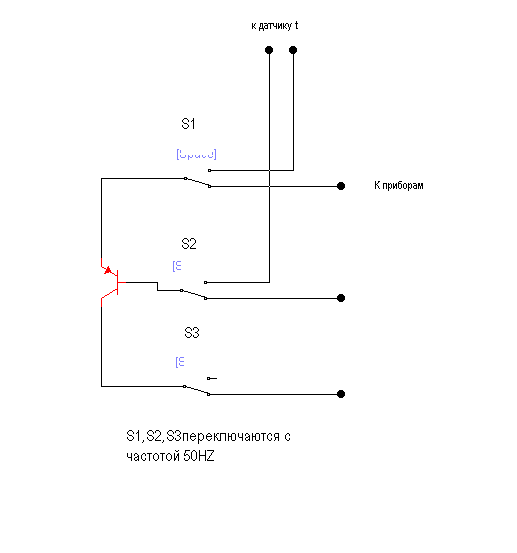

    не совсем верно читал книгу 70х годов там написано транзисторы меряют в импульсном режиме.(биполяры) сначала меряют характеристики потом падение напряжения на p-n переходе.

    Вот схема чтобы замерить t кристалла сначала снимали характеристику падения напряжения на переходе в зависимости от темпервтуры.потом подключали в схему .так при измерениях кристал греется а внешним датчиком показания не верны ввиду теплового сопротивления использовали этот метод

    Биполяры я мерил Л2-42, все измерительные приборы работают на импульсах.
