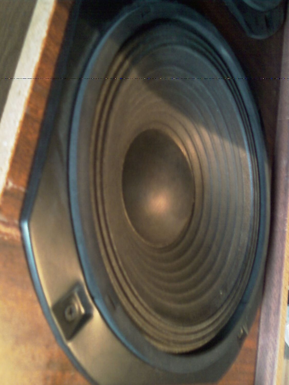

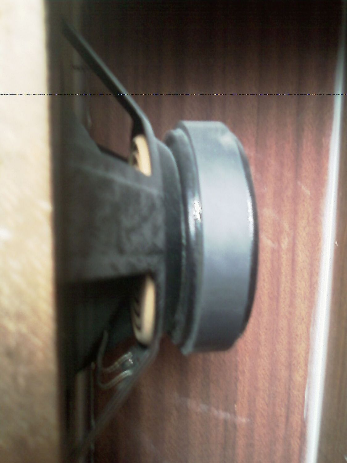

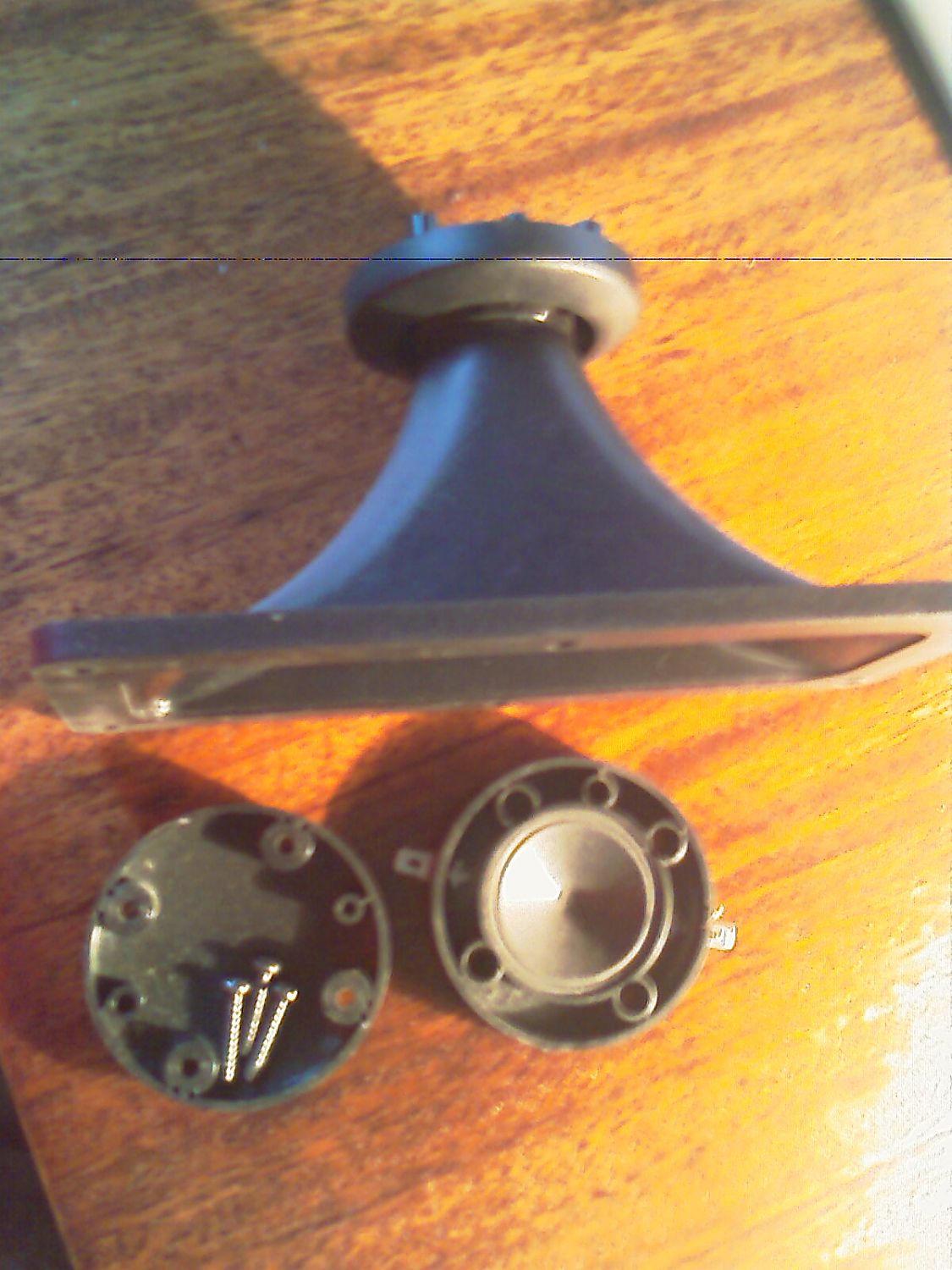

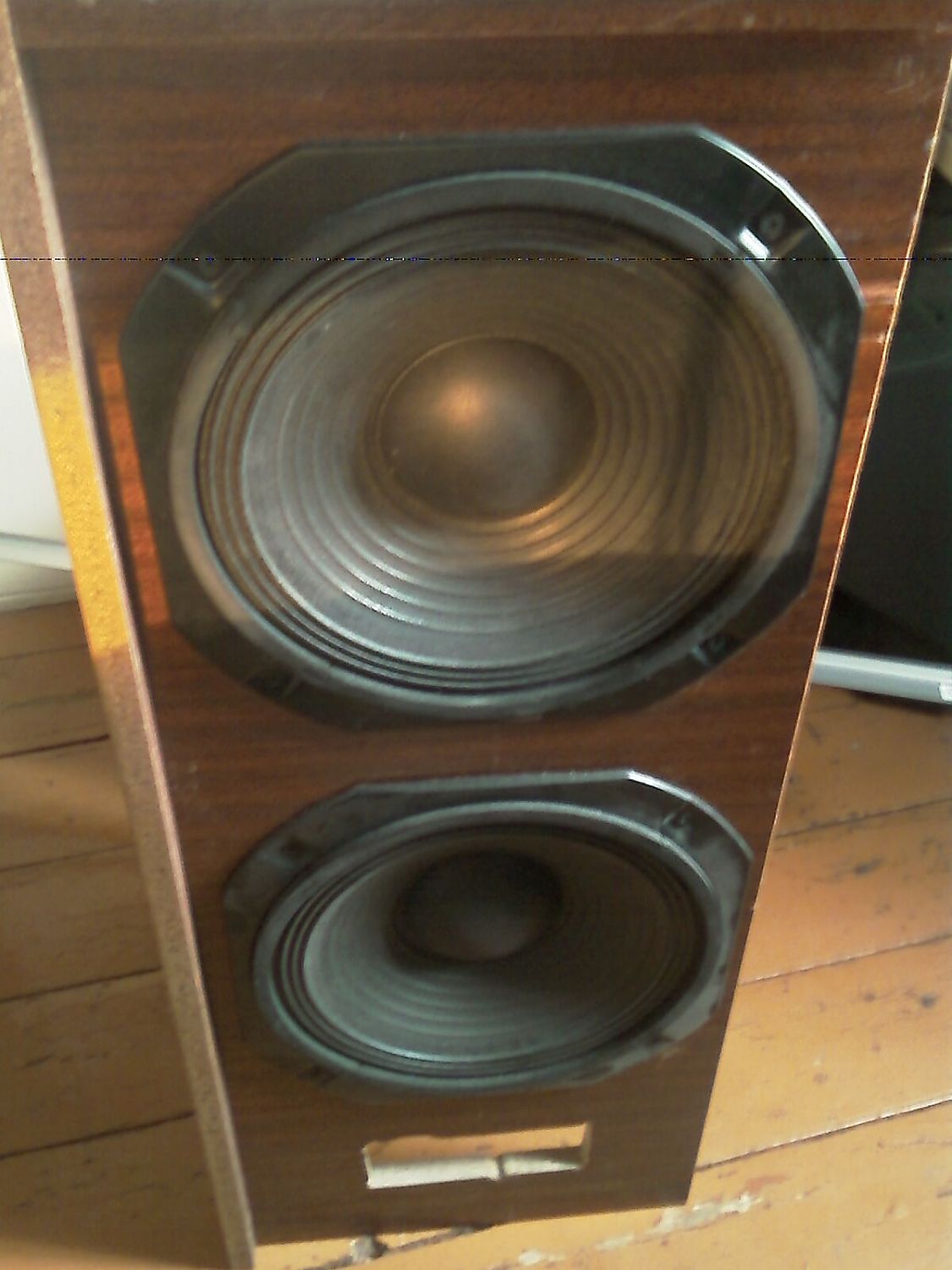

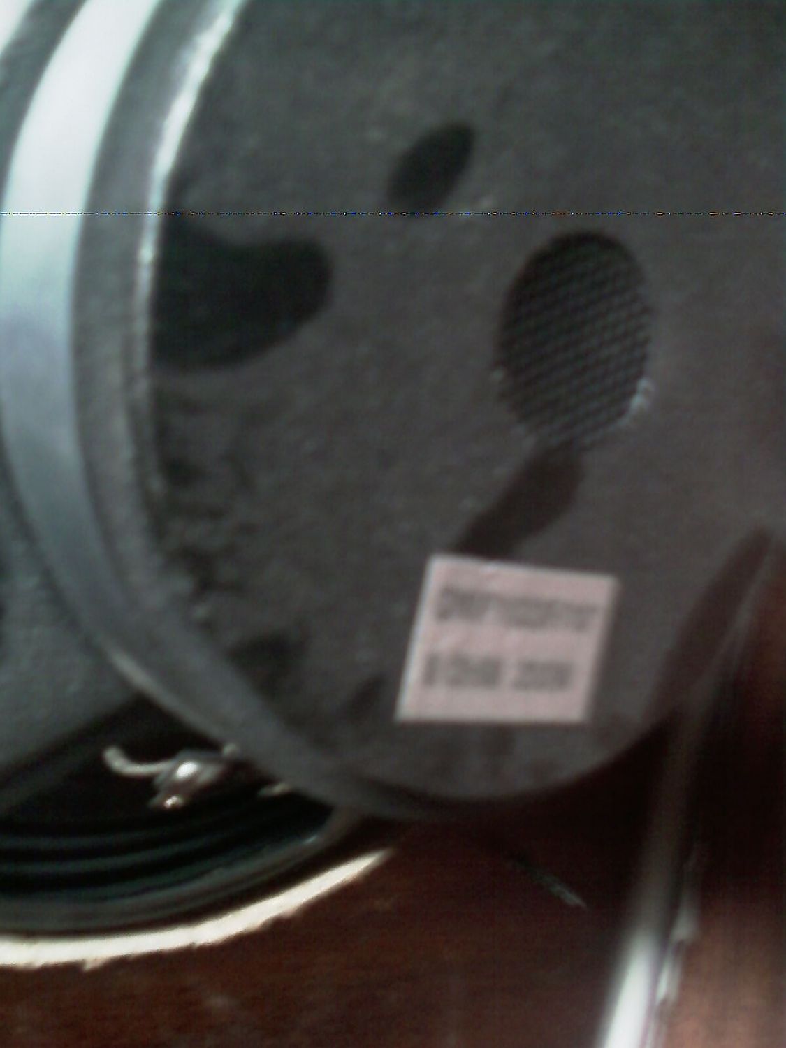

    По умолчанию связать пьезоэлектрик-рупор и два широкополосника
    всем быть здоровыми!!!
    проблема - куплены два гитарных широкополосника что-то вроде T-sound 10 дюймов, бумага, номинал 200ватт хотя слабо верится, 8 ом. других параметров не нашел. номер модели есть(DWF1020F/10") - но поиск ничего не дает. Чайна блин. но превратность судьбы такая, что эти дины стоят в продаже в комбике Hi-watt. без всякого стеснения))) к ним куплен пьезо-твитер - по нему вообще никаких данных...
    поделитесь соображениями, как сделать кроссовер... с обычным твитером я бы не парился, а с этим ??? даже не знаю

    Я бы снял кривую импеданса, тогда ясно будет что там по нагрузке. Включаем через обычный фильтр, или даже через ёмкость, но нужно ещё на очень малой громкости генератором пищалку прогудеть, станет ясно где она начинает орать, и от этой частоты раза в два выше и будет частота среза.
    Это- грубо на глаз, прикидочно, не думайте что это и всё. Это-начало .
    Скорее всего будет так: послед-но басовики через катушку, а пищалу через ёмкость плюс аттенюатор резисторный.

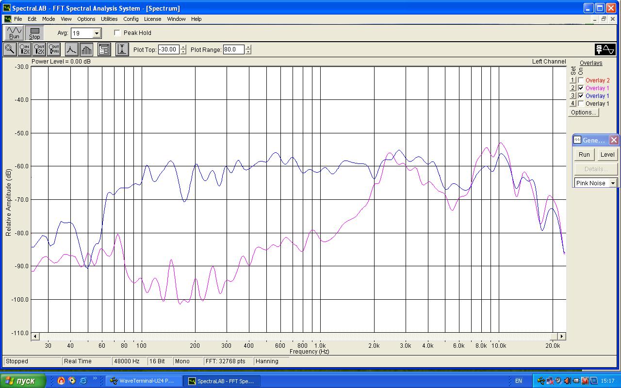

    Кил с двух должна выйти на полку, сами услышите по резкому росту отдачи
    Вот, реальная ачх пьезопищалки, один в один как ваша, с бумажным конусом. Розовым - это она. Без фильтра. Кошмар и ничего кроме.

    значит рубить надо с 4-6 кгц??
    07.07.2009
    6,495
    По умолчанию Re: связать пьезоэлектрик-рупор и два широкополосника
    Именно так, чтобы не выла на резонансе, но не факт что ваш басовик туда доедет. Скорее всего плюнете на резонанс и состыкуете где получится.
    И ещё- я бы пустил басовики по схеме 2.5 полосы: нижний через катуху, верхний напрямую или через меньшую катуху, а пищаль- через ёмкость,тогда сшивка верхнего басовика с пищалой получится, и басовики не дадут дикую интерференцию промеж собой на средине.

    Там хитрый фильтр. Надо паралельно пьезику прикрутить резистор на 4\8ом. Тогда фильтром пищалка будет видется как резистор, а не как конденсатор.
    Находил кучу доков, связанных с пьезиками. Ищите наверно по словам "motorola piezo".
    А когда найдёте и сделаете, выкините пьезик нафиг, и поставите нормальный твитер

    прикиньте, мой твитер это и есть моторолла KSN1025A по виду . нормально.
    Добавлено через 6 минут
    кто в инглише шарит - переведите плиз. там че-то про то, что не надо дополнительных деталей, что-то типа за исключением L-схемы....
    PRODUCT DESCRIPTION:
    Piezo element requires no crossover. Surface mount.

    Перевод: пьезик не нуждается в кроссовере. Поверхностный (то бишь снаружи корпуса) монтаж. Сопротивление примерно как у конденсатора 0,13 мкФ.
    However, a 20 ohm, 30 ωatt square ohm resistor should be used In SERIES when adding an L-Pad control. Кросса-то нет, но 20 омный резистор мощностью 30 ватт последовательно с ним нужно ставить!
