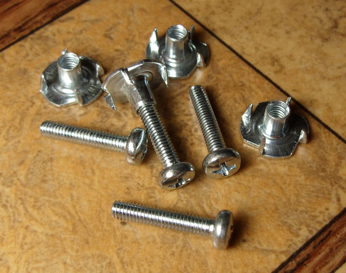

    Винты, для крепления динов, красивые. Два года я их искал и вот нашёл - то что нужно.
    Через инет заказывать за дорого никак земноводное не хотело, а тут в нашем городе !!!
ID:	58080   Нажмите на изображение для увеличения.

    Уже придумал как их в чёрный цвет превращать будешь?
    будем эксперементировать с лако-красочными, подумаю как можно анодировать.
    У меня с краской особых успехов не вышло - плохо держится. Ногтём счищается. Краски пробовал разные, 3-4 вида, в балончиках, винты/шурупы были как из нержавейки, так и оцинкованные.
    Может нагреть и в масло... но я не пробовал.
    В балончиках imho-дребедень, даже если написано: акрил, и бензином смывается. Зачистить головки винтов скотч-брайтом(или наждачкой меленькой) и окунуть в грунт BODY (150-170 руб.), чёрный матовый, можно так и оставить или даже из балончика ... , теперь держаться будет

    Как вариант - воронение, есть довольно простые рецепты и хорошо держатся должно, не облезет )

    Воронение сработает, если по стали. А они (винты) толи никелем покрыты, толи хз чем...

    -толи никелем покрыты, толи хз чем...
    Как правило анодируют, т.е. алюминий или цинк. никель очень дорогое и хлопотное удовольствие особенно для метизов

    Насколько мне известно - анодирование, это электрохимическое нанесение на поверхность металла слоя окисла. С введением в поры красителя, или без - это уже тонкости. Нанесение слоя металла называется по-другому...

    я такое и пользую - беру в леруа мерлен. Головку можно и с балона дунуть(обезжирив прежде) а закручивать черет тонкую плёнку, чтоб не подрать)
    Наверняка - цинк. Только цинкование не в расплаве, когда получается морозный узор, как на кровельном железе или вёдрах, а электрохимическое.
